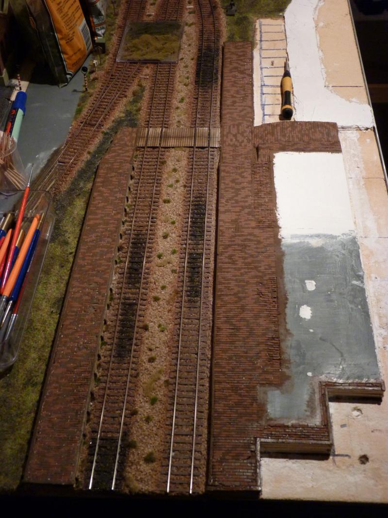

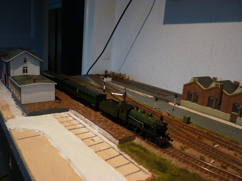

Zo nog even verder gegaan met kraswerk en verfwerk en wat al niet voor werk.
Goed het resultaat van vandaag:
Het terrein rondom de goederenloods ingekrast, geschilderd met zwart (voor de voegen)
om als het droog is gewashed te worden met grijs en bruintinten.
De klinkerweg er voor lijkt smal, is ie ook. Deze wordt nog wel breder maar dan met
een verharding van puin etc.
De perrons zijn nu wel compleet geschilderd dus die kunnen voorzien worden van
de laatste details om het geheel af te maken. Daarna de scenery er op, verlichting, bankjes etc.
Gr.
Robbert Jan.

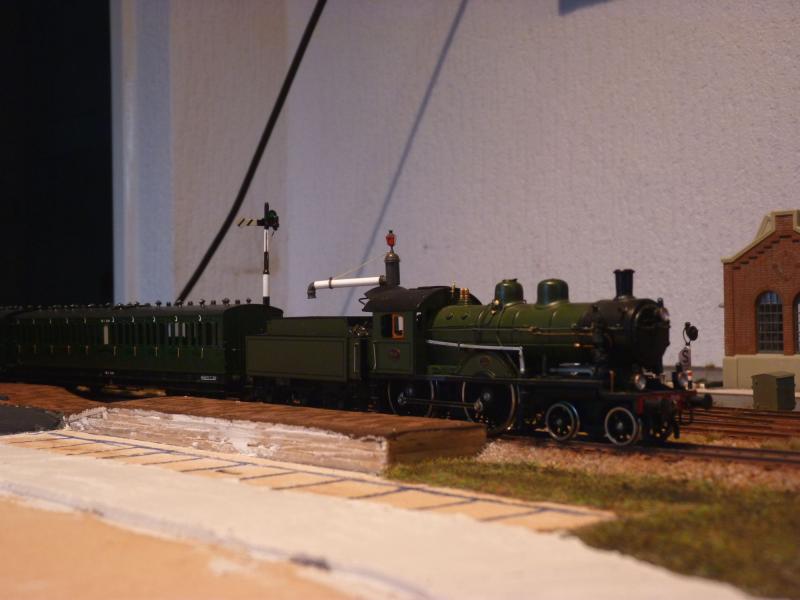

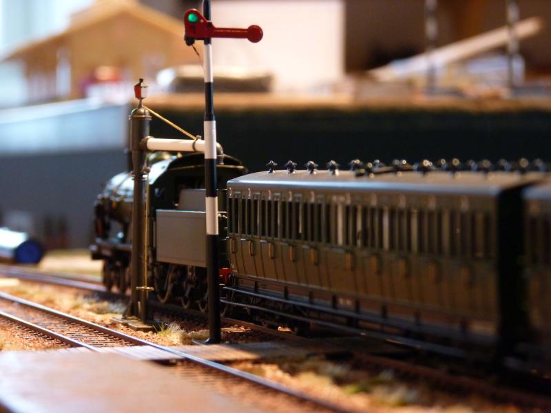

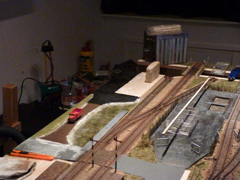

Zo eerst maar weer eens een paar plaatjes:
Langs het perron, diverse onderdelen al even voor de foto op de baan gezet.
Vanaf de andere kant genomen.
Met zicht op het perron, waar nog witte plekjes zitten die zeer irritant zijn en moeten worden bijgewerkt

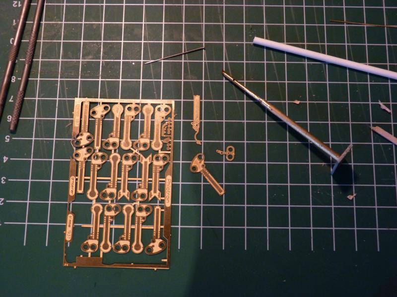

Het vertakkings voorsein waar ik in de vorige posting al over sprak, of in ieder geval
wat er tot zover is.
Gr.
Robbert Jan.
Cranmore Road. Brits 1:43,5

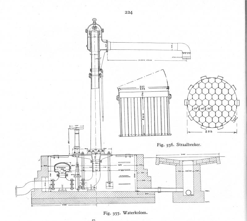

Ik heb even en NS waterkolom voor je opgezocht.
SK
Feiko
Berichten: 380
Re:Modulebaan "Lauwersmeer" H0
Reactie #506 Gepost op:
04 November 2010, 11:37:28 »
even een vraagje aan jou, Robbert Jan: Hoe heb je die modulebakken aan elkaar vast gemaakt?
Laatst bewerkt op: 04 November 2010, 11:42:12 door Feiko
Blauwe vingers doen een Swolsch hart kloppen
RobbertJan
Berichten: 3547
Mcn NSR Groningen.
Reactie #507 Gepost op:
04 November 2010, 11:50:24 »
@ SK,
Bedankt voor deze mooie detailtekening van de waterkolom, daar heb
ik zeker wat aan wat betreft de afwerking, ik zal de rommeldoos nog even
doorzoeken naar geschikte roosters voor de putten rondom de kolom en
de opvang van het lekwater.

Als eerste, een schitterende baan! Complimenten voor de afwerking.
Rijst er bij mij de vraag hoe jij de perrons hebt gemaakt en specefiek welke gipssoort is er gebruikt.
Mede door de foto's van het station ben ik ook met zelfbouw bezig geweest om perrons te maken met roerhoutjes en gips.
Probleem was dat na het gips gieten de perronranden loslieten en 2 dagen na gieten de gips nos steeds nattig/zacht aan voelt.
Zelf heb ik modelbouwgips gebruikt.
Tips in deze zijn zeer welkom.
Grt, Ronald.
RobbertJan
Berichten: 3547
Mcn NSR Groningen.
Reactie #509 Gepost op:
04 November 2010, 13:31:14 »
Hallo Ronald,
Bedankt voor het compliment
Wat betreft de perrons, die zijn ook van roerhoutjes c.q. stokjes maar dat maakt
voor het geheel niet uit.
Ik heb de zelfde gipssoort gebruikt, modelgips. Dit heeft inderdaad erg lang nodig om
bij een dikke laag te drogen, zelfs een stukje wegdek van 5 á 10mm duurt toch wel
2 dagen.
Ik heb zeker een week gewacht voor dat het geheel droog was, dit kan je
overigens voelen, is het gips nog behoorlijk koud, dan is het niet droog.
Ook de kleur is verschillend, van grijs tot wit wanneer het compleet droog is.
Dat de perronwanden loslaten, ja dat klopt ook, houtlijm hecht absoluut niet
op modelgips omdat dit direct droog is zodra het in contact komt met het gips.
Ik heb diverse delen eerst met verf behandeld als een soort voorstrijkmiddel, dan
gaat het wel goed maar het blijft een zwakke plek.
Ik heb tevens snelgips geprobeerd, dit is gebruikt voor een extra fundering en
ook ingekrast. Het droogt wel sneller maar is na drogen zachter dan modelgips.
Het is met het inkrassen dus van belang niet de hard te drukken om extreme
voegen te krijgen.
Mochten er nog meer vragen opborrelen dan hoor ik het wel.
Gr.
Robbert Jan.
