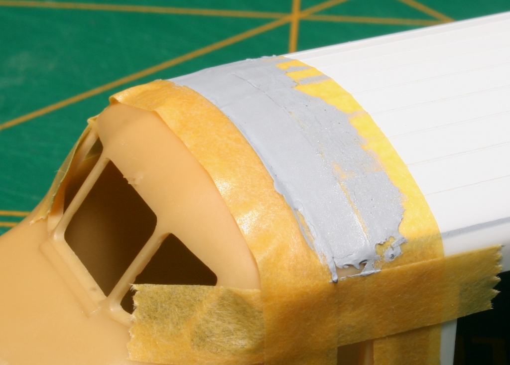

De reden daarvoor is, dat de kwartronden kwartrond zijn   ;D ;D :P

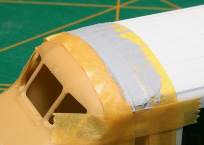

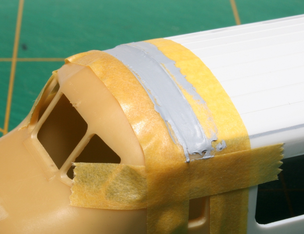

Als je dus de dakplaat daar stomp tegenaan laat lopen, krijg je een deuk in het dak in de lengterichting. Het overlappen is dus gedaan om een vloeiend verloop van de twee radii te krijgen, enerzijds het dak, anderzijds de and-dak ronding.
Het is overigens ( zie een aantal pagina's terug ) zeer eenvoudig te plamuren. Even afplakken, Tamiya putty er over, 2 dagen laten drogen, en NAT !! , met korrel 600 geplakt op een VLAK stukje 3mm styreen/ aluminum iod netjes vlak en rond schuren in de lengte richting. Doe je het goed, is het een karweitje van hooguit 45 minuten voor al je 4 bakken  :P
Vooral belangrijk: niet teveel plamuur !
Grtzz,
Karst

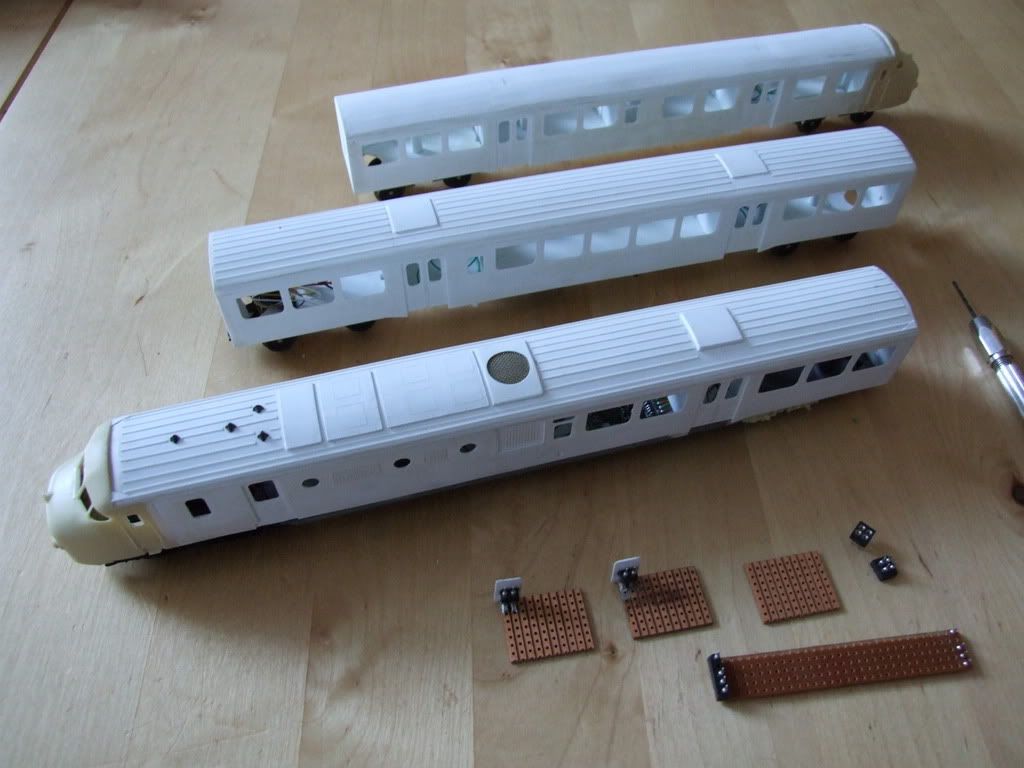

Hier even een foto van mijn plan U tot nu toe , en hij heeft net zijn eerste meters digitaal gereden

Heb zelf een tijdje Motip ( ook van de gamma ) gebruikt. Beviel toch niet zo goed als Tamiya  :-|
Wel het volgende:
Heb ik met de dunne Tamiya altijd last van, maar gebruik het effect ook wel ; )
... het krimpt tijdens het drogen ( na ca 1 uurtje ) !
Maar geen nood...
... nog een laagje en het is perfect morgenvroeg om te schuren.
En het 'strak' plamuren is ook heel simpel: Dunne plamuur, in 1 keer er op strijken met een stomp geworden styreen mesje :) Kom niet in de verleiding om er na 30 sec. nog iets aan te doen. Dit spul droogt rete snel. Kom je er wel aan, krijg je allemaal bulten en gaten :(

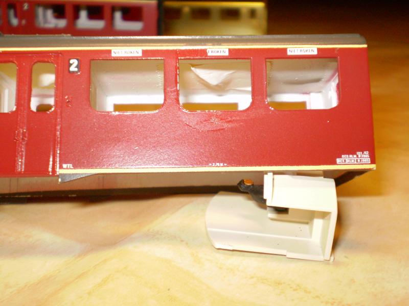

De laatste weken weinig voortgang. Ik ben vooral bezig met de bedrading en worstel met de stekkerverbinding met de binnenverlichting. De connectoren blijven niet zitten in de bak en superlijm op superlijm lijmt niet super ;D ;D. Dus weer schoonmaken en opnieuw beginnen. En dan ga ik vervolgens weer twijfelen aan mijn superlijm, of deze inmiddels niet te oud is, want het lijmt niet. Dan maar iets anders doen. Even niet opletten en ineens zit een vinger vast aan de bak:
Een deel van de niet roken transfer zat via de superlijm muurvast aan mijn vinger. Dit betekent opnieuw schuren, in de lakplamuur, geel lijntje spuiten, dieselrood en dakgrijs en het is weer in orde met een week extra bouwtijd.
Ondertussen ben ik bezig om alle bakken op gelijke hoogte te krijgen, want de B bak staat hoger op zijn wielen dan de mBDk.
Ook nog een tip: als je het originele Fleischmann interieur in de koppen zet, dan zit dit te laag en de bodem van de mBDk gaat er dan niet meer in. Aan de bovenkant van het interieur 2mm wegzagen en het onderste randje eraf en het zit weer prima.
Nu nog mijn gele SMD LEDjes solderen en op de juiste plaats in de kop proberen te plakken zodat deze mooi aansluiten op de Fleischmann lichtgeleiders.
Ook een nieuwe afdekkap/klep gemaakt voor boven de Scharfenberg koppeling voor de bescherming van de elektrische verbindingen uit de styreenkwartronden. Het is een beetje millimeteren, maar dan ziet die er ook nog iets beter uit. Foto's volgen.

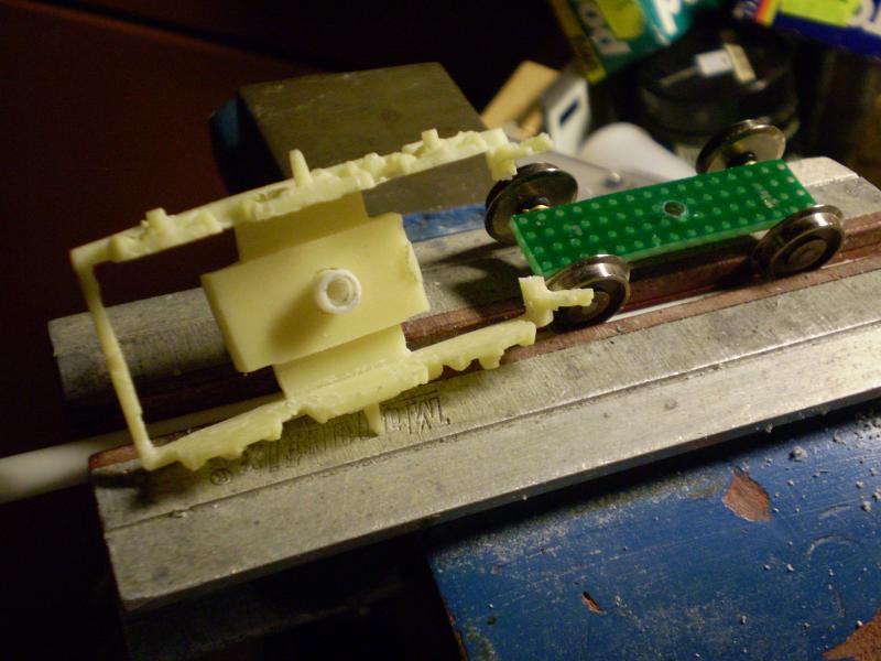

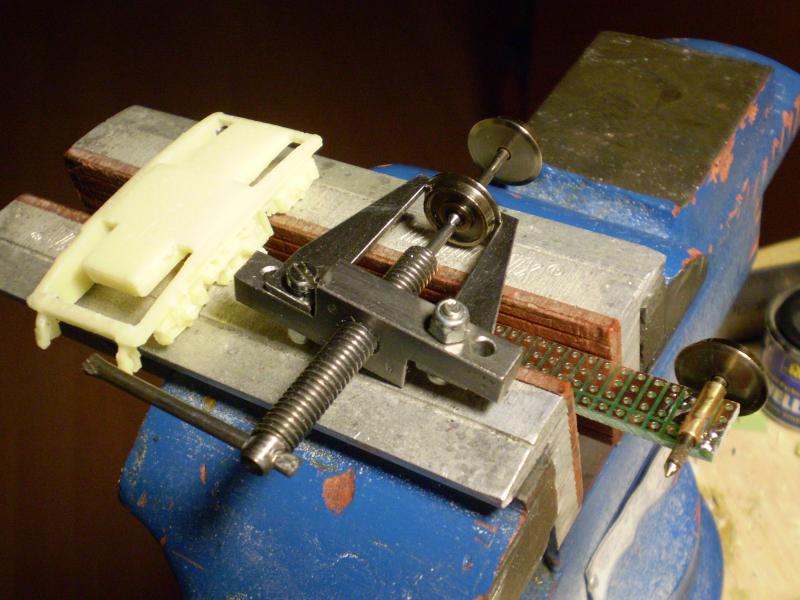

Zoals al eens eerder door mij verteld mis ik enkele onderdelen van Fleischmann, waaronder een draaistelframe. Ik heb ervan afgezien mijn enige plan V te slopen. Daar zit er ook maar een onder, die je kunt gebruiken.
Daarom geinspireerd door Erwin, die ook de draaistelzijkanten uit resin heeft gemaakt heb ik nu een compleet draaistel zelf gemaakt. Er zitten nu 5 typen draaistellen onder mijn plan U en het werkt:
Piko motordraaistel met resin scheenplaten van Karst
Piko loopdraaistel met resin scheenplaten van Karst
Fleischmann draaistelframe met resin scheenplaten van Erwin
Zelfbouw draaistel met resin scheenplaten van Erwin
Fleischmann draaistelframe met scheenplaten van Fleischmann.
Het lijkt een zootje, maar het resultaat is prima en het rijdt uitstekend.

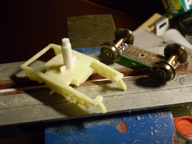

Maar het draaistel:
Van links naar rechts: resin scheenplaten met chassis van Erwin, Fleischmann as met de pullytrekker van GM&S en een stukje gaatjes print met al een as erop gemonteerd. Volgens mij doet Erwin het op zijn site nog iets handiger, door de as te lageren in 2 messing busjes, die dan tevens de zijdelingse speling bepalen. Ik dacht het makkelijk te doen met een busje, maar vergat de exacte lengte van het busje vooraf vast te stellen. Dat is wel weer opgelost met verschillende messing ringetjes, maar dat had beter gekund.
Vervolgens zijn beide assen op de juiste asafstand op het gaatjesprint gesoldeerd en de wielen weer op de as gedrukt met de juiste spoorbreedte. Daarna nog de punten van de assen eraf slijpen met een slijpsteen en het past tussen de scheenplaten.
Het draaistel van Erwin is exact in het midden doorgeboord om een styreen pijp in te lijmen, exact dezelfde als op de 'Karst' draaistellen. Alleen steekt deze een stukje door het draaistel heen om daarop het gaatjesprint met de wielen te schroeven. Daartussenin komt met een paar fosforbronzen draadjes nog de stroomafname. Dat moet wel leiden tot een enorm betrouwbaar plan U stel. Immers stroomafname op 12 assen.

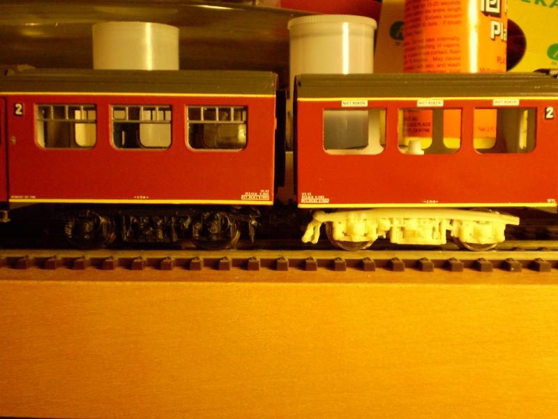

Van de andere kant ziet het er dan zo uit:
En onder de ABk bak:
De bak moet nog iets omhoog. Dat lossen we met een paar plaatjes styreen wel op. Ook zit het draaistel nog een klein beetje scheef, maar dat is eenvoudig te corrigeren. Inmiddels is het draaistel naar de spuiterij
