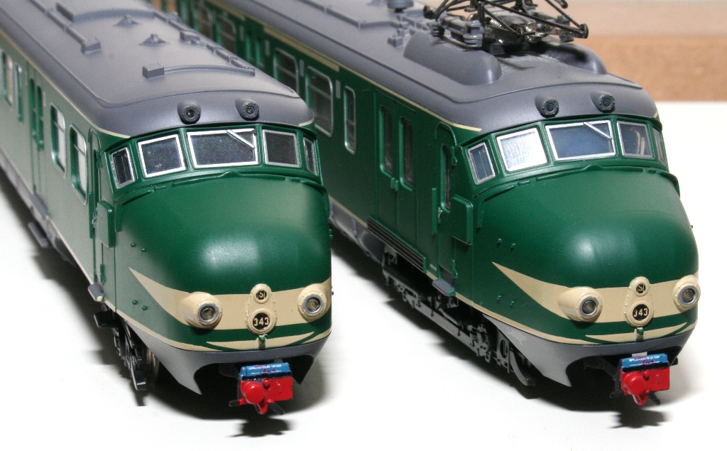

Karst,
Je transfer is prima, maar de koppeldoos was bij mat '54 niet blauw. De kleur gaf aan welk materieel elektrisch gekoppeld kon worden en volgens mij past een DE-1 (met blauwe koppeldoos) niet op een mat '54 (met grijze koppeldoos). Zo is ook de koppeldoos van een Hondekop Benelux afwijkend.
Echte deskundigen weten het vast beter.

Re: BNLS-Werkspoor - Pimp my hondekop
« Reactie #242 Gepost op: 28 August 2010, 23:58:46 »
Hoi Ivo,
Volgens 'Hondekoppen en Muizeneuzen' Blz 65, 80 en 81 toch wel hoor ;)
Tenminste, als de toenmalige kleuren foto's de werkelijkheid goed weergeven...  :-\
Er zijn twee uitvoeringen van de 'Schicht' geweest: Rood en Geel ;)
De flits maakt het blauw erg blauw... :(
Grtzz,
Karst

Ik kan het niet goed beoordelen. Ik heb Hondekoppen en Muizenneuzen, Blauwe Engelen en Rode Duivels en Railmagazine speciaalnummer 9 erbij gepakt en het zou best kunnen. Maar echt blauw zien ze er alleen uit op DE-1 en DE-2. De andere zullen allemaal wel vuil zijn, maar komt op mij meer over als grijs dan blauw. Die van plan U zijn vaak rood.
Maar misschien heb ik wel ergens een klok horen luiden en weet ik weer eens niet waar de klepel hangt  ;D  Ik meen namelijk hier op het forum iemand hierover eens iets zien uitleggen.
Wel mooi met de transfer  (y)  en de kop knapt er absoluut van op ook dankzij de ingekleurde typhoonroosters met het lijkt wel een nummer erin. Nu nog de E- en luchtleidingen  ;)

Als ik kijk bij Bert Stortebeker zie ik toch her en der foto's waar de koppeldozen DUIDELIJK blauw zijn. De meeste hebben een onduidelijke vale kleur, maar blauw kan zeker dus wel.

Hoi Ivo,

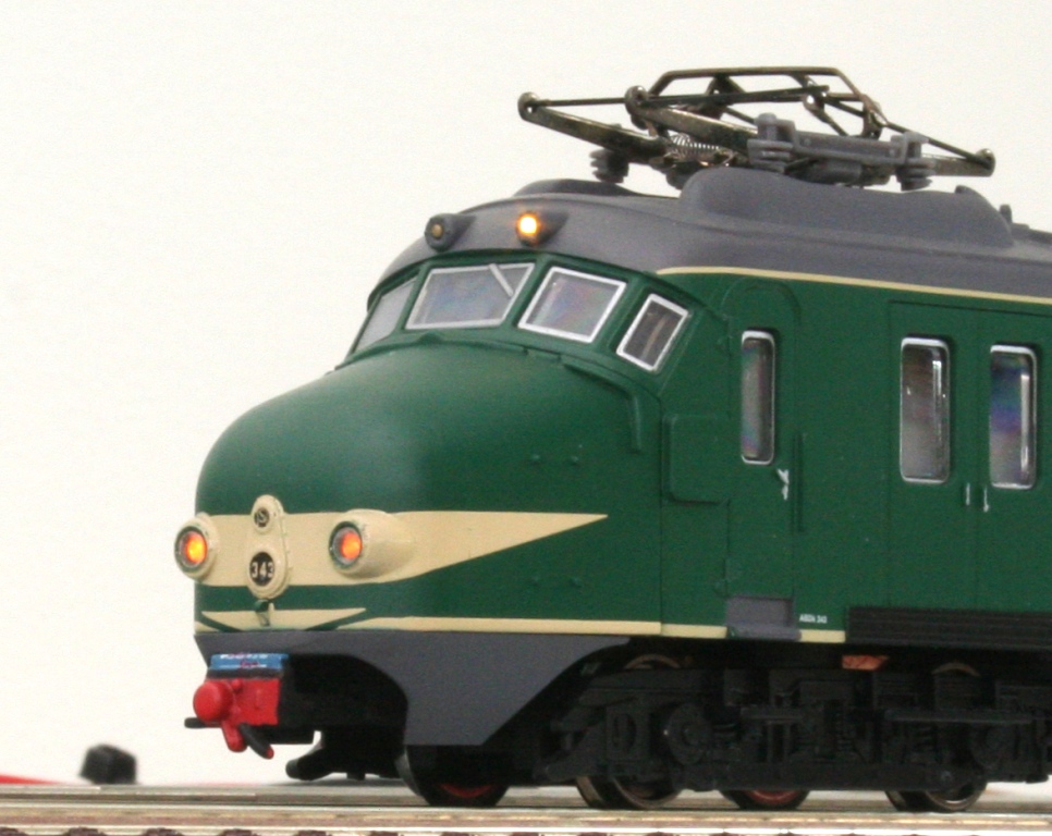

Citaat van: Ivo tB
...ook dankzij de ingekleurde typhoonroosters met het lijkt wel een nummer erin...
Da's de grap hier  ;D ;D
Dat zijn ook twee miniscule transfertjes 1 van 2.4 mm en 1 van 1.4 mm. In de grote staat idd het stelnummer, in de bovenste het gestyleerde NS monogram. En alles leesbaar  ;D ;D
Over de kleuren gaan we hier vanzelf wel horen  :)

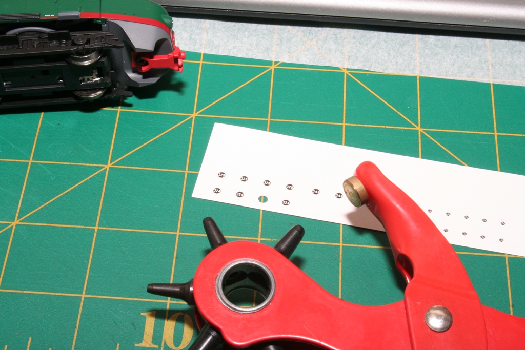

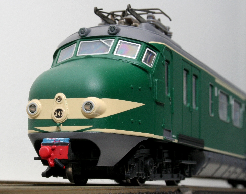

En hoe doe je dat dan... ??
... gewoon, met de gatenponstang  ;D Wel voorzichtig 'mikken' en ponsen. Maar dan heb je een perfect rond transfertje ;)
...Dat levert dus op een rode ondergrond, rode letter op een zwart vlak op...
... en op een gele ondergrond dus gele letters   :P
... ook de 343 staat deze outfit prima vind ik !  8)
Overigens was dit mijn eerste Hondekop, daarvan was de koppeling al zwart gemaakt. Wacht idd ook nog op de leidingen ;)
En.... ooit abusievelijk de lampringen zilver gemaakt...  :-[ :-[ Maar ook dat gaat binnenkort hersteld worden ;)
Grtzz,
Karst

@Ivo,
Komen beschikbaar, wil alleen eerst even een mailtje naar Scaletrading doen, welk nummer de aanstaande HK heeft. Dan kunnen alle nummers op de print ;)

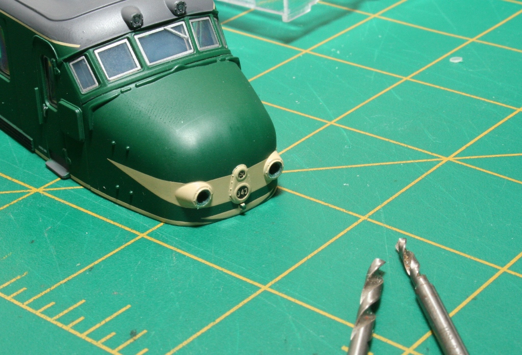

...En.... ooit abusievelijk de lampringen zilver gemaakt...  :-[ :-[ Maar ook dat gaat binnenkort hersteld worden ;)...
...en wel nu dus ;) Eerst de bestaande koplampen uitboren tot 2.4 mm. Let op, niet helemaal doorboren, maar een 'richeltje' aanbrengen want...

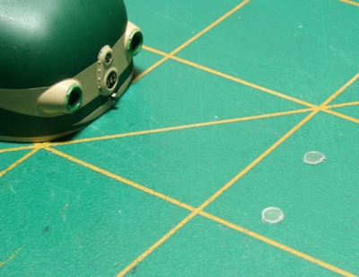

... we ponsen met de gatentang 2.3mm grote lampeglazen uit 0.35mm transparant styreen :) Voor het aanbrengen schuren we eerst met korrel 800 de gele verf van de voorkant van de frontseinen. Hierboven is een poging tot schilderen gedaan... en net zo snel weer ongedaan gemaakt ;)

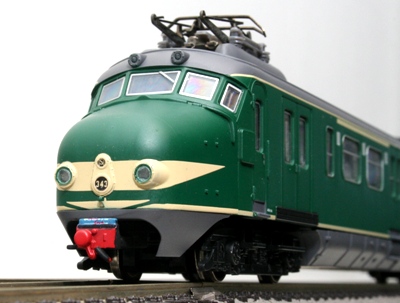

Foto Links: Resultaat, foto Rechts: Zo was het... ;)
... de glaasjes worden ingeplakt met Kristal Klear. Eerst een miniscuul randje in het zojuist gemaakt richeltje, glaasje plaatsen en half uurtje laten aandrogen. Dan maken we, met water, verdunde Kristal Klear aan met een consistentie van volle melk. En druppelen dat voorzichtig met een klein kwastje op het glaasje. Vanuit het midden op laten zuigen met een keuken papiertje, zodanig dat de rand tussen lamp en glas nog vol met verdunde KK blijft staan.
Op de foto is het nog niet helemaal opgedroogd. Eenmaal hard, zal het nu nog witte randje volledig transparant geworden zijn  :P
... de lichtgeleiders zijn ca 1mm afgezaagd, waardoor det nu net lijkt alsof er gloeilampen in de koplampen zitten  8)
En wederom een stapje dichterbij de echte HK-look   (y)
