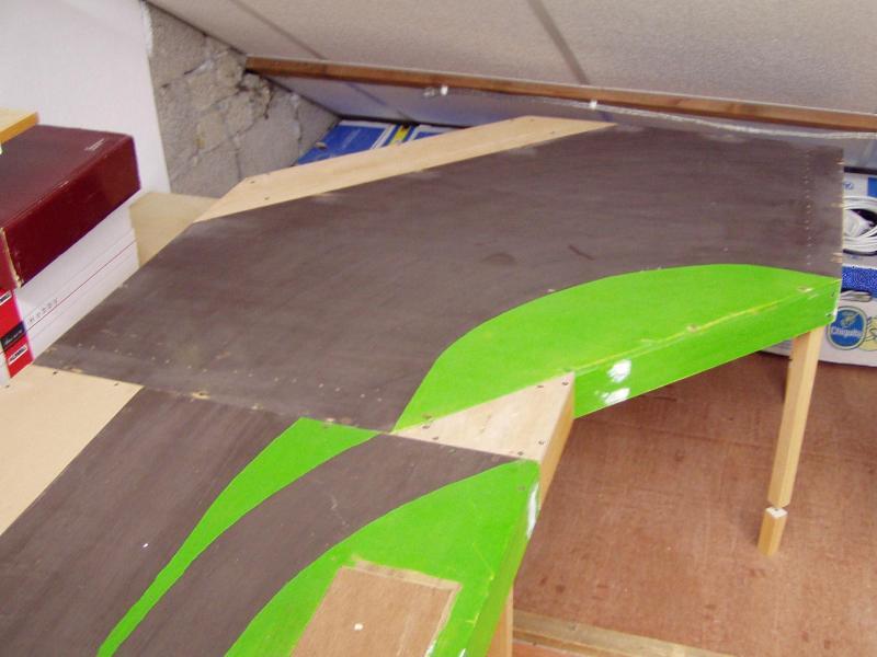

De hoofdbaan zal over de railspiraal heen lopen. Het spoor op de spiraal is namelijk bij de kruising nog niet voldoende gedaald om treinen met pantograaf omhoog door te laten rijden. Tijdens het ontwerpen gaf me dit al de nodige problemen, omdat ik eigenlijk in de hoofdbaan geen hellingen wilde aanleggen. Ik deed water bij de wijn. In de hoofdbaan zit nu een hoogteverschil van ongeveer twee centimeter. Over een lengte van anderhalve meter zal dit niet te steil worden. Een helling van ongeveer anderhalf procent (bogen meegerekend). Dit veroorzaakte natuurlijk wel veel extra gepruts.
Foto 21  Plaatwerk voor de toekomstige hoofdbaan over de railspiraal.
In de zeshoekige plaat heb ik de helling uitgezaagd. Door deze “tong” omhoog te trekken krijg je vanzelf een helling in het tracé zonder een knik te veroorzaken.
Foto 22  Het tracé is klaar. De rode grondverf is nog steeds niet op…
Foto 23  Het houtwerk is klaar. De rails kan erop.
