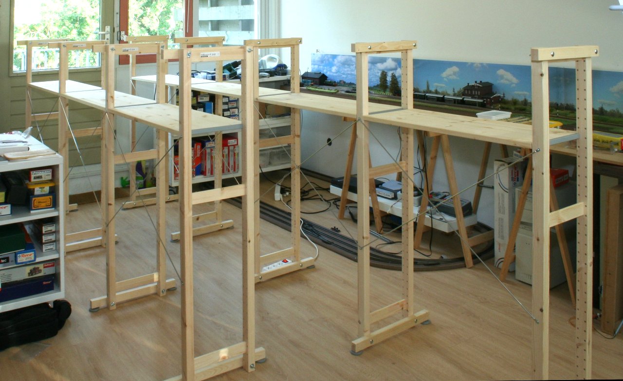

Zou hem toch maar lenen, die schaar. Want volgens ikea heb je er voldoende aan als je die kruizen om en om doet.
http://www.ikea.com/nl/nl/catalog/products/S79894563/    Gebruik voor een betere stabiliteit een steunkruis per iedere tweede sectie.
(Maar dan zou je onderaan ook voor planken moeten zorgen)

Ja, als je een hele stelling hebt en hem aan de muur schroeft ;)
Ik denk dat ik ze zelfs ook nog aan de achterkant monteer ;)

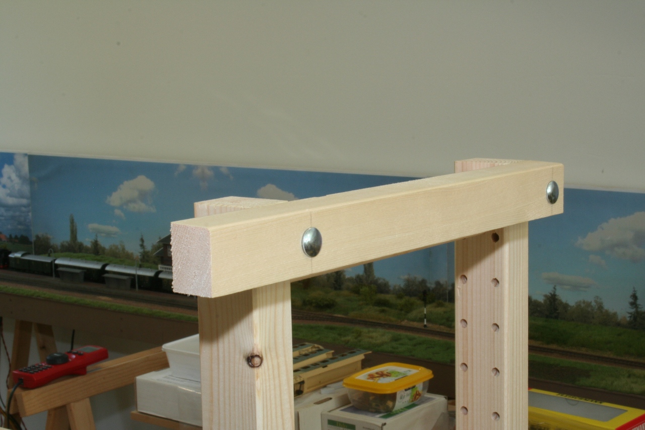

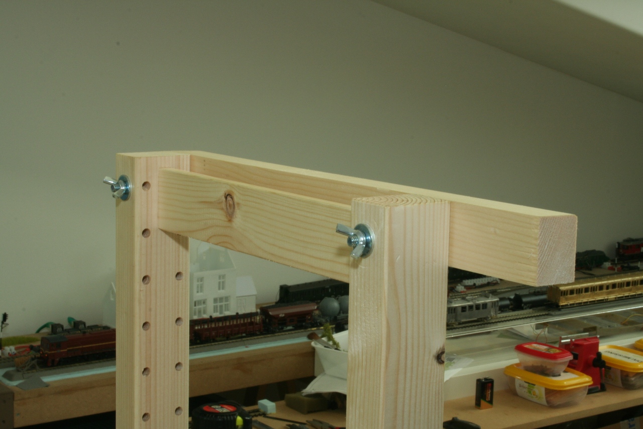

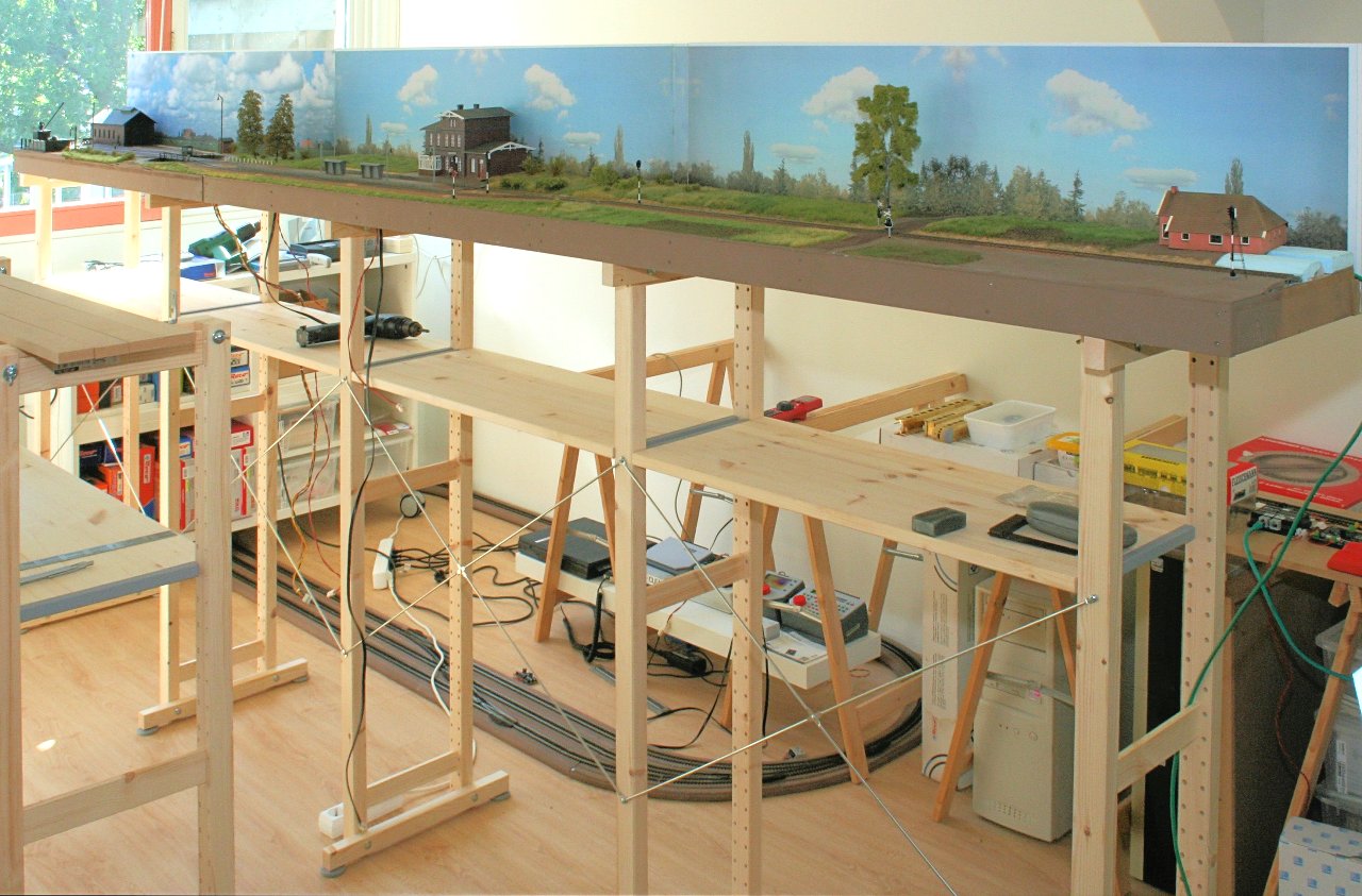

Zo... vrije zaterdagmiddag, dus weer verder met de baan :)
... de oplegbalkjes voor de modules... vleugelmoeren en...
... slotbouten ;)
... ben er nog steeds verbaasd over hoe groot het allemaal wordt ;) Nu de hoekijzertjes er op om de bakken aan vast te zetten ;)
Grtzz,
Karst

Re: BNLS Baanbreker - Een digitale demo pendelbaan
« Reactie #695 Gepost op: 09 September 2012, 00:15:43 »

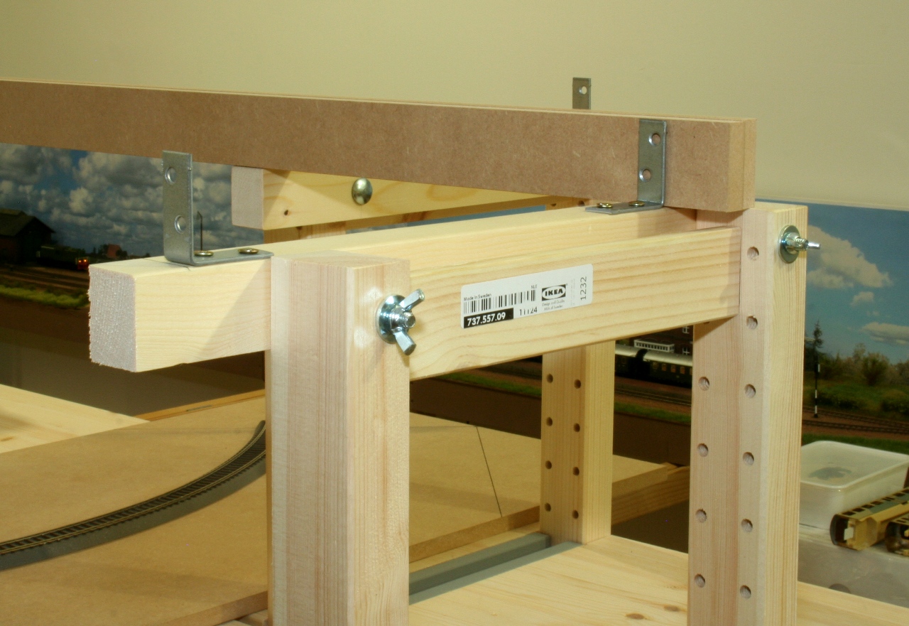

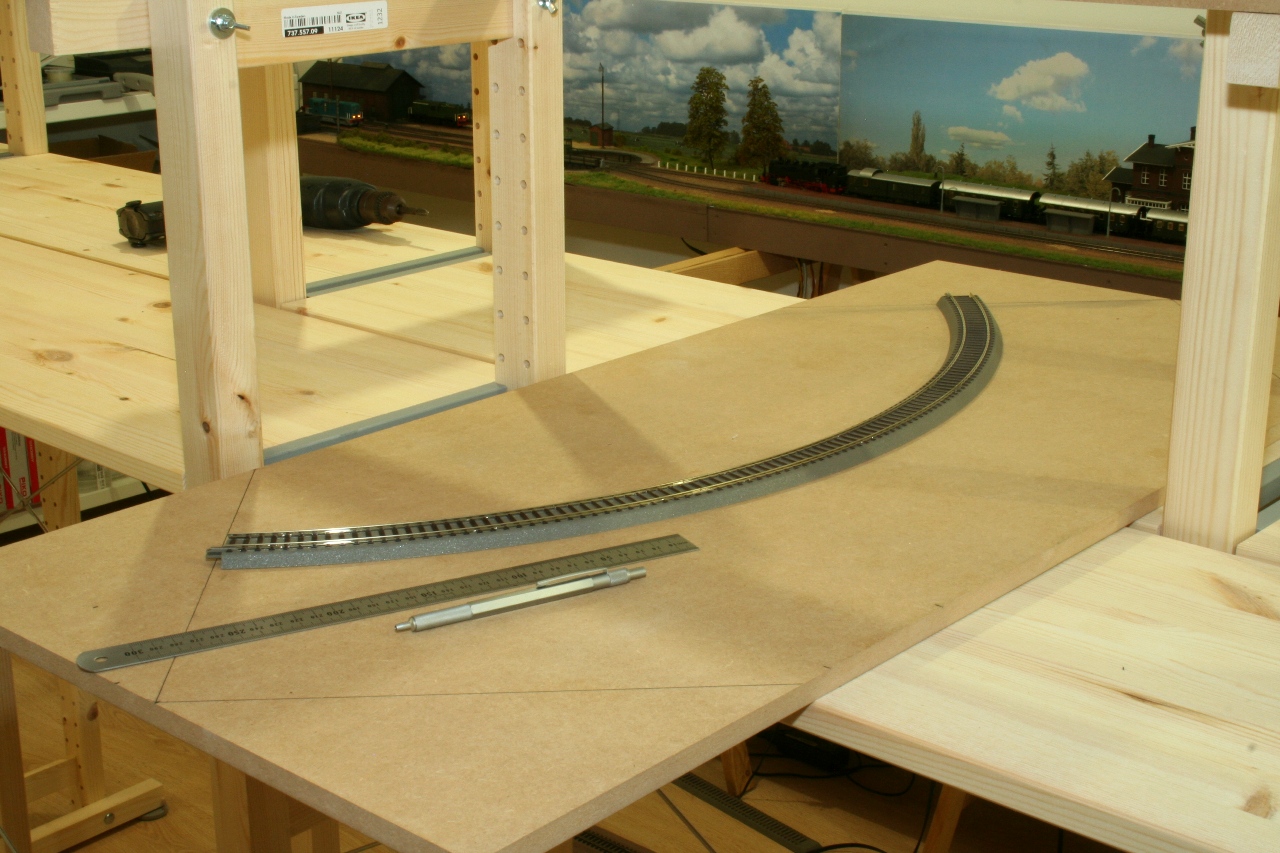

Zo... de stoelhoeken zitten er ook op :)
... precies op 40mm hoogte, exact gelijk aan de hoogte van de bakzijkanten.
... die voor de nieuwe hoekmodule zijn. Gisteren besloten dat er een hoekmodule met R4 ( = 511mm ) moest komen vanwege de Philo's ;)
Grtzz,

« Reactie #696 Gepost op: 09 September 2012, 11:54:11 »

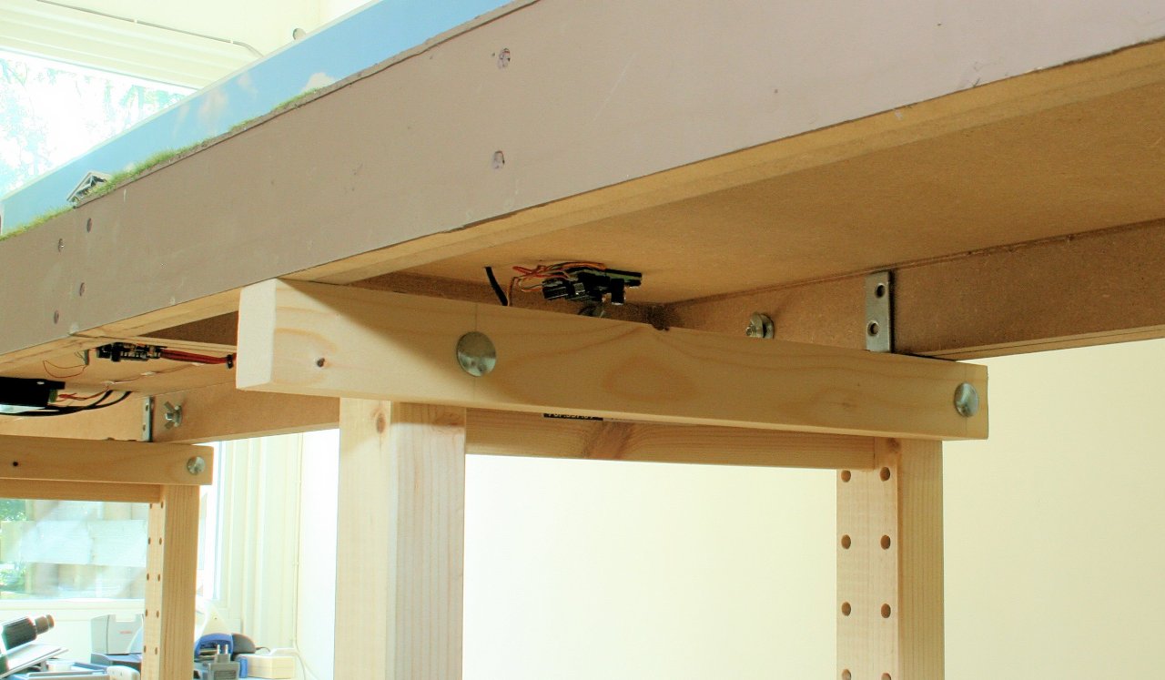

En de modules er op...
... zo lijkt het toch weer minder massief-groot ;)
... maar wel een hele lengte... :P
... de oplegging van de bakken... past allemaal netjes. Max. 0.5mm speling  :P (y)
Grtzz,
Karst

Wat een geweldige robuuste en solide constructie. Wanneer ga je weer aan de scenery, volgens mij ben je pas net op de helft :o

@Matthyn
Yep, eenvoudig, robust en stabiel. Makkelijk door 1 persoon op te zetten en volledig demontabel. Daarnaast best nog wel voordelig ook met die Ikea componenten. Een poot kost bv 8 Euri. En als je geen volleerd timmerman bent krijg je het nooit zo mooi strak ;) Geluk dat ik had, was dat ik nog van die schroefvoetjes had :)
De voorste module en de nieuwe hoekmodule ga ik nog volledig scenery-en. De twee andere blijven MDF-scape voor het demo effect van de digitale componenten.

Heel mooi,
Hoe hoog liggen de bakken nu?

Citaat van: Patrick Pontier
130 cm BS ( Bovenkant Spoorstaaf )

Het leven kan zo simpel zijn. Goed idee Karst!
De schoren. Heb je die geschroefd? Of heb je draadeindjes
m5 erin gelijmd en dan mbv een vleugelmoer de boel vastgezet.
kan het niet goed zien op den foto, en het was mijn eerste gedachte
Mvh Steef
Karst Drenth
  • Berichten: 10490
    • Plan U op Sleutelspoor
« Reactie #704 Gepost op: 09 September 2012, 18:42:13 »
De schoren zitten geschroefd. M4 of M5 slotboutje is al wel m'n gedachten gepasseerd... ;)  :D :P
