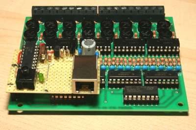

Goed nieuws voor mensen die bang zijn hun hele s88 installatie te moeten weggooien als er een IB II aangeschaft gaat worden.  :o :o
Of die gewoon hun s88 installatie betrouwbaarder willen maken  8)
Samen met Wim Ros heb ik de afgelopen week een s88LocoNet adapter ontworpen, gebouwd en geprogrammeerd  :P
Enige features:
De adapter:
  • is opsteekbaar op elke bestaande s88 module ( ongeacht merk ) als deze voorzien is ( of kan worden ) van de standaard s88 connector.
  • kan 16, volledige (16 contacten) s88 modules scannen, dus 256 contacten
  • heeft een eenvoudig configureerbaar start adres
  • kan icm de s88SD16 van Wim Ros als vervanger van twee ( 2 ! ) Uhlenbrock 63 340 modules dienen
  • gaat voorzien worden van 2 LocoNet connectoren
En 1 plaatje zegt meer dan 1000 woorden...
Klik op het plaatje voor een uitgebreide fotosessie en een s88SD16 bouwbeschrijving
Wellicht is het slim even een berichtje naar Wim te doen als je geinteresseerd bent in dit kleinnood ;)
Ik denk namelijk dat we er weer een leuke Beneluxspoor actie bij hebben  :P

De uiteindelijke versie bestaat alleen nog op papier, en zal binnenkort in productie gaan, de S88LocoNet zal alleen ingebouwde versie beschikbaar komen, zodat hij getest en geprogrammeerd het pand verlaat.
Een voorlopige geschatte prijs 24,95 ex. verzendkosten.
Mvg
Wim.

Bij het relaas van de testopstelling staat "Dat het gebruik van de s88LocoNet niet tot alleen 1 s88SD16 module beperkt hoeft te blijven moge duidelijk zijn, maar daarover later meer..."
Mag je dat lezen als : De S88LocoNet adapter is universeel ?
Als dat zo is, is het dan handig dat het printje is uitgevoerd als een opsteekkaartje.

De adapter is universeel in zoverre dat hij voor alle voorkomende s88 modules gebruikt kan worden.
Zoals je op de tekening van Wim kunt zien heeft de echte uitvoering ook bevestigings gaten, zodat hij ook los kan worden gebruikt.
o.a. @Bernhard
Zo kun je b.v. een 'string' van maximaal 32 16 modules gewoon aan 1 eind voorzien van een adapter.
Grtzz,
Karst
[Edit] Foutje, 32 moest 16 zijn [/Edit]
« Laatst bewerkt op: 14 March 2008, 00:32:10 door Karst Drenth »

Bernhard, niets hoeft je er van te weerhouden, om nu al over te gaan  op de LocoNet aansluiting. Dat is het mooie ervan.
Mvg
Wim.

Is het ook mogelijk om de BMD16SD op deze manier te upgraden?
 Sander
Als er een standaard S88-connector op zit, is dat geen enkel probleem. Zodra Wim een printje af heeft, wil ik er graag eentje van hem proberen. Ik vind het een goed initiatief.

Ben zelf ook geinteresseerd omdat de loconetbus minder storingsgevoelig is (storingsvrij??)
