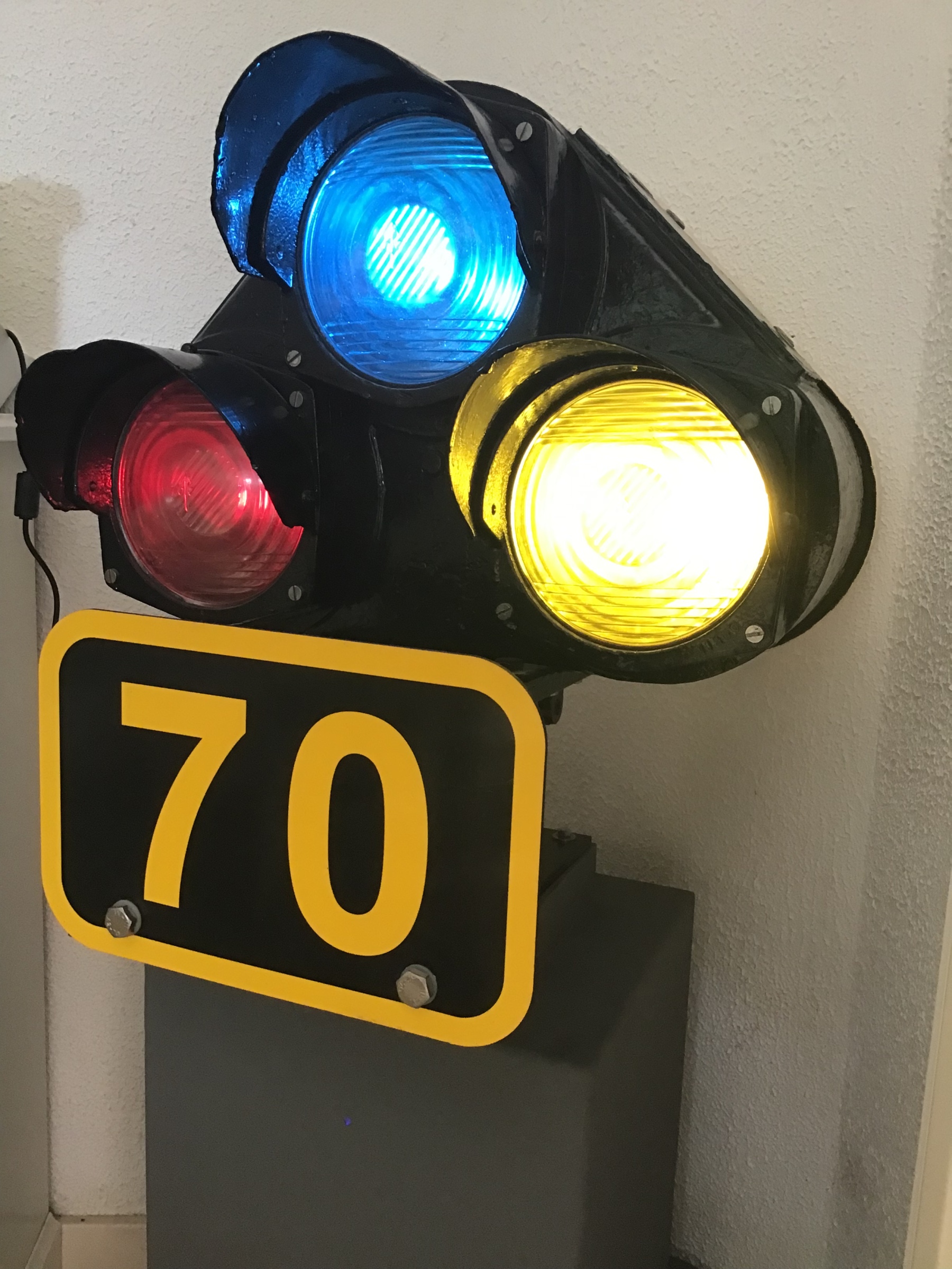

Beste machinisten.
Nu de restauratie van een NS dwergsein klaar is valt mij toch iets op.
Klopt het dat de groente lens van een dwergsein meer een soort blauw is of zit er een verkeerde lens in?

Dit lijkt inderdaad op blauw, en niet op groen.

Het gaat mij niet om de vraag of dit werkelijk blauw is wat ik zie, maar er lijken allemaal originele lenzen in te zitten, dus misschien hebben er lenzen van deze kleur bestaan of de groene verkleuren misschien. Ik heb geen idee dus vandaar mijn vraag aan de mensen die er dagelijks mee van doen hebben.

Is de gloeilamp zelf geel? Dan kan het lijkt me naar blauw uitslaan.

Ik ben geen machinist maar heb wel eens een plaatje gezien waar op het leek dat de groene lamp ook wat blauw leek, zoals hier:
https://www.prorail.nl/nieuws/koningsdag-2016-zwolle-kleurt-oranje
Maarja de oranje lamp is lijkt hier wit dus de foto kan ook niet helemaal goed zijn.

Lees het bijbehorende nieuwsbericht eens en bedenk dan wat de kleuren van het sein zijn.
Ik vermoed dat de groene lens is verwisseld met de blauwe lens van een stopplaatsein (
hier
halverwege de pagina).

Nee er zitten witte lampen in met daarvoor een gekleurde glazen lens en dan een helder glazen lens aan de buitenkant, dus het lijkt in de lens te zitten.

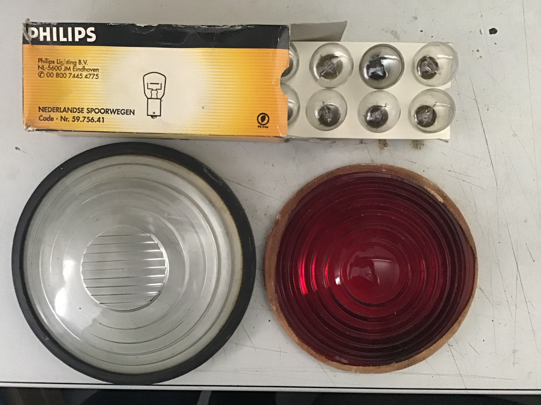

Op onderstaande foto kun je zien hoe het is opgebouwd.
De heldere lens zit aan de buitenkant met daar achter de gekleurde lens met een gewone gloeilamp.
Techniek is mijn passie, dus wat is er nu mooier om je passie tot hobby te maken !
Dordrecht 1970:
https://forum.beneluxspoor.net/index.php?topic=90492.0

Er zit dus schijnbaar een blauwe lens in, welke in een laaggeplaatst lichtsein van origine niet voorkomt.
Deze lenzen verkleuren niet, dat zou tot veel verwarring kunnen leiden.
Laaggeplaatste lichtseinen met blauw licht komen niet voor, dus op zoek naar een groene lens

Simpel gedacht: blauwe lens + gele gloeilamp >> groen
Dus op zoek naar een gele gloeilamp?

Nou, ik zou toch stoppen met zoeken want ik denk niet dat je die gaat vinden namelijk
Bij mijn weten klopt het wel dat het glas wat blauwig is, en ondanks dat de lampjes wel helder glas hebben is het schijnsel van een gloeilamp altijd wat gelig en niet helder wit van uitstralende kleur.
Zojuist ook even naar een seintje hier verderop gewandeld en eens even een compleet heldere LED zaklamp erin gericht;
sein
by
Thom1986
, on Flickr
Ook daar zie je dat het glas duidelijk dezelfde blauwe kleur heeft als hier het geval is, echter als het sein gewoon groen toont met zijn eigen gloeilamp dan is hij waarneembaar als groen.
Op wat voor spanning heb je het sein nu draaien en wat is de spanning over de lampjes, misschien dat die wat te hoog is waardoor het lampje feller brand? Uit mijn hoofd zeg ik dat de lampjes in een sein met 10,5 volt gevoed worden en dus niet op de volle 12 volt branden.

Zo'n seintje op de Watergraafsmeer is natuurlijk ontworpen om groen licht uit te stralen met een bepaald type gloeilamp, niet met een LED-lamp, met compleet ander kleurenspectrum en "tegen de richting". in

Als je bij een museumspoorweg met oude NS-armseinen kijkt, is het 'groene' glas ook blauwig'. Door de gele kleur van de lamp wordt dat ook gewoon groen. Vroeger was er geen wit licht (zoals we dat nu van bijvoorbeeld led's kennen) maar een warmwit/geelachtig licht (van een gaslamp of gloeilamp).

Deze seinen op de watergraafsmeer zijn al een paar jaar voorzien van Ledlampen, dus de redenatie van Dwergsein gaat hier niet op.
En het seintje bij mij in de tuin heeft ook een blauwe lens, en gaf toen ie in dienst was gewoon een groen seinbeeld.
Groeten Arjen

Het idee dat het mogelijk komt door dat de originele gloeilampen een gelige kleur afgeven en daardoor uiteindelijk door de blauwe lens groen tot gevolg heeft klinkt plausible.
De originele lampen heb ik niet gebruikt, en vervangen door ledlampen op 12v.
De drie trafo’s met draadgewonden weerstanden die van 110V~ de benodigde 10,5V maken voor de gloeilampen zitten er wel nog in maar heb ik losgekoppeld om de ledlampen direct via 12Vdc te kunnen laten branden via een IR afstandsbediening. Kortom het weekend de blauwe lens maar eens met een gloeilamp aanlichten.
Wordt vervolgd.
