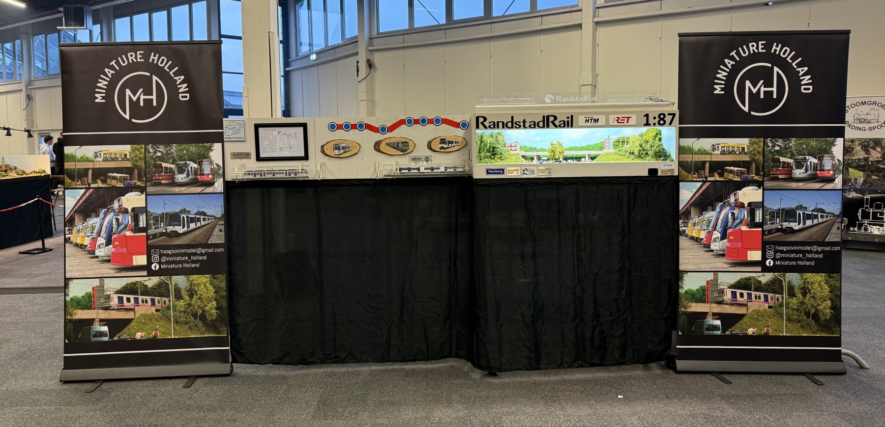

Vorige weekend stonden we op de Beneluxspoor stand tijdens de Nederlandse Modelspoordagen in Rijswijk. Helaas zat er een hoop tegen waardoor de baan niet goed functioneerde. Alle blokken zijn voorzien van 1 melder. Dat was de oorzaak van de problemen. We weten waar het probleem zit dus de komende tijd aan de slag door alle blokken te voorzien van een tweede melder op ieder blok. In de rijrichting komt bij de laatste 15 cm een tweede melder te zitten op advies van Domburg Train Support.
Even een schets gemaakt met de blok lengtes in millimeters.
Volop aan de slag dus. 8 februari staan we op Houten Plus

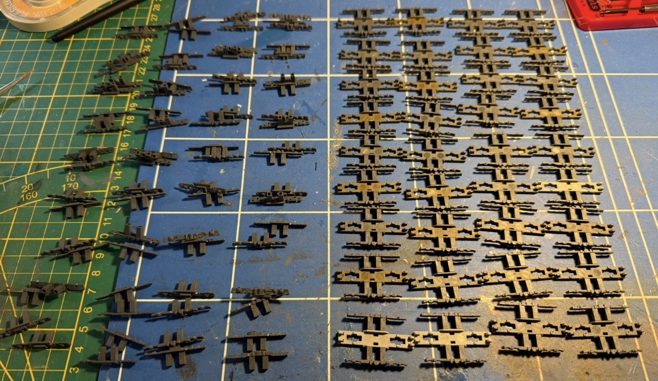

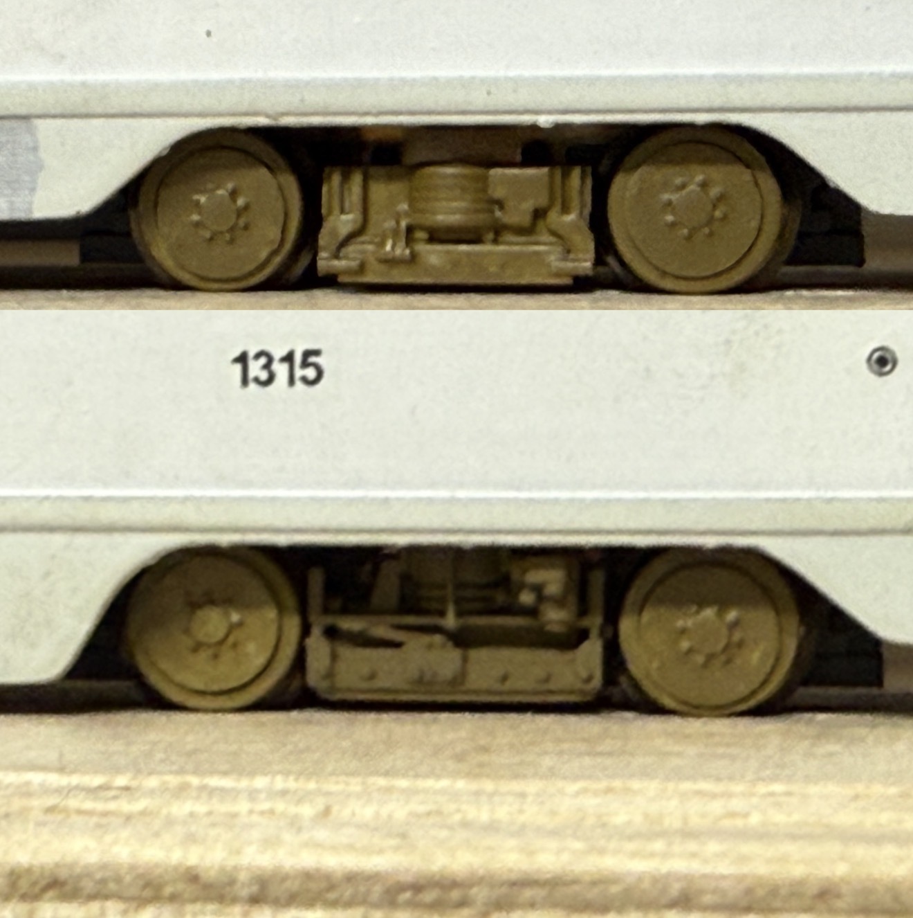

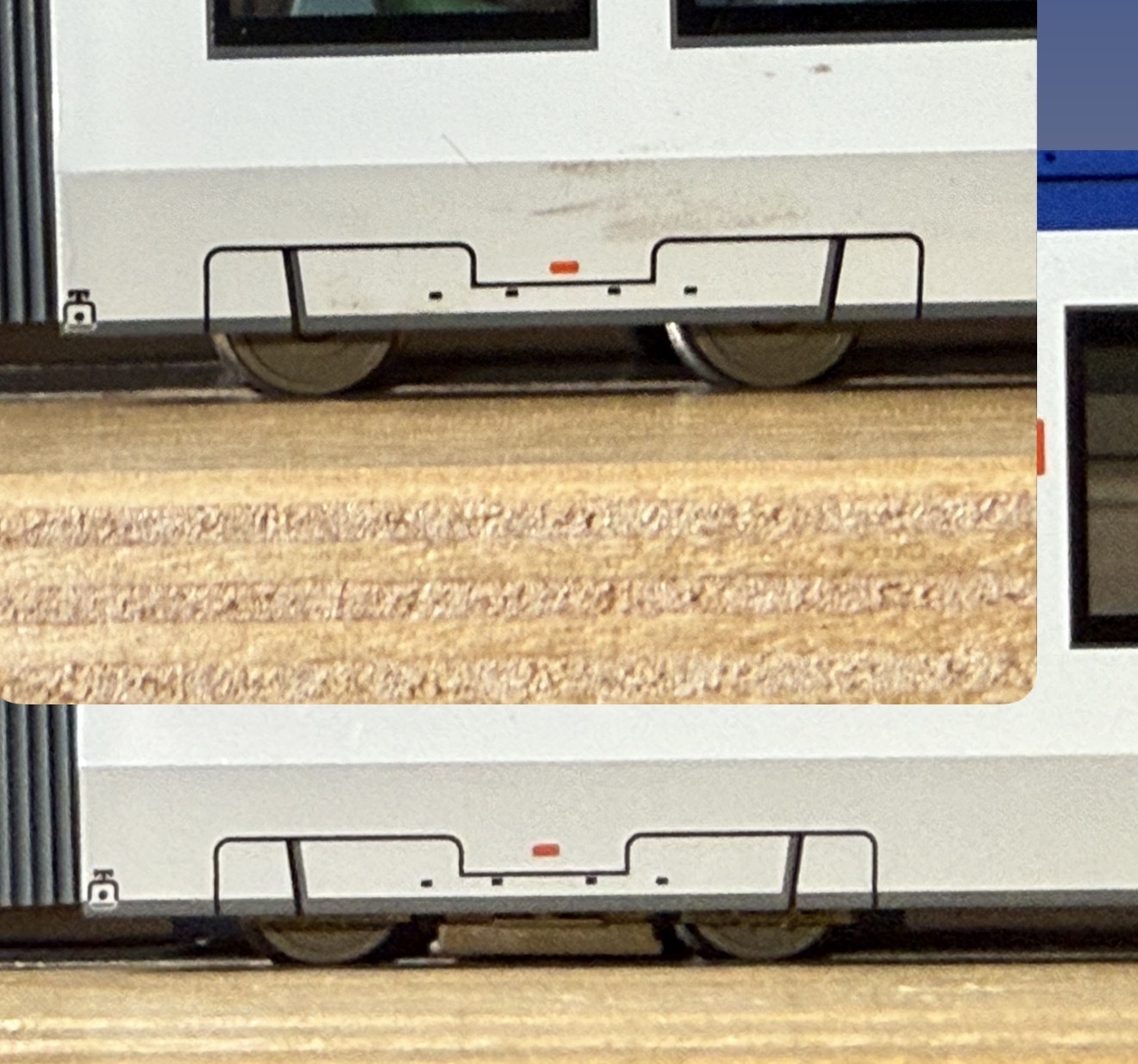

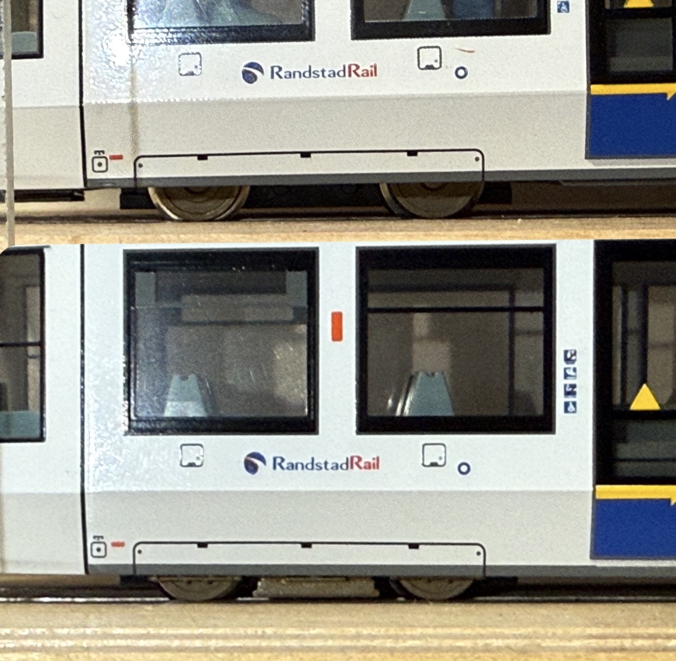

In overleg met Skiptram zijn de PCC’s en het eerste Randstadrail voertuig voorzien van mooie draaistel zijkanten. Bij alle PCC en GTL modellen in de collectie zijn ‘wieldoppen’ op de wielen geplaatst. Oog voor detail zullen we maar zeggen.
We gaan alle HTM Randstadrail voertuigen uitvoeren met deze zijkanten. Je zal er weinig van zien. Zeker als de trams langs een halte staan maar op de vrije baan is het zichtbaar. Wel
Zo leuk dat aan ieder detail word gedacht.
Boven geen zijkant, onder wel.
Boven geen zijkant, onderwel.
Boven de oude remmerij, onder het nieuwe.

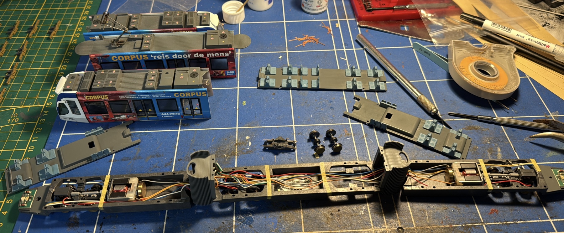

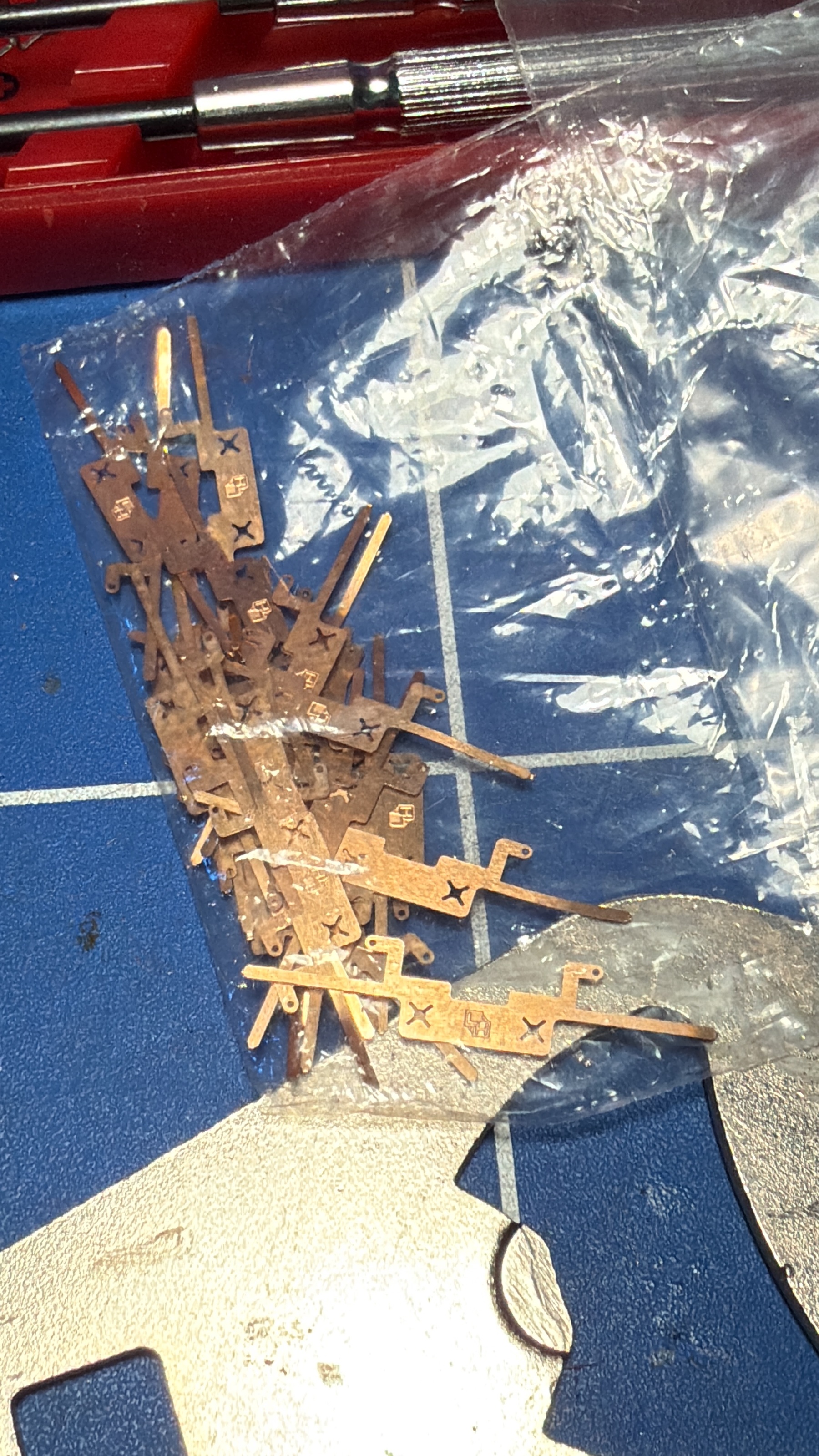

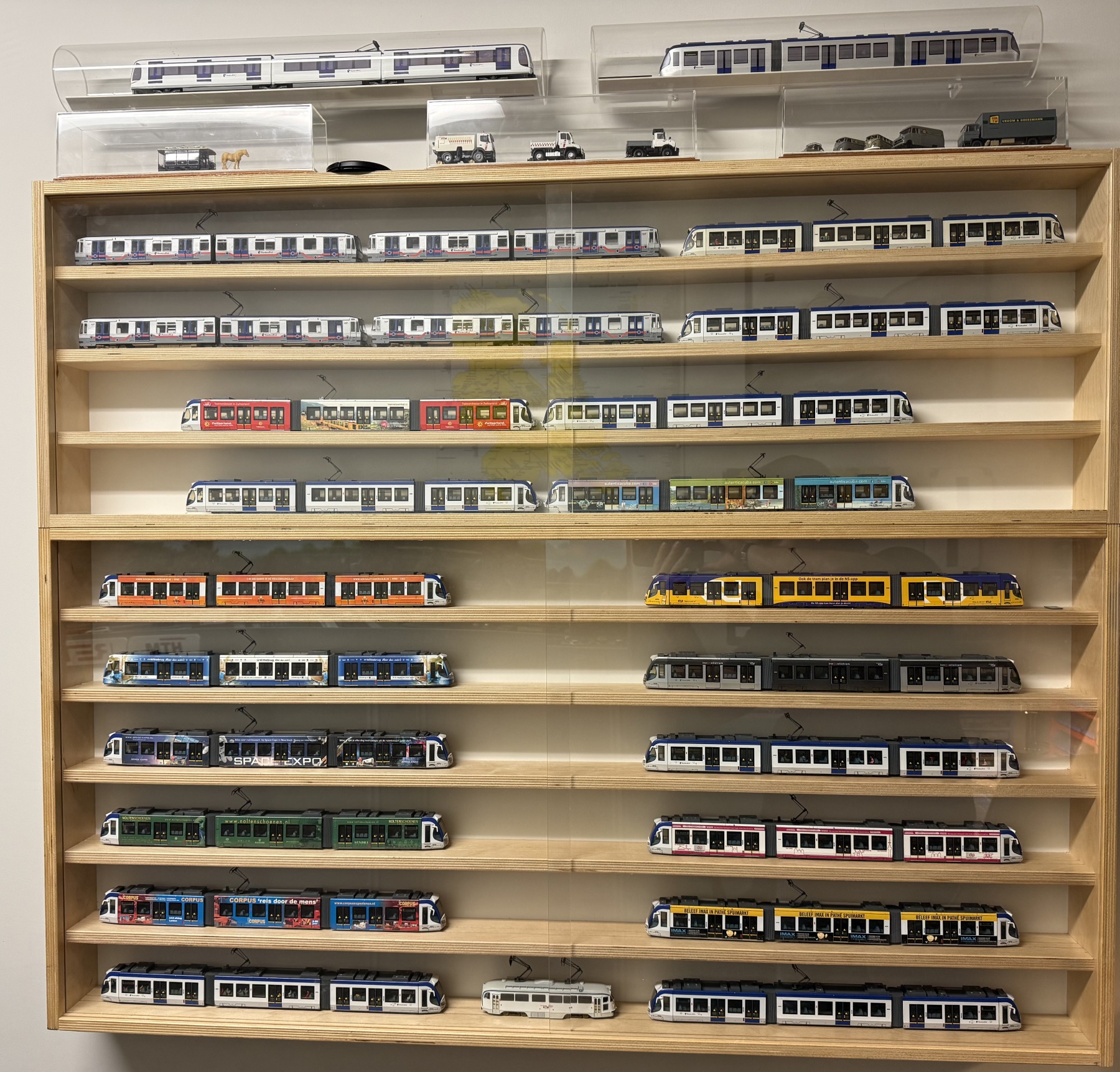

Gisteren zijn als benodigde onderdelen binnen gekomen. Extra besteld zijn stroom afname plaatjes voor het vierde draaistel welke deze standaard niet heeft.
Aangezien ieder mode toch uit elkaar wordt gehaald meteen maar even de bekabeling netjes vast gezet, stroomafname schoongemaakt en een drupje olie op de tandwielen gedaan.
Alle losse draaistel onderdelen.
De stroom afname platen
Corpus tram ligt open de bedrading is netjes met tape vast gezet.

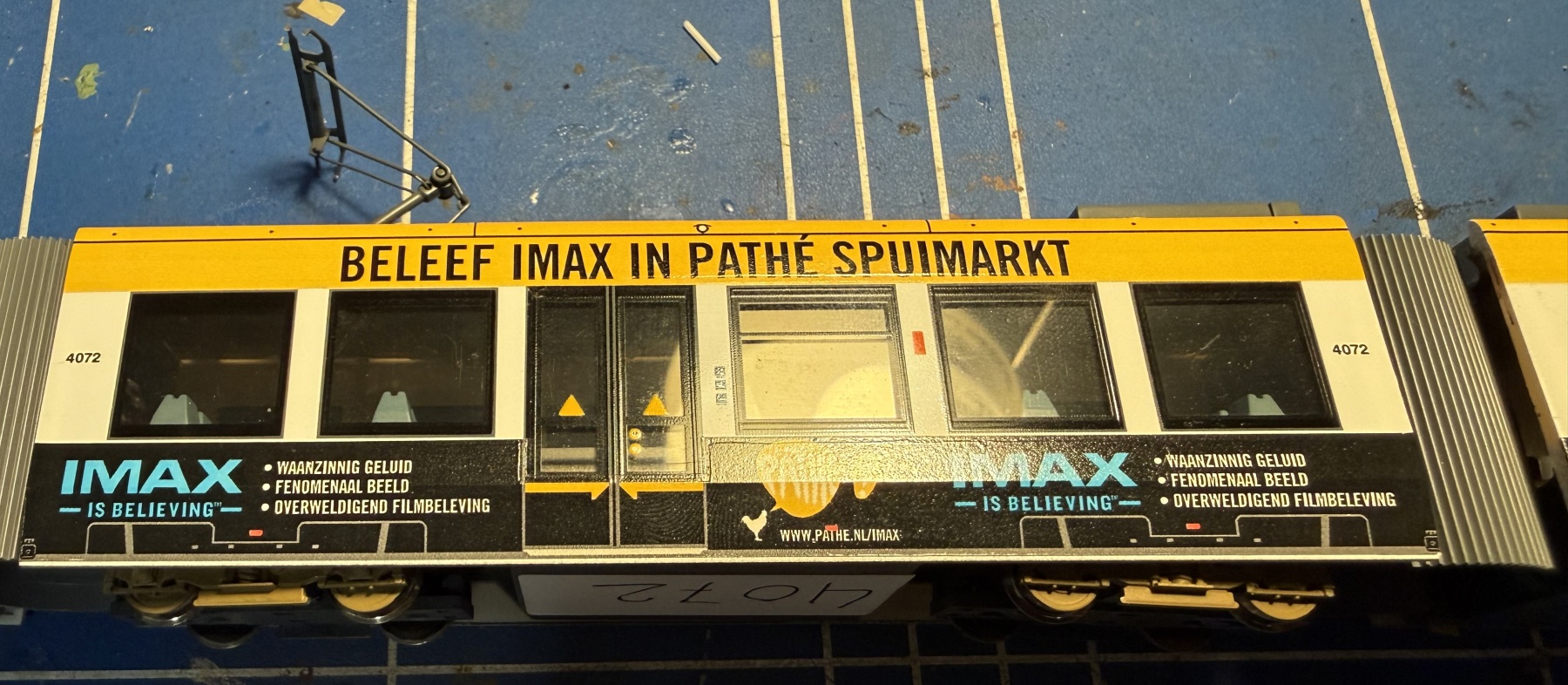

Pathé Imax is zojuist afgerond.
Alle modellen afgerond in de kast. Kom er net achter dat alle midden bakken verkeerd om zijn terug gezet
Dat was het weer even voor nu. Binnenkort het interieur van de 4014 innovatieve tram aanpassen. Deze heeft ooit gele bankjes gehad
