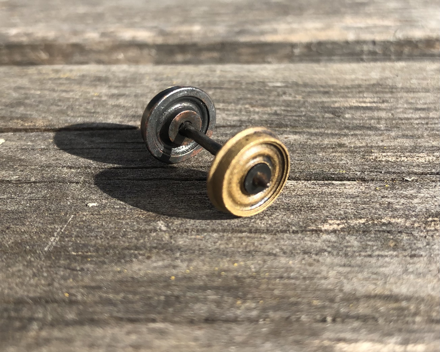

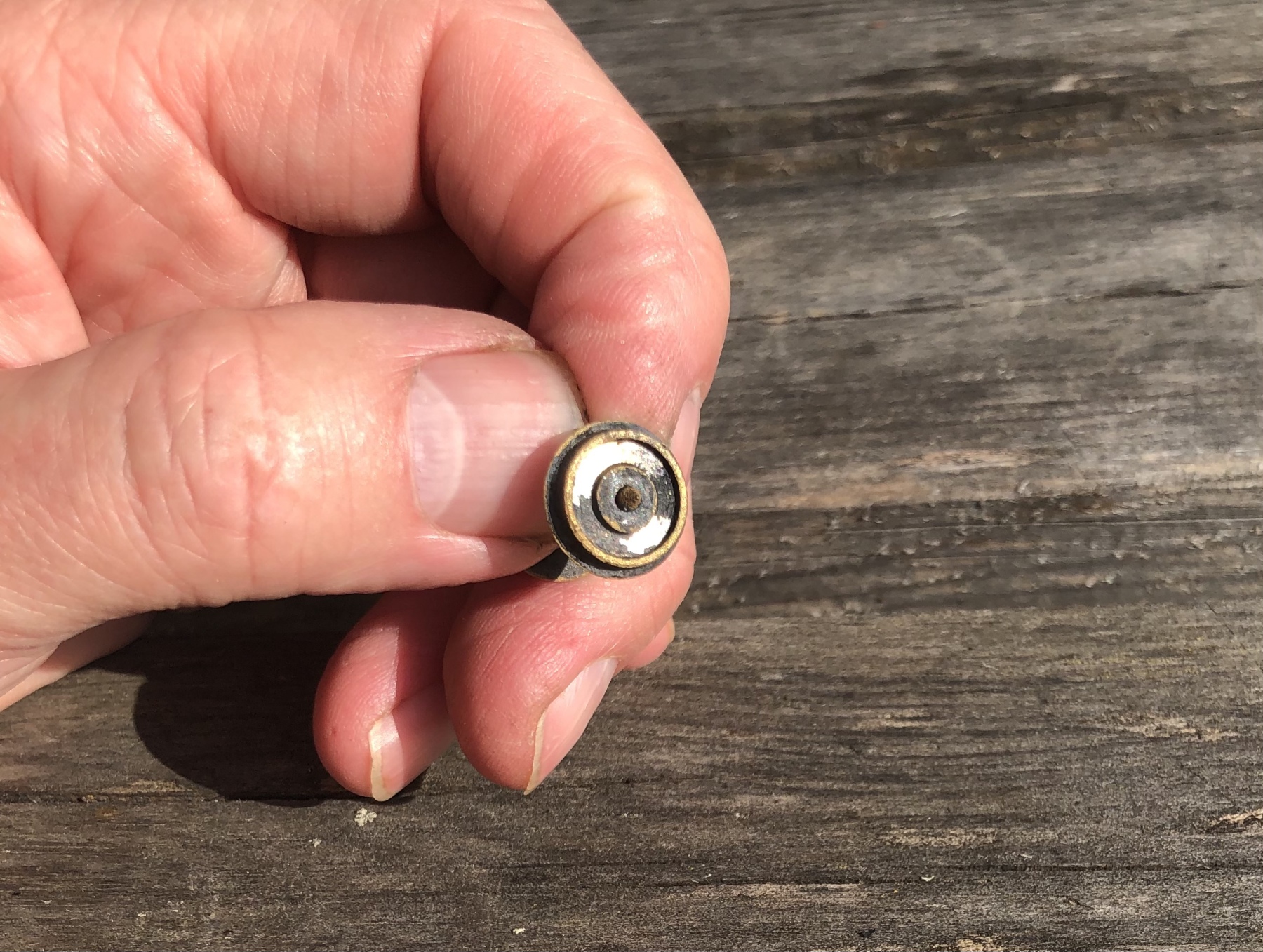

Twee keer een lading asjes behandeld. Eerste was met heet water en Soda ontvet, na drie uur niet tevreden met het resultaat, toen nog eens 12 uur in badje.
Wat blijkt: de assen en wielen, allemaal van LS Models Mistral '69 rijtuigen verschillen onderling behoorlijk. Sommige asjes zijn van een metaal dat al te goed regeert op het zuur, ze zijn na 15 uur al behoorlijk dun geworden, zo dun dat ik ze niet nog een keer in het zuur durf te leggen. Andere asjes zijn nog prima. Bij de wielen zie je dat sommige een echte blank messing look hebben gekregen, andere zijn donderblauw-zwart of lichtblauw uitgeslagen. Allemaal hebben ze meer of minder roest. Wat ook blijkt is dat het ontvetten niet goed genoeg gaat met soda.
Tweede batch asjes is beter gelukt: ontvet met heet water, brandspiritus en dreft en 1 uur in het zuur.
Daarna afspoelen, afdrogen, in de kruipolie en afnemen.
En dan zijn er nog de Piko asjes: goed gelukt behalve op plekken waar het nog steeds blinkt als een spiegel, als je hem onder de juiste hoek
Al met al is het niet de snelle, makkelijke manier om wielen donkerder te maken. Met de vele handelingen is het niet sneller dan airbrushen en het resultaat is niet goed te voorspellen.
gr, Diederik

Ziet er pijnlijk uit... Wellicht toch met stift? Die ga ik binnenkort proberen.

Zoek het verschil .
Het kaalgevroten messing is nog niet zo gek, als de draaistellen ook zo'n kleurtje hebben gekregen.
