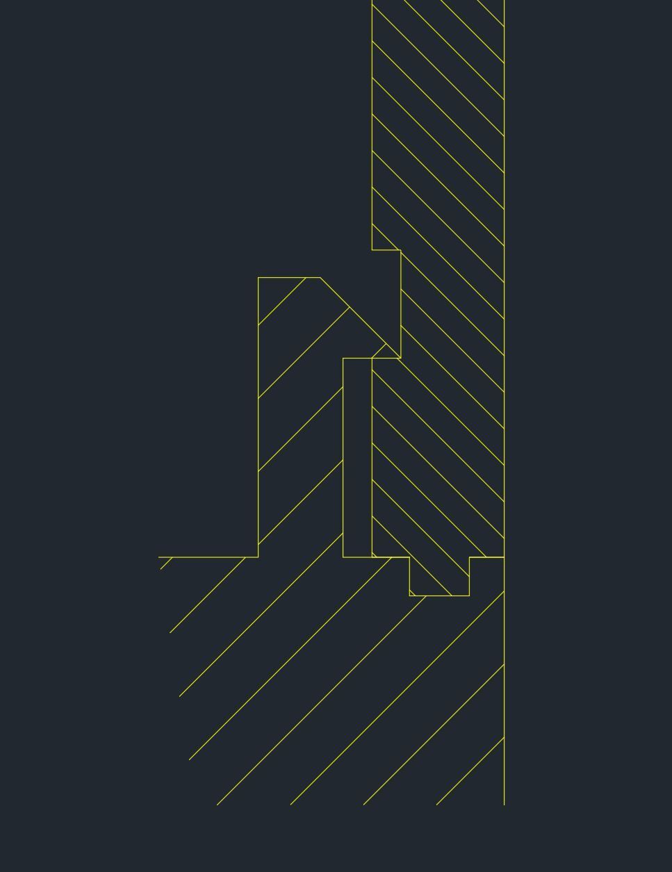

De eerste serie was inderdaad schroefjes los en kap eraf trekken, maar de Benelux niet! Daar zitten extra nokjes aan de binnenzijde thv de lengte van de schorten; nokjes waar je heel lang op kan vloeken.. (staat ook in verslag Beneluxhondekop op Groterdam; dat vloeken niet). Uiteindelijk een hobbymes met haaks, recht uiteinde in kier gezet en per nog open gewrikt; als je dat voorzichtig doet, gaat het prima en zie je er niets van

De coctailprikkers ook geprobeerd, maar dat lukte niet; het is het ADE-patent, waarbij de rand van de kap op zijn plek wordt gehouden door nokjes in gaten in het onderstel, en de kap met haken, zie onder. Maar er valt veel voor te zeggen om eerst met tandenstokers te proberen...  :angel:
De groeten! Vincent
