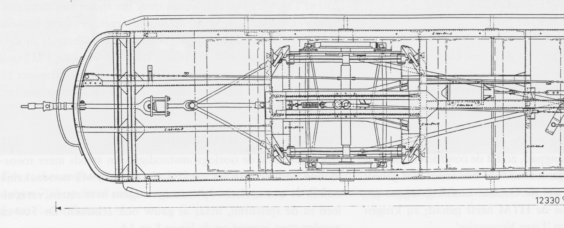

Berichten: 3918
Enge buur bij de buren
Re: Haags aanhangrijtuig in 1:45
20 August 2021, 16:50:23 »
Bijgaand nog een tekening van het origineel

RobK
Berichten: 373
23 August 2021, 21:21:58 »
Nou, die eerste proefrit heeft plaatsgevonden, en GerardvV heeft het goed gezien. Er moet een afzwakkende tussenstap in het mechanisme komen, om de uitzwaai van de draaistellen te temperen. Aan de slag dus maar weer!
Omdat de lange koppelstangen rechtstreeks aan de eenassige trucks zitten, begint de truck zich al in te stellen op de boog voordat die is begonnen. Je ziet dat de eerste truck al scherper rechtsaf wil dan het spoor op dat punt. (De tram rijdt naar links.)
Het achterste draaistel, dat zich nog op recht spoor bevindt, spiegelt de beweging, en doet ook alsof het in het krapste deel van de boog staat. Het ontspoort niet, maar schuurt wel.
Bedankt voor de suggesties, Gerard, ik ga ermee aan de slag.

Berichten: 3918
23 August 2021, 22:15:39 »
Leuk zo'n praktijkproef
Dat te vroeg instellen bij de achterste as blijf je wel houden maar omdat de hoek van de draaistellen door de tussenstap kleiner is komen de flenzen ook niet klem te zitten in de boog.
Daar waren ze volgens de eerdere tekening van het onderstel van de Haagse bijwagen in de praktijk dus ook al achter.
