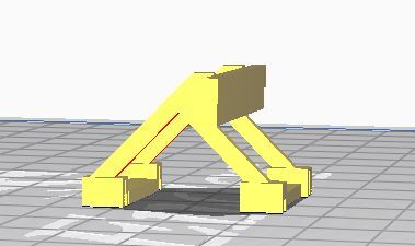

Nog even een voorbeeldje gemaakt.
De standaard:
En dan dezelfde maar dan lager:
In cura kun je dit aanpassen in de grote, en dan Uniform Scaling uitzetten zodat je 1 maat (dit geval de hoogte) kunt aanpassen.
Dit is even een beetje spelen met de juiste waarde om de juiste hoogte te krijgen. Maar je kunt bij je huidige even meten hoe hoog hij zou moeten zijn, en dan die maat opgeven voor de hoogte.
Roelco
