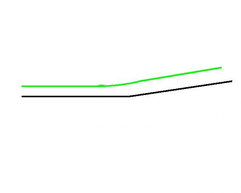

Er lijkt wat verwarring te ontstaan over het begrip boog. Het gaat hier niet over een boog in het horizontale vlak om een trein van richting te laten veranderen, maar over een boog in het verticale vlak om een geleidelijke overgang van vlak naar hellend te krijgen.
Sander
  • Berichten: 4670
Re: Hellend spoor
« Reactie #28 Gepost op: 14 March 2008, 07:54:24 »
Schetstje gemaakt.
Zwart is tafel/hout/onderframe. Groen is het spoor.
Spoor loopt iets in een boog.
 Sander
 Sander
Wim Romijn
  • Berichten: 347
Re: Hellend spoor
« Reactie #29 Gepost op: 14 March 2008, 08:38:29 »
Sander,
Als je zo de houten ondergrond maakt dan kom je gegarandeerd in de problemen.
Zelf zorg ik er altijd voor dat de naad van het hout nooit zit waar de stijging of daling begint, hierdoor loopt ook het hout vloeiend door.
