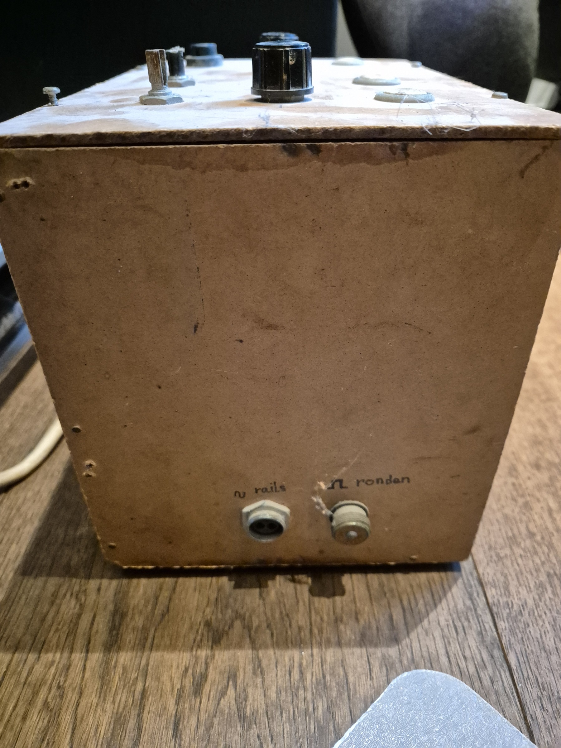

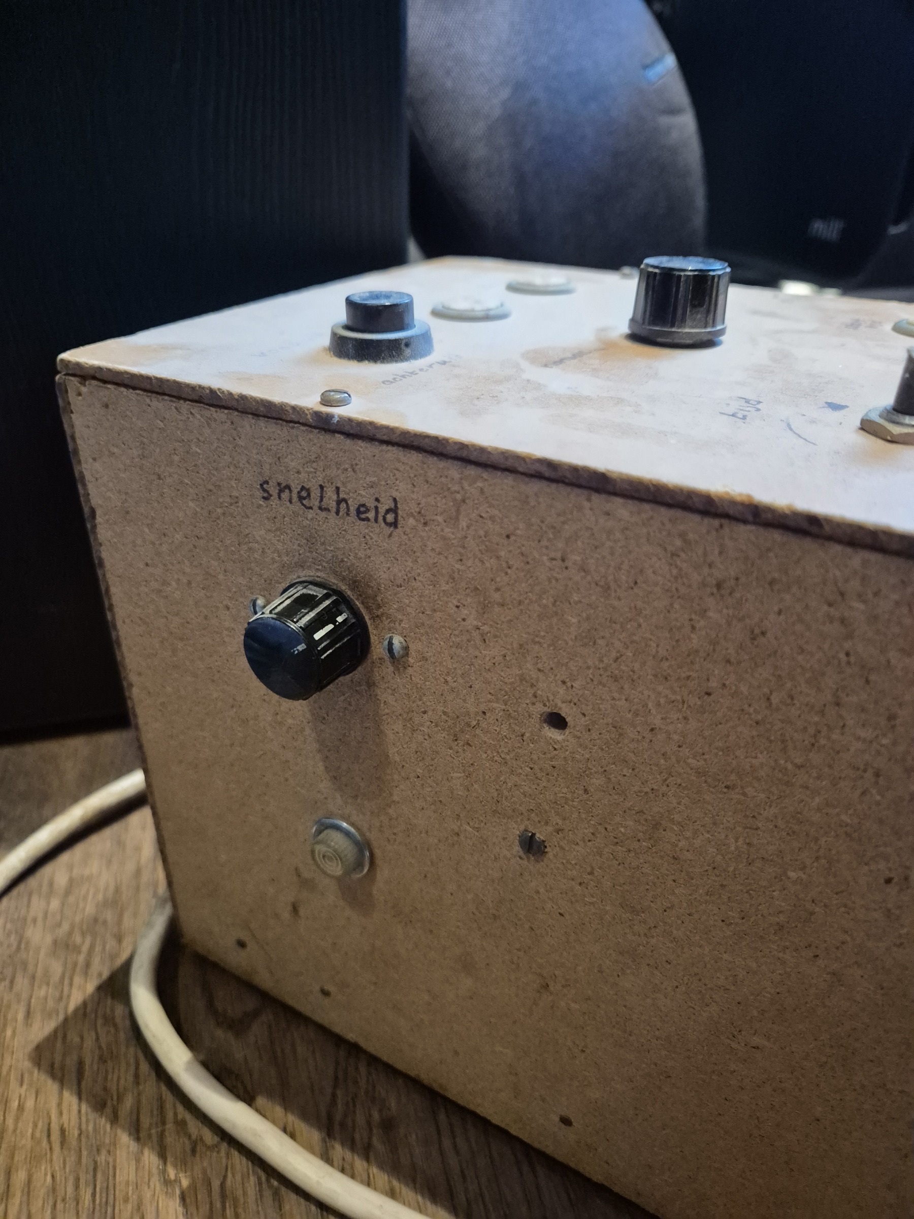

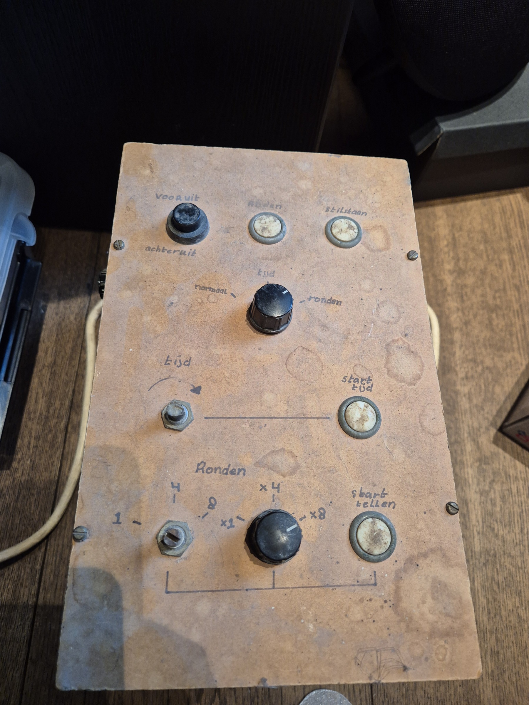

Ik denk dat ie er 50 jaar geleden zo uitzag
Via een vriend in mijn bezit gekomen, maar geen haar op mijn hoofd die dat gaat inpluggen. Is er misschien iemand die het ding herkent of de werking denkt te snappen?

Op basis van de opschriften trek ik de volgende conclusies:
- Het toestel is bedoeld voor AC (Märklin)
- Het toestel kan gebruikt worden als normale (hand)regelaar.
- Het toestel kan gebruikt worden om een trein gedurende een vooral ingestelde tijd te laten rijden.
- Het toestel kan gebruikt worden om een trein een vooraf ingesteld aantal ronden (maximaal 64) te laten rijden. Dit in combinatie met een op de aansluiting naast de [~ rails] aansluiting aan te sluiten rondepuls.
Gezien de leeftijd van het geheel, ben ik wel zeer benieuwd hoe dit toestel er vanbinnen uitziet.

Het zat idd bij een Märklin baan. En ik denk dat je verder gelijk hebt.
Maar ik was wel benieuwd of dit helemaal eigen werk is, of bijvoorbeeld volgens een ooit ergens gepubliceerd schema.
De verleiding is heeeeel groot de stekker in het stopcontact te stoppen.....

Dat snap ik helemaal Martijn 😁
Maar gezien de leeftijd van het geheel, lijkt het me persoonlijk verstandig om vooraf de kast toch even te openen en een blik op het inwendige te werpen.

Citaat van: Martijn193 op 27 January 2025, 18:24:13
Misschien eerst even de polis van je inboedelverzekering nalezen?
