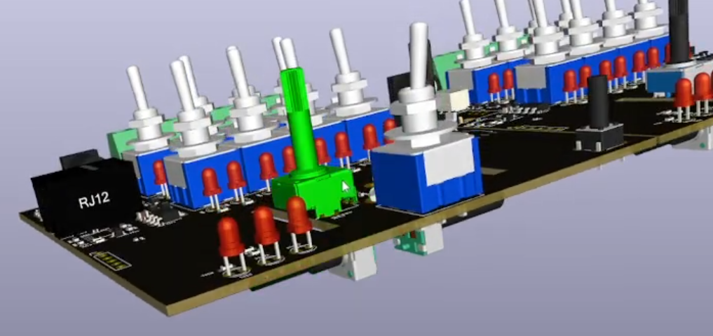

  • Berichten: 5176
Re: Hoe ziet de ultieme handregelaar er uit?
« Reactie #160 Gepost op: 06 January 2025, 15:14:34 »
Ja dat is het ook. Het is alleen zo moeilijk om er je jatten op te krijgen. Dat bedrijf zou het teveel kosten om dat ding hier op de markt te krijgen. Ze moeten dan gaan voldoen aan al die EU normering en ellende enzo. Volgens mij was het zend vermogen een beetje te hoog,
Ik kan ook niet m'n jatten krijgen op mooie lever'tjes. Dus ik denk dat 3D printen noodzakelijk gaat zijn. Hendels is toch wel fijn om te hebben toch?  :angel: Dat moeten we hebben
Ik heb laatst mijn PWM regelaar redesigned zodat je er 2 kan gebruiken voor cab control. Dan kan je met de schakelaars kiezen tussen regelaar A of B of uit. Maar belangrijker: Deze wil ik voorzien van een optie om zowel horizontale als verticale hendels te kunnen gebruiken. Dan kan je zelf de juiste potmeter solderen. En er zal dan waarschijnlijk een ander frontje komen
Losse gas en rem hendel. (y) En ik wil hem een soort van realistisch maken kwa bediening. Dus dat remmen een beetje vertraging heb en bij optrekken moet je eerste veel gas geven en dan minder. En als je wilt kruipen, moet je echt af en toe een beetje spelen met de gas hendel.  ::)
Hij krijgt tevens een loconet interface zodat je hem als een losse throttle kan worden gebruikt. Hij is 10x10cm. Bij gebruik bij loconet worden de schakelaars gebruikt voor lok functies.

Een handregelaar met apart rem en gas is wel heel gaaf! Wat ik me wel afvroeg, hoe ga je dat doen met die functie schakelaars, wat als een ander LocoNet apparaat een functie aanpast, dan klopt dat niet meer met de schakelaar.
Zou je ook niet een wireless optie willen, misschien met een 6LowPAN module, dan 1 base station op LocoNet en dan 1 of meer handregelaars :)
Raspberry Pi Pico 2W zou ook nog een optie zijn, dan kun je via WiFi.
Gewoon wat random gedachten :)
Reinder

« Reactie #162 Gepost op: 15 January 2025, 22:23:54 »
Nee dat klopt, dat is feitelijk ook een limitatie. Maar ik denk niet dat je gouw tegen dit probleem aanloopt. Als dit zou gebeuren, dan zou ik eerder op zoek gaan naar de grappenmaker mijn trein probeert over te nemen van me dan dat ik me druk maak dat een schakelaar verkeerd staat.
Als je met meer treinen tegelijk rijdt, kan het wellicht wel hinderlijk zijn. Als je dan van trein wisselt, dan ben je niet up to date met de actuele functie status. Wat ik dan wel kan doen, is de LEDs loskoppelen van de schakelaar. En de Leds dan maar aansturen door middel van IO extenders, een simpele schuifregister of I2C chippie volstaat dan. Als je dan van lok wisselt, kunnen je schakelaars misschien verkeerd staan, maar de leds zullen wel goed staan. En dan kan je je schakelaars daar op aanpassen als je wilt.
Daar zit ik nog over te dubben. Ik heb nog 100 van die bewerkte zwarte kastjes liggen  ::).  6LowPAN is nieuw voor me dat moest ik even googlen  ::).
Ik zat zelf eigenlijk aan MQTT te denken en daarin gewoon loconet berichten verwerken. Dan heb ik 1 adapter nodig die mqtt broker is en die de mqtt berichten uitwisselt van en naar de fysieke loconet bus. Ik dacht aan mqtt omdat dat lightweight is, zo wil ik dan zoveel als mogelijk throttles laten verbinden.
Optie 2 was een painlesh mesh netwerk. Ik heb daar 1 project mee gemaakt. Die heeft als voordeel dat elke throttle of node zoals dat dan heet, dat die ook als routers gaan fungeren. Als je een grote baan heb en je bent out of range, zullen andere throttles je berichten doorsluizen. Alleen was dit volgens mij niet een gunstige optie voor het batterij gebruik. Ik had alleen wel eens het probleem dat als 1 node weg viel dat de verbinding niet altijd terug kwam en dan moest ik alles resetten. Als dat niet verandert, valt dit ook een beetje af. Ik heb ook nooit met meer dan 3 dingen gewerkt.
En optie 3 zou een meer conventioneel server client systeem worden. Dus 6LoWPAN lijkt me daar wel geschikt voor.
Maar ik sta in ieder geval open voor suggesties  ::)

LEDs loskoppelen lijkt me een must, dan kun je ook doen dat je de schakelaar eerst moet corrigeren als die niet goed staat voor die weer werkt.
MQTT is zeker interessant via WiFi of 6LowPAN. Ik zou alleen niet LocoNet over MQTT doen maar topics maken als:
  • /loco/<address>/speed
  • /loco/<address>/direction
  • /loco/<address>/f0
  • /loco/<address>/f1
  • /loco/<address>/f2
Dan heb je een mooie abstractie en kun je naast een LocoNet bridge ook een XpressNet bridge bouwen of een anders stuk software wat wat slims doet :) Traintastic ofzo :P

Goed idee, ik moet de topics sws ook nog uitdenken. Mijn gedachten gang was dat ik minder throttle code zou moeten aanpassen en dat de wifi <> loconet brug makkelijker kon zijn (alleen maar 1 op 1 berichten doorsluizen). Maar een paar topics toevoegen met dat handje vol instructies aan wat trottles doen, stelt natuurlijk ook niet zo veel voor.
Het slot managen wil ik ook graag hebben, want ik wil ook adressen kunnen dispatchen en stelen. En tzt wanneer de echte ultieme throttle gemaakt wordt met de zelf bewegende wijzers, wil ik nog veel meer dingen versturen. Berichten voor het scherm, tokens etc. En als je natuurlijk losse rem/gas hendels heb, zou een helling simulatie ook wel geinig zijn  ::) Dan zegt het programma tegen de throttle dat de trein in kwestie omlaag of omhoog rijdt, en dan moet je bijregelen om je snelheid te handhaven.
