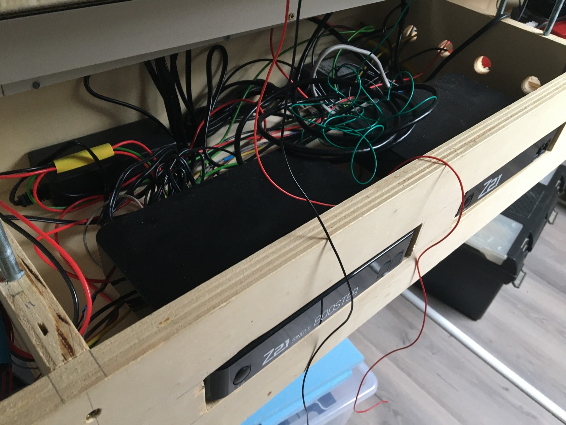

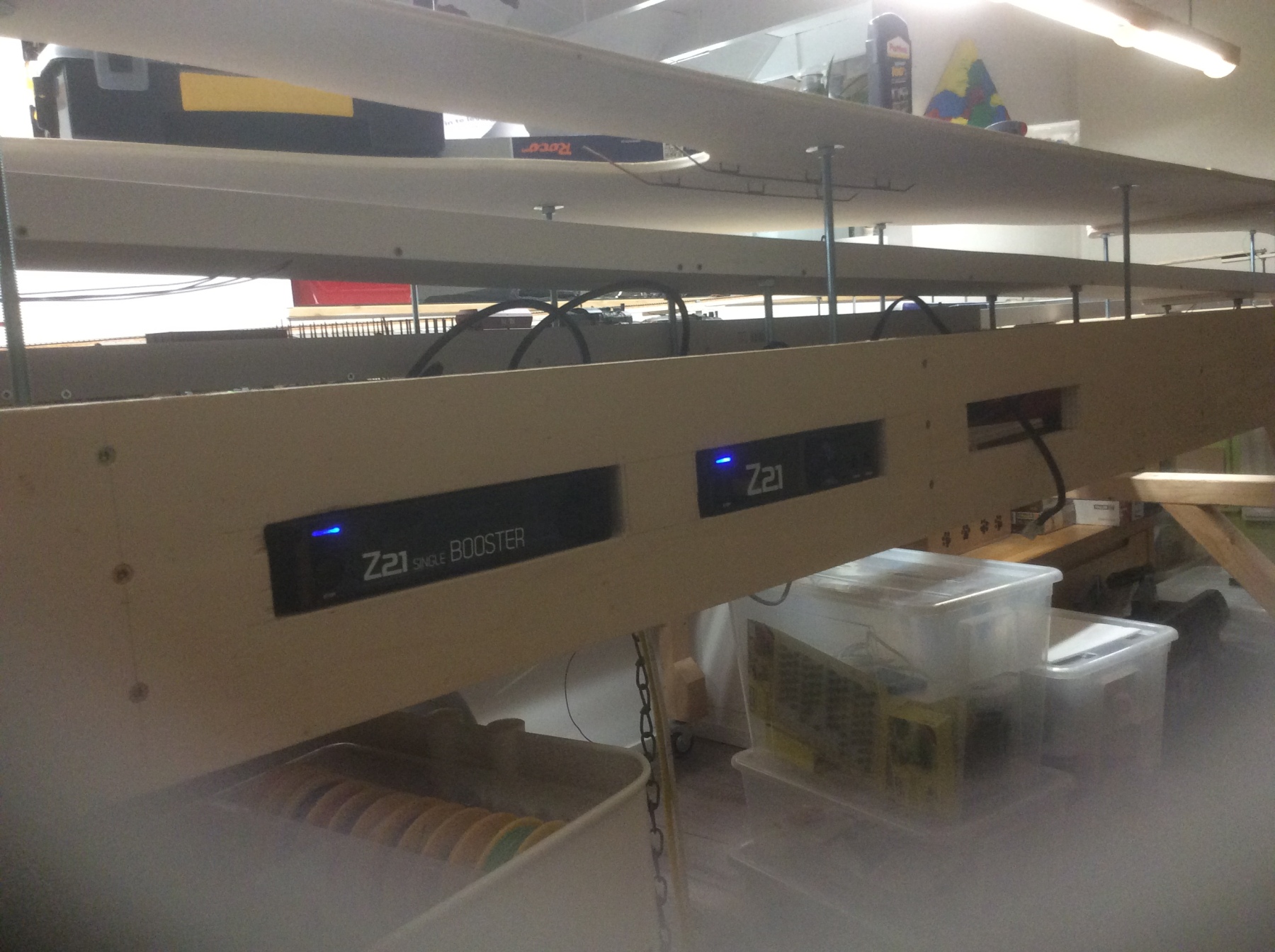

Ingebouwd in de onderbouw van de baan (dus eigenlijk soort bakje).

Maar is eigenlijk meer een bak, opgenomen in het frame van de onderbouw..
En dan 2 naast elkaar zodat ik Z21, 2x Z21 booster en alle voedingen (ook de voeding voor de servo decoders en verlichting) hierin kwijt kan.

Moet er eigenlijk nog een afdekplaatje op maken (zag ik vandaag) komt er wat minder stof bij....

Weet niet hoe warm die dingen worden, maar houdt een afdekplaatje niet de warmte vast? Kan nooit goed zijn

Ik zal het eens gaan testen Michel. Tijdelijke deksel en dan thermometer er bij. Zitten rondom de nodige grote gaten in de bak (voor kabels) maar terecht punt dat het wel eens (te) warm zou kunnen worden.
Met de Z21 maintanance tool kun je de inwendige temperatuur van de Z21(booster) trouwens monitoren.
