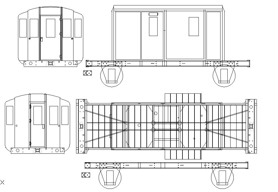

klein foutje gemaakt, 2 deuren voor en achterkant verschoven. Stom stom, wel voorkant aanpassen/verschuiven en de achterkant vergeten...... maar gelukkig "moest" er iemand nog een gerrit in 1 hebben, dus klein etsplaatje correctie gemaakt met de 2 deuren .....ook weer opgelost.
Voor diegene die niet kunnen/willen wachten, kan opgehaald worden, met nalevering van de correctie etsplaat met de 2 goede deuren.

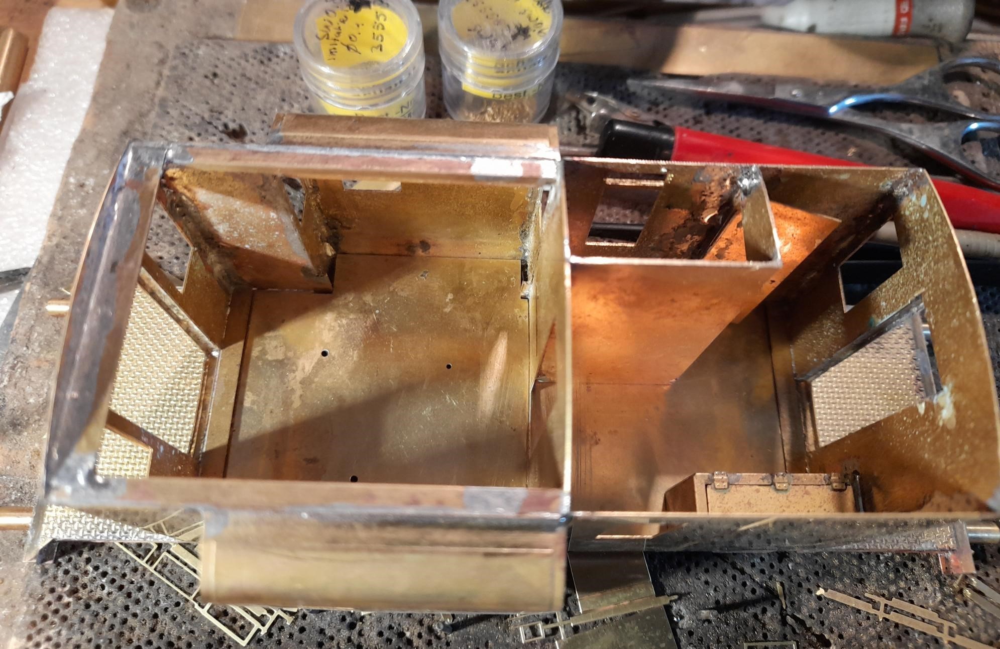

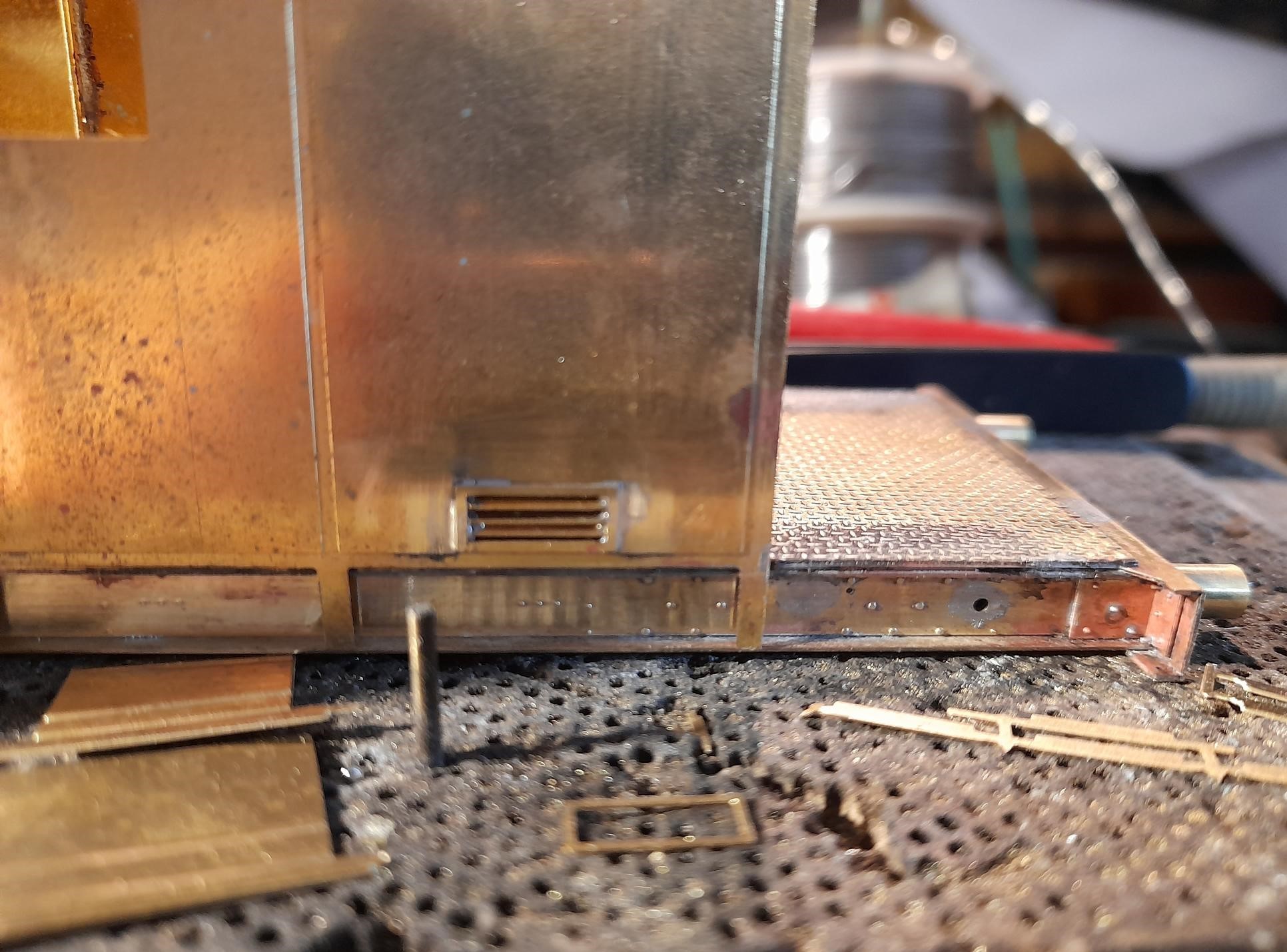

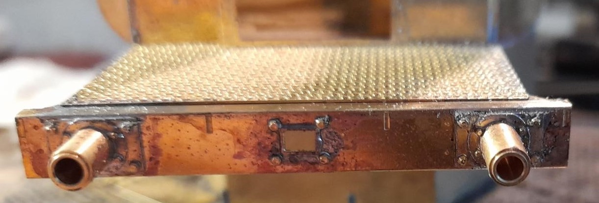

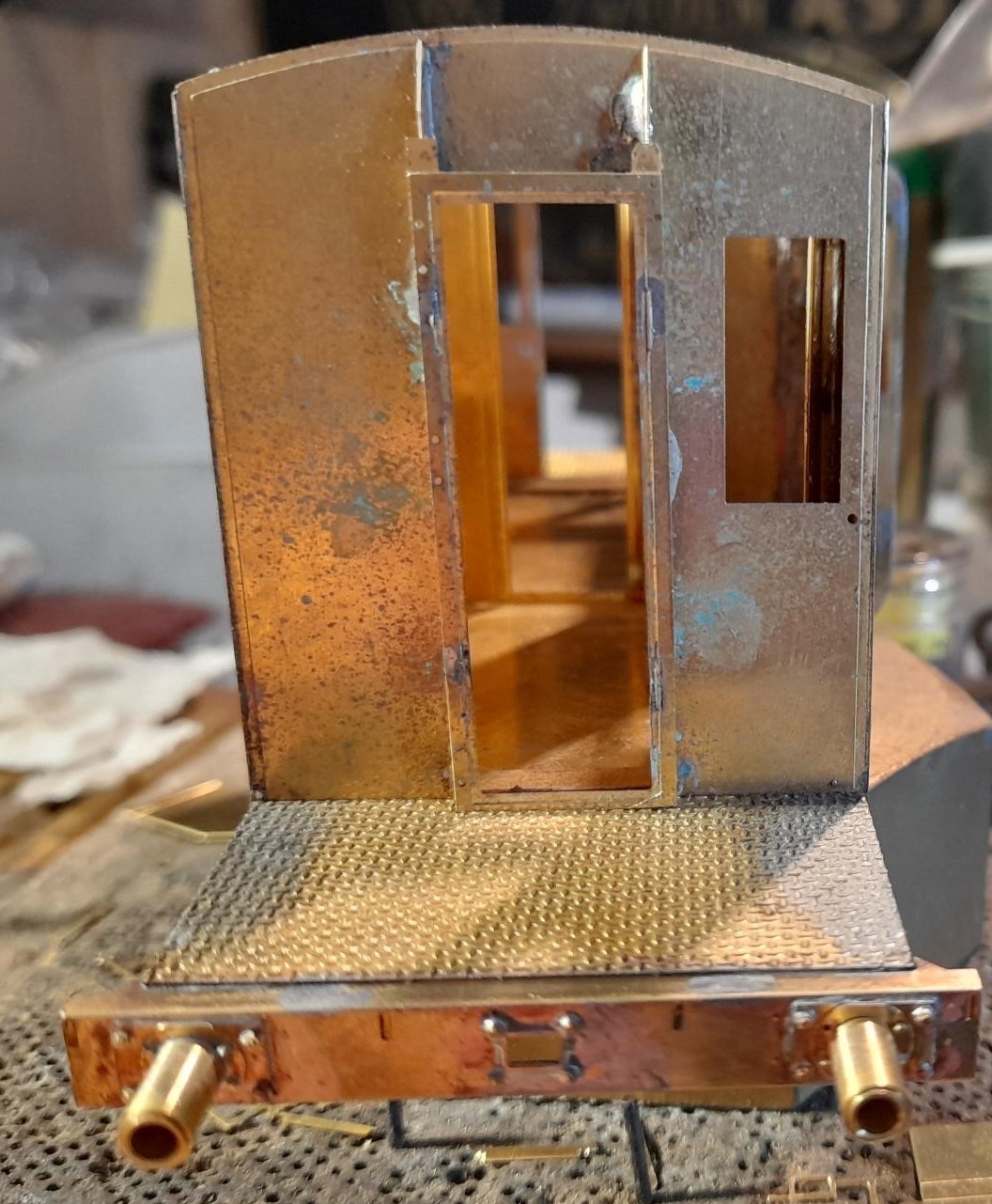

Het begin. tot nu toe geen grote problemen, behalve de ets tekening fout, met de deuren. Daar komt dus een correctie etsplaatje van. Enige "dingetje" wat ik dan vind, ik heb geen rekening gehouden met de dikte van de voetplaat, 0.4mm, dus in eerste instantie staat de bak hierop, daardoor komen de uitstekende stripjes niet helemaal tot onder de stelbalk. Ik ben bezig geweest met een strook uit de voetplaat te frezen, maar achteraf, was het veel makkelijker geweest om 0.4mm van de kopwanden af te vijlen, en ook van de tussenwand. Maar dat ga ik bij de 2e wel doen. Van een losse uitbouw etsdelen is een pasnok wat te lang, daar ook wat afvijlen, maar dat spreekt voor zich.. Er zitten wat testjes bij, vooral voor de lamellen, zelf kijken wat je het mooiste vind, ik heb de dikste rechthoek, en de dikke lamellen. Ook bufferplaten de keuze, ik heb de platen helemaal doorboort, en er dus per plaat, 8 imitatieboutjes in gezet. (rond de buffer kleine, buitenste de iets grotere .

met 0,4mm van de onderkant af zit je weer met die vlakken en het rooster.
  • Berichten: 1555
    • Raamsdonk spoor 0
Re: Dg spoor 0
« Reactie #14 Gepost op: 27 July 2021, 10:13:06 »
Nee, alleen de kopwanden en tussenwand 0.4 inkorten, zijwanden moeten juist over de "vloer" zakken..
