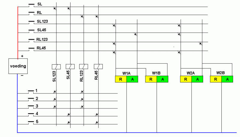

Sam, wat je daar laat zien komt in de richting, maar is niet helemaal wat ik bedoel.
In bijgaand plaatje heb ik een begin gemaakt met aan te geven in welke richting ik de oplossing zoek.
https://images.beneluxspoor.net/bnls/sammatrix.gif
Als je in jouw sporenplan kijkt naar de verbindingen tussen SL en RL enerzijds, en de stationssporen 1t/m 5 anderzijds, dan zie je dat je de stationssporen kunt verdelen in twee bundels, de bundel 1,2,3 en de bundel 4,5. B.v.: de routes van SL naar 1 of 2 of 3 hebben allemaal hetzelfde effect op de wisselparen W1 en W2. Hetzelfde geldt voor de combinaties SL naar 4 of 5, RL naar 1 of 2 of 3 en RL naar 4 of 5.
Deze routes heb ik samengevat in routegroepen, en elke routegroep heeft een hulprelais. De routegroepen fungeren dus als tussenstap in de aansturing.
Als je knop SL indrukt en tegelijk 1 of 2 of 3 dan komt relais SL123 op. Het maakcontact van dit relais bedient een horizontale lijn in de bovenste matrix en die stuurt het wisselpaar W1A/B in de rechtstand, en W2A/B ook in de rechtstand.
Op overeenkomstige manier werken de routegroeprelais SL45, RL123 en RL45.
Voor de wisselparen W5A/B en W8A/B heb ik dit nog niet uitgewerkt, hiervoor moeten ook routegroepen gevormd worden.
Alle andere wissels, die niet in paren geschakeld worden, kunnen worden aangestuurd vanuit de dubbelnmatrix zonder dat daar tussenrelais voor nodig zijn.
samm
  • Berichten: 47
    • Half Nul Model
Re: vragen over schakeling om wissels te schakelen
« Reactie #14 Gepost op: 17 March 2008, 16:46:25 »
Aha, nu zie ik wat je bedoel.
Wat betreft de relais, als ik het goed heb sluit je dan enkel de NO zijde van het relais aan en laat je de NC zijde onbenut?
MVG, Samm
