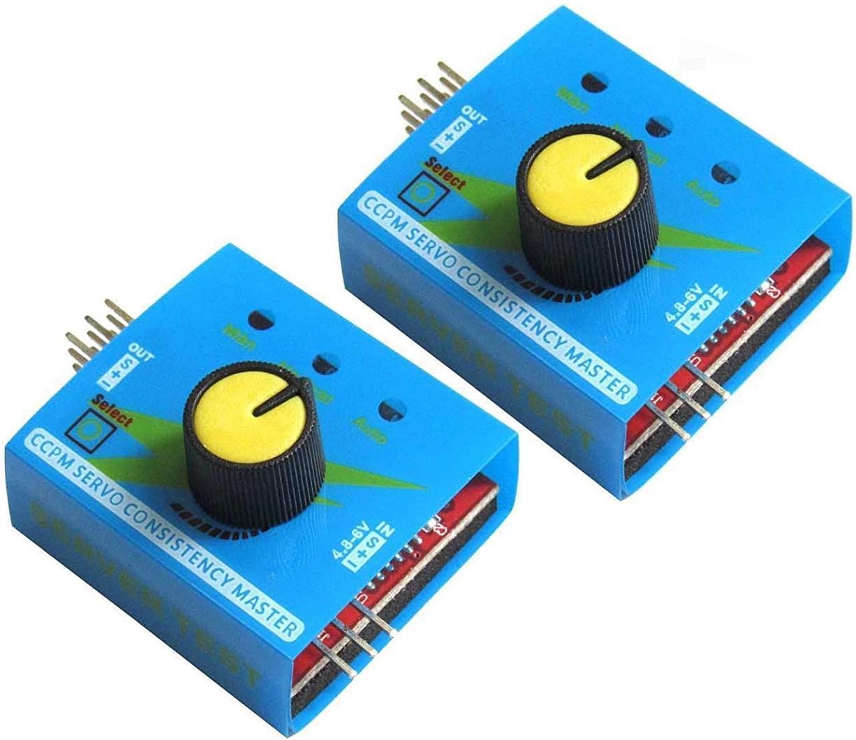

Je wilt een servo met een potmeter laten draaien? Neem dan een servotester.

sonett ,dat kan ook,maar ik wil ook wissels met servo's bedienen

Met de servotester bedien je een servo die een wissel omzet.
