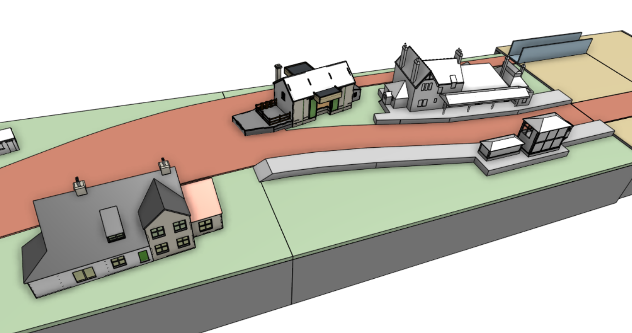

Om een beetje een idee te krijgen hoe e.e.a. gepositioneerd gaat worden om mijn BMB ModuleBak het volgende plaatje.
Gr, Hans

Het begin van een mooi geheel.

Nu de Goods Shed gebouwd wordt, kan ik me gaan bezighouden met het stationsgebouw. Ik ga dezelfde ontwerp-methode gebruiken als bij de Goods Shed, maar de start is aanzienlijk makkelijker. Van een bevriende Engelse modelbouwer kreeg ik een bouwtekening van het station. Deze was gebaseerd op de originele blauwdrukken van het gebouw.
De eerste stap was het inlezen van deze bouwtekening in Onshape. En om hem daarna te verschalen naar de juiste maat. Ook dat was niet zo moeilijk, want de schaal was op de tekening vermeld.
De verschaalde tekening laat zich eenvoudig overtrekken. En daarmee worden de hoofdmaten van het gebouw bepaald.
Vervolgens kon ik de ruwe vorm van het gebouw bepalen. Door sommige delen op te dikken en waar nodig weer weg te halen. Daar waar de deuren of vensters moeten komen, diepte ik het solid model een beetje uit.
Vervolgens schakel je de bouwtekening uit, en je hebt de eerste ruwe indruk hoe het gebouw eruit gaat zien. Dit ruwe solid model kun je gebruiken als object in de virtuele maquette zoals je bijvoorbeeld kunt zien in reactie #196.
Rondom dit solid model construeer ik de verschillende wanden. Ik gebruik hiervoor een wanddikte van 2mm MDF. Die ik vervolgens met Laser joints aan elkaar verbind.
