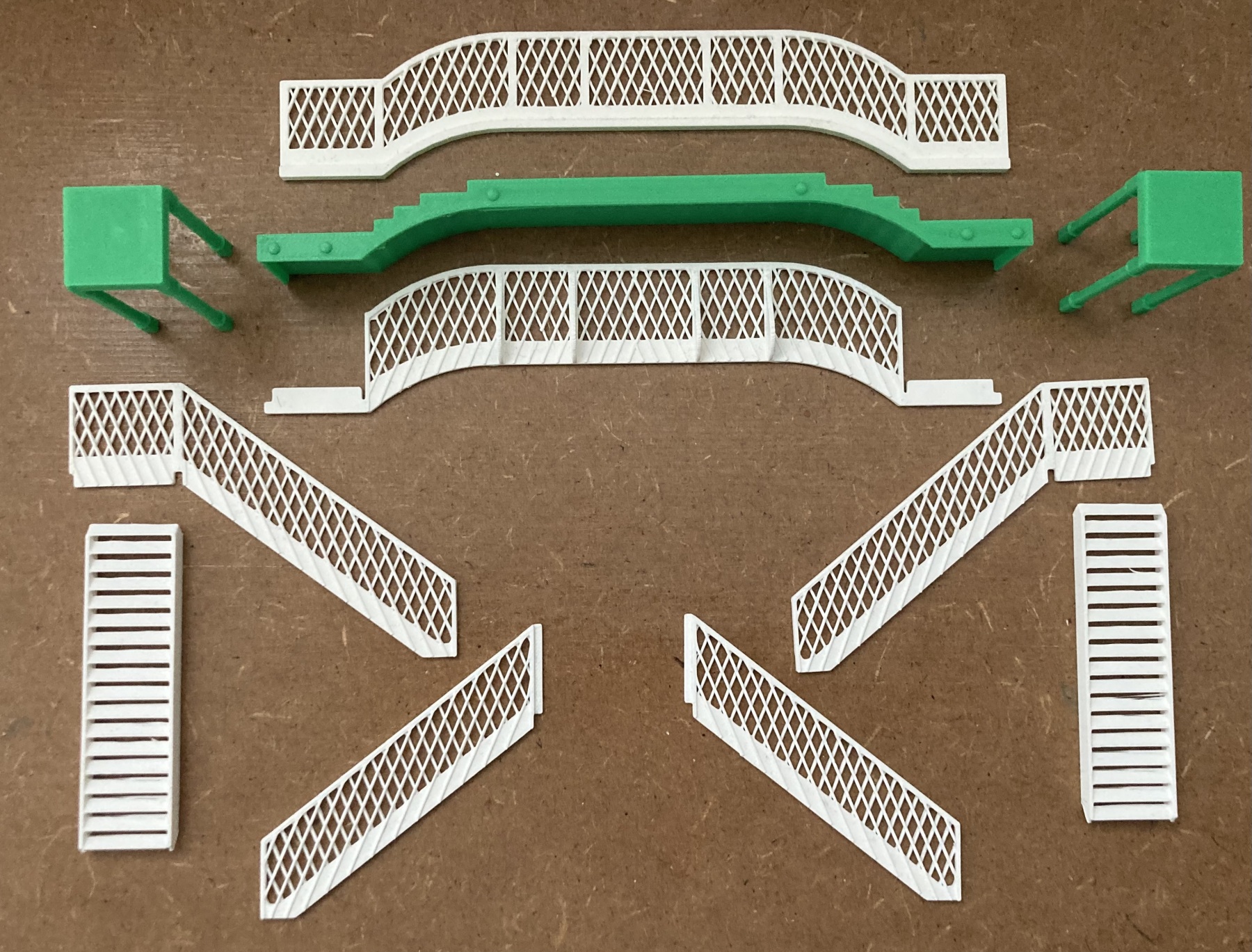

Mijn eigen 3D geprinte “bouwpakketje” is gereed. Ik moet nog op zoek naar een geschikte verfkleur. Het is een heel licht groene kleur. Ik hoop wat te vinden op de modelspoorbeurs in Houten op 7/12.
Zelf sta ik dan met de Onshape Modelspoor Groep op de aanpalende NVM Modelbouwbeurs. Gratis te bezoeken op vertoon van een kaartje voor de modelspoorbeurs. Dus kom gerust kijken. Ik heb het bouwpakketje dan bij me.

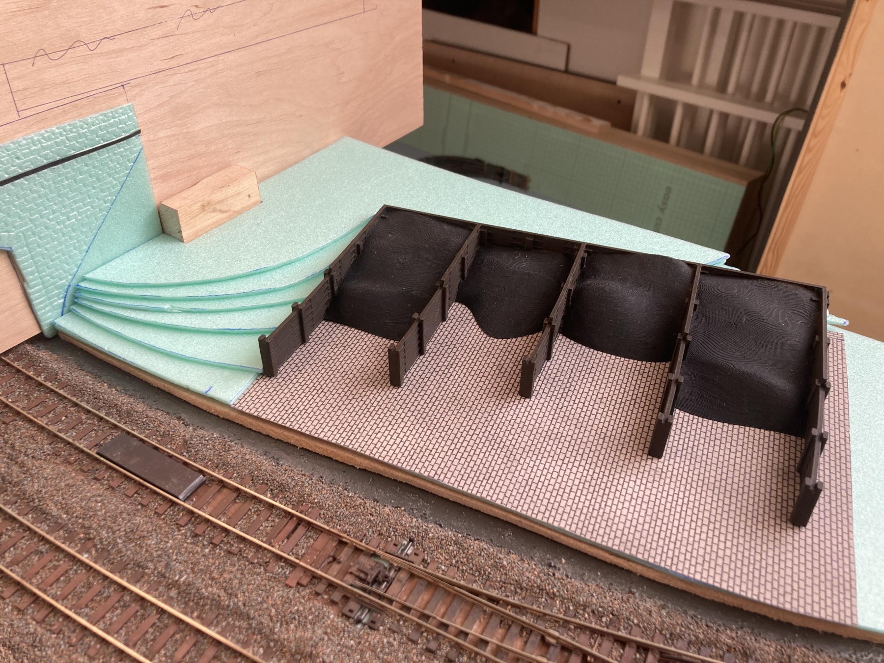

Ik ben begonnen met een heuvel rondom mijn kolenberging. Laagje voor laagje. Aan de linkerkant zie je een stukje van het tunnelportaal naar de BB met ingekerfde “stenen”.

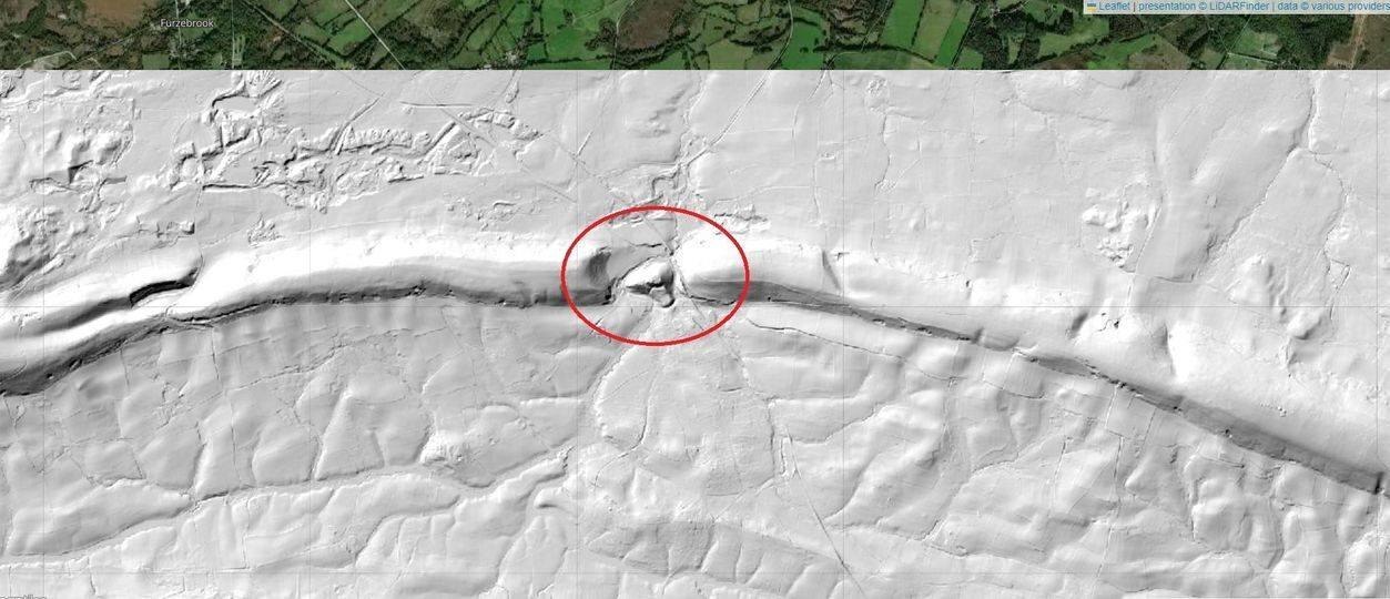

Het wordt een erg mooi werkstuk zo. Wist je dit al?
Those castle builders knew where to build a castle - look at how strategic the location is of Corfe Castle in Dorset.
The name "Corfe" originates from the Old English word "ceorfan," which translates to 'a cutting.' This term refers to the gap. Known locally as the Gateway to Purbeck.
Recognising the strategic importance of the site, the Saxons constructed the initial wooden castle here. During the 9th century, under the reign of Alfred the Great, a Saxon hall was established at the location where the remains of the Norman hall now stand.
Evidence of this early Saxon structure has been uncovered in the form of fragments of Saxon pottery discovered behind the retaining wall of the Norman hall.
Additionally, wooden post holes found beneath this area indicate the precise location of the former Saxon hall.
Wel heel ver vóór de spoorgeschiedenis maar toch

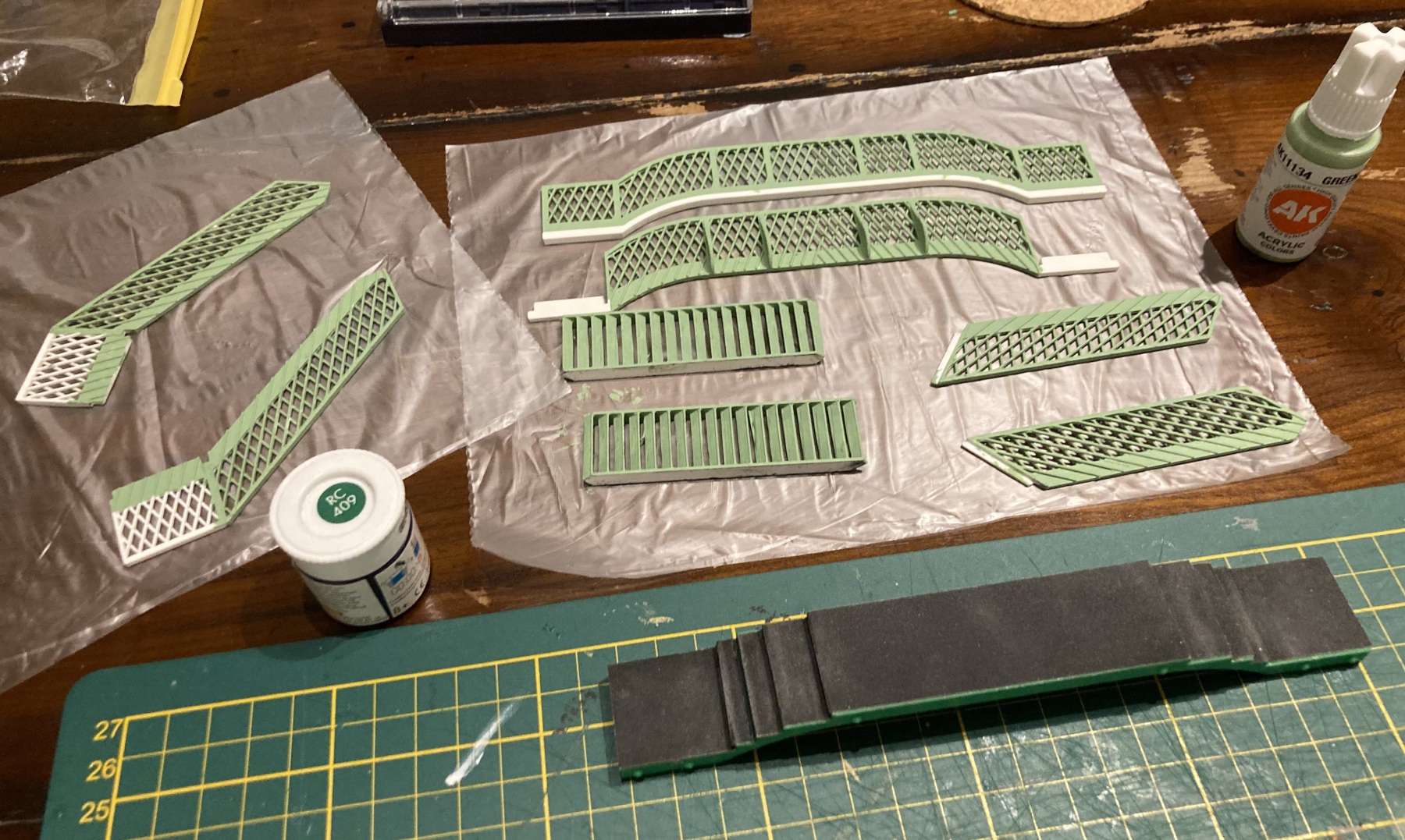

Vanavond is de schilder langs geweest. Mijn brug heeft de eerste laagjes verf gekregen. Het loopvlak heb ik bekleed met schuurpapier.

Die kleur lijkt mooi met het origineel overeen te komen... netjes

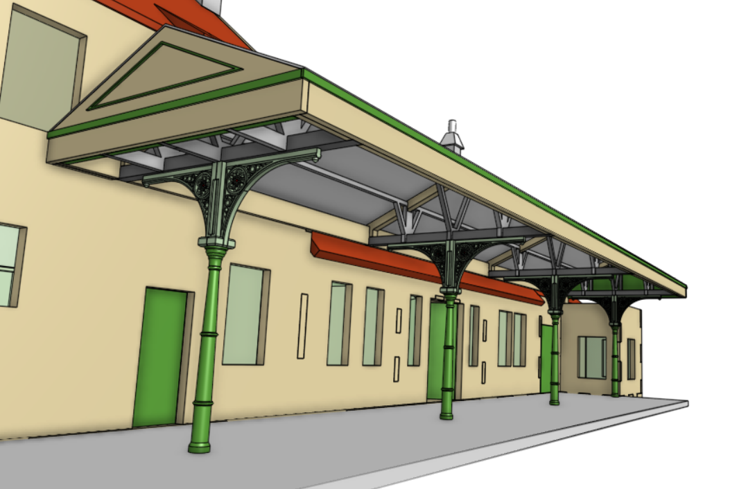

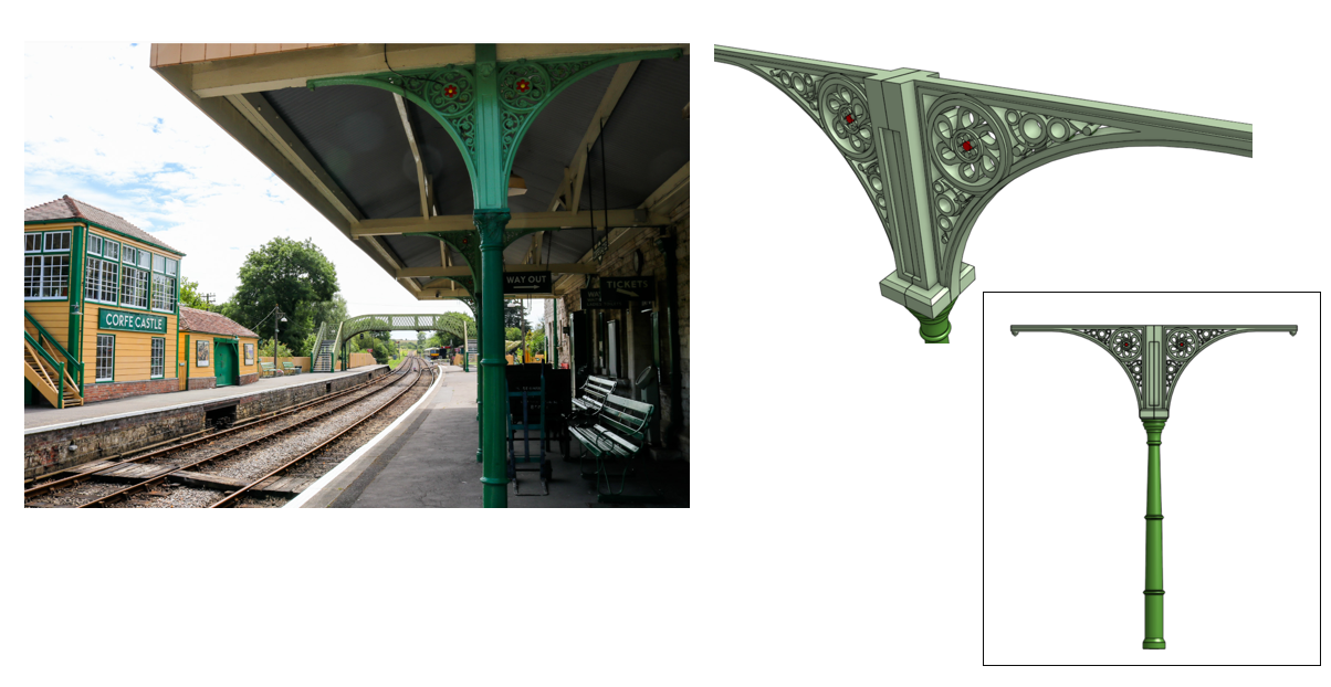

Het volgende klusje betreft een filigraan werkje. De draagpalen van de perronoverkapping van Corfe Castle zijn erg fraai, maar redelijk lastig om na te maken. In overleg met mijn Onshape maatje proberen we e.e.a. te printen met een resin printer. Aan de onderzijde is een gaatje gemaakt waarin een metalen pennetje past. Benieuwd of dit wat kan worden.

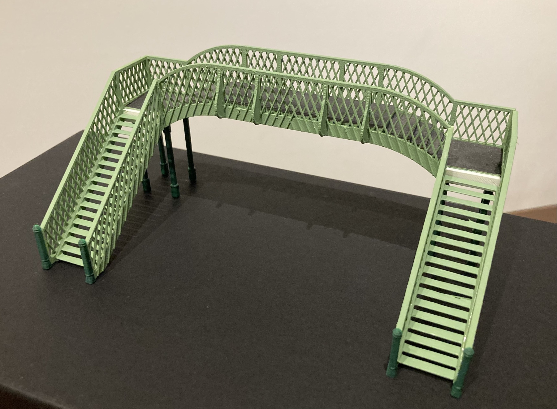

Met nog een paar weken te gaan tot de Nederlandse Modelspoordagen in Rijswijk op 11 en 12 januari a.s. moet er nog het nodige werk verzet worden aan mijn BMB Modulebak. Dus elke dag iets te doen. Gisteren heb ik mijn voetbrug afgemaakt.

Dat heb je sinds zaterdag (toen het nog blank staal was
) mooi in elkaar gelast.

Dat ziet er uitstekend uit, mijn leuke herinneringen aan de Swanage Railway komen meteen weer boven

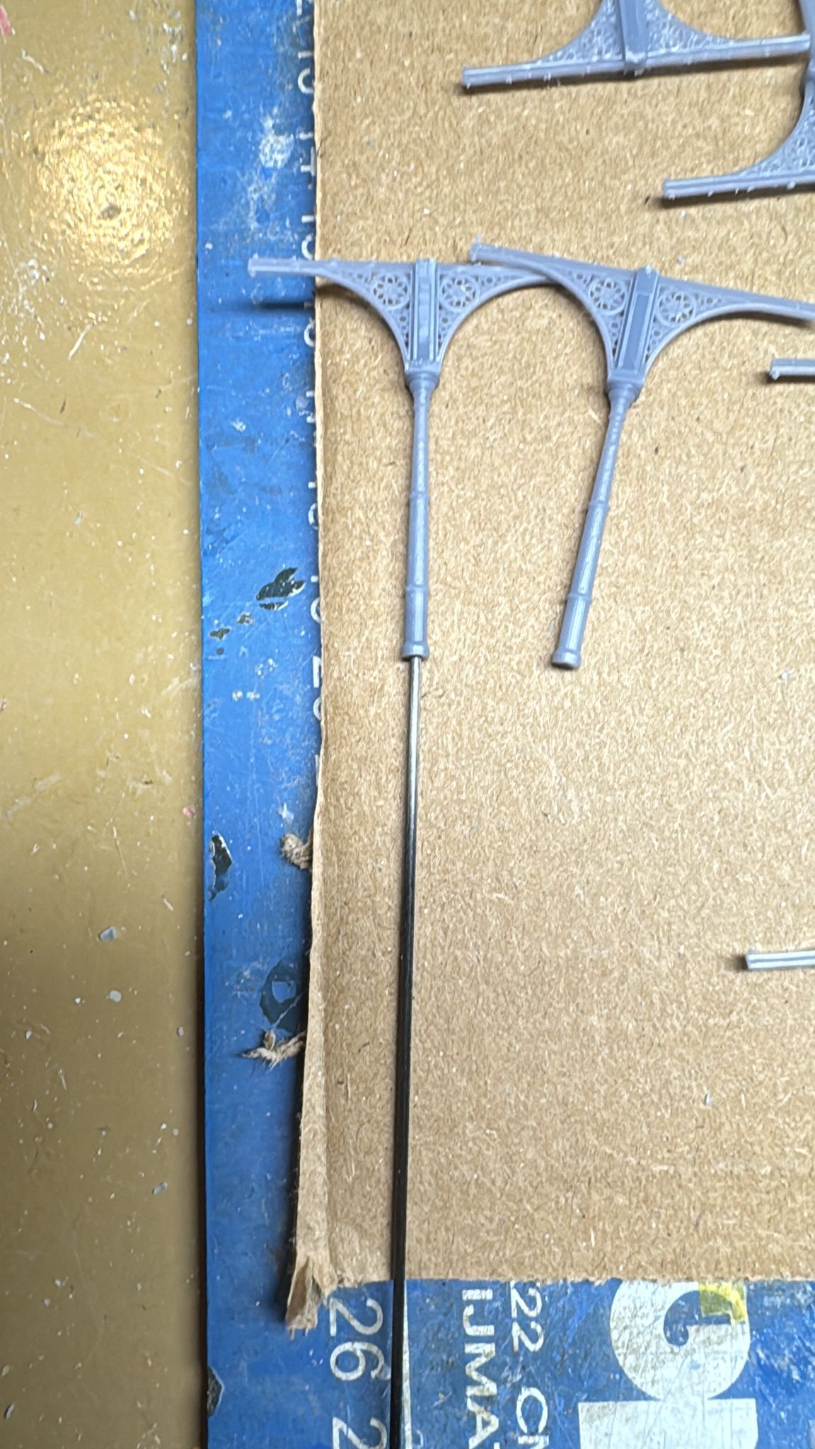

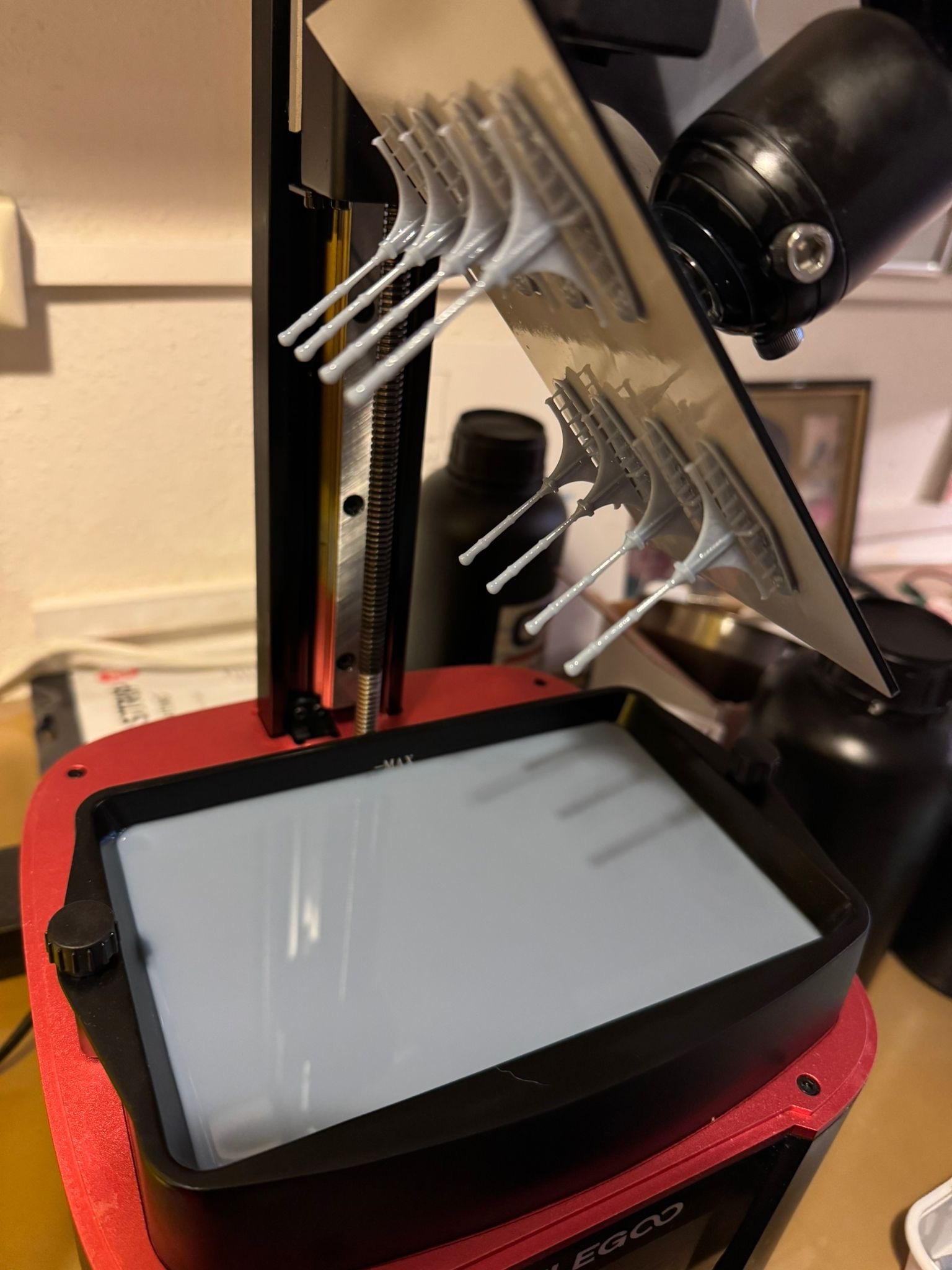

De draagpalen voor de perronoverkapping zijn vandaag geprint. Het lijkt allemaal voorspoedig te zijn gegaan. De gekrulde details komen goed tot hun recht. Wel heb ik de bovenbalk wat dikker gemaakt. Aan de onderzijde is een gaatje gemaakt. Daar past een metalen staf in van 1mm, waarmee de palen verankerd kunnen worden aan het oppervlak van het perron.

Hans, een tip voor het geval je het niet gedaan hebt en niet weet (en voor de volgende keer): Als je een klein, maar lang gat voor een model in resin hebt ontworpen, na het printen met een gelijk diameter staafje het gat even doorprikken/schoonmaken, zodat de resin die er altijd in blijft zitten uithard. Dit is vooral nodig bij kleine gaatje onder de 1mm, maar ik denk dat het daar bij jou dan ook makkelijker wordt om het staafje er in te drukken.
Mooie brug en palen, overigens.

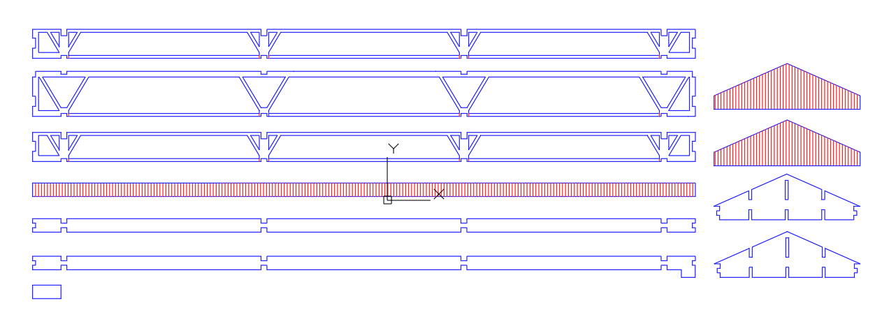

11 December 2024, 21:05:38 »
@Sven,
Bedankt voor het compliment.
Het ontwerpen van de draagconstructie is één, het ontwerpen van de overkapping zelf was ook nog een dingetje. Hij wordt uit MDF van 2mm en 1mm dik gesneden, met een kartonnen dak.
En zoals bekend maak ik hiervoor een snijplan, zodat Ronald Visser er chocolade van kan maken.
