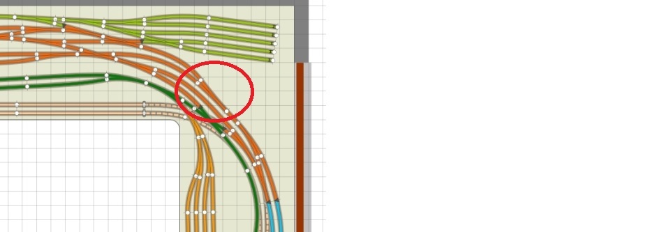

Eey folks,
Is effe stil geweest, maar we hebben niet stil gezeten hier. Moet zeggen dat de plannen wel behoorlijk gewijzigd zijn, en dat heeft ook zo z'n reden. Het was initieel de bedoeling om de baan te bouwen op de zolder, aangezien er daar veel open ruimte is, maar ... de plaats is op zich niet echt ideaal. Zeker niet als je denkt aan toegankelijkheid, met m'n pa die al een dagje ouder is en ook veel met de baan gaat bezig zijn. Komt ook nog bij dat de baan een behoorlijke investering wordt, en de baan dan bouwen op de zolder maakt t dan een behoorlijk "vaste" en bijna onmogelijk te verhuizen baan (mocht dat ooit nodig zijn). Vandaar dat we nog eens goed nagedacht hebben en uiteindelijk zijn we bij de garage uit gekomen. Momenteel staat er hier m'n wagen, maar wordt in t najaar vervangen door een full electric (bedrijfswagen). Zal ook thuis opgeladen moeten worden, maar dat heb ik liever niet in m'n huis in verband met brandgevaar.
Dus, de baan zal in de garage komen, wat ze beter toegankelijk maakt, zowel bij het bouwen, als bij het genieten van de baan.
Samengevat heeft de garage gelijkaardige afmetingen als de zolder (6,7m x 3,2m), maar heeft aan 1 kant een uitsprong.
Planning van de baan is ondertussen ook aangepast en voldoet nu voor een 80% aan onze eisen.
  • Een doorgangsstation langs de muur, lang genoeg voor treinen van 8 rijtuigen lang, al denken we er wel aan om dit in te korten naar 6, wat op zich ook mooi is.
  • Een 'lokaal spoor voor lokaal treinverkeer, met een enkel spoor naar een kopstation aan de andere kant van de garage. Halverwege zit er een passeer spoor.
  • Een vrije ruimte die we in de toekomst nog kunnen gebruiken voor een loco depot of iets anders.
  • 2 keerlussen op de hoofdbaan. De hoofdbaan loopt 2 keer rond, met mooie parade sporen voor de treinen. Dat is iets wat we belangrijk vonden voor de baan. Daarom hebben we dit ook in het midden van de layout gezet, zodat we van 2 kanten de treinen kunnen zien passeren.
  • Toegang vanaf de hoofdbaan naar de helix die naar het schaduwstation loopt
  • Verwijderbare secties om makkelijke toegang tot de baan te hebben. Worden naar alle waarschijnlijkheid bruggen, dus geen scenery of landschap.
Het schaduwstation zit nu enkel onder het doorgangsstation, maar kunnen we nog uitbreiden mocht dat nodig zijn.
We denken er ook sterk aan om bij de effectieve bouw rekening te houden met een mogelijke verhuis van de baan. Daarom zal deze in grote blokken gebouwd worden, die aan mekaar vast gemaakt worden, maar dit moeten we nog eens goed bekijken.
Over de scenery hebben we ook nog nagedacht. Bedoeling is om er een vlaamse baan van te maken met treinen die door de velden rijden, dus geen steden of veel huizen. Dus, een "landschapsbaan" met veel ruimte voor parade sporen, al komt er hier en daar wel wat "leven" in het landschap.
Hieronder het aangepaste baanplan. Suggesties tot verbetering zijn welkom. Denk wel dat we op de hoofdbaan hier en daar nog wel een paar overloop wissels missen, of verkeerd om liggen (we rijden links  ::)).
Dus, we horen het wel.
Grts
Dennis

Dennis, interessant ontwerp. Paar opmerkingen:
* Vanwege de tunnels moet ik denken aan de Ardennen en niet echt aan Vlaanderen of zie ik dat verkeerd?
* Welk tijdperk gaan jullie rijden, Tp VI? Ik vraag dat, omdat ik helemaal niets zie van wat jullie een goederenkoer noemen of een industrieaansluiting en dus aanneem dat, als er al goederentreinen komen te rijden, dat alleen doorrijdende bloktreinen zullen zijn.
* De beide nummers 4: bij de linker kortsluitroute blijft het linksverkeer in stand. Rechts keert de lus op zichzelf en rijd je dus plotsklaps rechts. Is dat met opzet?
* Verder is het onder bruggen doorkruipen (hoe hoog is het daar trouwens?) link: voor je het weet, beschadig je die. Je gaat ze er in de praktijk echt niet voortdurend uithalen. Beter zet je er gewoon een plaat in, eventueel (bij uitzondering) uitneembaar. Ik heb mijn baan op Ivar staanders van de bekende Zweedse meubelboer met een hoogte van 124 cm. Kan ik als oude man nog prima onderdoor.
Groet, Frank

Hallo Dennis,
Qua hoofdbaan is het zeker een leuk ontwerp.
V.w.b. je vraag over digitalisering; daarover is al heel veel gescrhreven en gedicussieerd hier op het forum. Ik wil alleen even inhaken op je vraag om eventueel te kiezen voor Digitrax.
In 2012 ben ik begonnen met mijn H0 baan te digitaliseren en stond ik voor een soortgelijke keus.
Mijn keus is toen gevallen op Digitrax en ik heb er nog geen moment spijt van gehad en eveneens heb ik er nog nooit problemen mee gehad.
Het enige ‘nadeel’ is, is dat het een Amerikaans product is en hier in Nederland veel moeilijker te verkrijgen is als bv Digikeijs, daar tegeover staat dat het een solide en erg stabiel systeem is.
Ik gebruik het in combinatie met iTrain en het geheel is een combinatie waar eigenlijk geen omkijken naar is. De documentatie vergt weliswaar het nodige inleeswerk, maar dat moet bij elka systeem en buiten dat, is hier op het forum alsook bij de Digitrax Usersgroup veel kennis en bereidheid.
Voor zover mijn inbreng.
Peter

Hey Frank,
De scenery zal een beetje een mengeling worden van wat er in de regio van Limburg/Luik te vinden is, dus deels vlak, maar ook deels heuvelachtig. Ter info: de baan moet geen waarheidsgetrouwe kopie worden van "echte trajecten".
Bedoeling is om treinen op de layout te hebben van ruwweg 1990 tot nu, wat niet wil zeggen dat er geen oudere treinen zullen rondrijden, zoals een must-have series 55 diesel loc, die we gaan inzetten voor de goederen trafiek.
Bij de keerlus rechts kom je idd in de verkeerde richting terug op het hoofdspoor, maar net erachter aan het station zit er een set overloopwissels om terug op het juiste spoor te geraken.
Dat van de bruggen en er onderdoor kruipen moeten we idd eens goed over nadenken. De basisplaat van de layout (het niveau 0 zeg maar), komt op 1.2m boven de grond. Dus op zich is er ruimte genoeg om er vlot onderdoor te komen.

Een ontwerp met goede mogelijkheden.
dat gedoe met onderdoor kruipen wil ik je toch ernstig afraden.
Het is een gedoe en bij bezoek een slechte oplossing.
Het maken van een opklapbaar gedeelte is goed te doen en heeft bij mij nooit tot problemen geleid.
Wel een paar montagetruucjes toepassen bij de bouw(anders maar een pb)
succes jandcargo

Ik krijg de indruk dat het plan echt is om treinen te zien rijden, rangeren wordt hier duidelijk secundair.
Als dat is wat jullie willen, is daar niets mis mee, en is het bovendien nog een plan dat mooi aan te kleden valt.
Toch nog een paar bemerkingen op je schaduwstation.
Hoe zit het met de aansluiting naar je zichtbare baan. Die vind ik nergens uitgewerkt van een enkelsporige wissel naar een dubbelsporige helix. Wat is de stijgrichting van je helix? Wijzerzin is het linkerspoor het binnenste met de grootste stijging (% en straal ??)
Ik begrijp dat je lange stammen op de langere sporen wil zetten en de iets kortere stammen op de schuine doorgaande sporen. De doodlopende zou je dan gebruiken voor stelletjes.
Minpunt in die 6 korte doodlopende sporen in het schaduwstation is dat die stelletjes een eind terug rijden alvorens ze verder kunnen.
Wat je zou kunnen doen is deze via een kort parallelspoor aansluiten op het spoor dat terugkomt van de bocht in het schaduwstation. Let wel dat dit dan een keerlus-spoortje wordt en dat het dan minstens zo lang mot worden als je langste stelletje.
Een andere oplossing is de stelletjes parkeren op een van de centrale tongen in je baan en ze aansluiten naar het hoofdspoor in beide richtingen.
Ook het doel van de schuine sporen is verbazend. Als je rekening houdt met de lengte van je passagierstreinen, mag je rekenen dat de gemiddelde goederentrein bijna 2x zo lang wordt. Een lengte vanom en bij de 3m is echt geen aardigheid en best mooi om te zien rijden op een paradebaan. Je moet hem wel weg krijgen in je schaduwstation.
Een paar langere sporen zouden zo wel goed zijn.
Maak je sporen zo lang mogelijk en stal 2 treinen achter elkaar.
Frans

Eey Frans,
Het is inderdaad de hoofdzaak om treinen de kans te geven om mooi lang rond te rijden, en om ze dan in de stations te laten stoppen. Rangeren is een mooie bijkomstigheid. Helemaal rechts komt er nog een depot/rangeerterrein, met eventueel ook een draaischijf erbij.
Hier effe de aansluitingen tussen de baan en het schaduwstation een beetje meer uitgewerkt.
De bovenste lus van de "helix" is eigenlijk het doorgaande spoor, waarop een aftakking zit die effectief tegen de klok in afdaalt langs de helix (afgaand - binnenbaan 21.5inch radius). De terugkerende treinen vanaf het schaduwstation nemen de buitenste baan van de helix met de klok mee, 24inch radius, en komen uit aan het grote station.
Aan het schaduwstation is inderdaad nog wel werk. Moeten nog eens goed kijken voor hoeveel treinen we plaats moeten hebben, en hoe lang die dan gaan zijn. De passagierstreinen op de hoofdbaan zijn 6 units lang, die op de lokale lijn 2 units lang, goederentreinen lekker lang, 12 of 16 units lang (afhankelijk van de lengte van de wagonnen).
Kortom, nog veel denkwerk te doen voordat we effectief kunnen gaan bouwen. Maar komt goed, langzaam maar zeker, maar zeker langzaam  ::)
Wat helpt is om gewoon op een vlakke ondergrond die treinsamenstellingen te maken en op te meten hoelang die zijn. Zo krijg je een goed beeld wat je echt nodig hebt en daar kun je dan het plan op afstemmen.

En dan nog even een kleien hint/tip.
Aantal units zegt niks,een 2 assige wagon is een "unit" maar een 4 assige wagon ook,maar die is wel langer  ;D
Zelfde telt voor rijtuigen(reizigers dinges) aantal units boeit niet,de totale lengte van je langste goederen/reizigerstrein echter des temeer  ;)
Wat Ronald aanhaalt is wel de handigste manier om te zorgen dat je straks (in de ideale situatie) op elk schaduwspoor de langste trein kan neermikken.

@Ronald, Floris,
Klopt idd, een "unit" zegt idd niks over de lengte van de trein. Ik bedoelde ermee dat we passagierstreinen willen op de hoofdbaan met 6 rijtuigen, of 5 rijtuigen en een locomotief. Op de lokale baan komen dubbele rijtuigen voor lokaal treinverkeer. Per unit reken ik iets van een 30cm, dus 30cm x 6 >> 180cm >> dus een lengte van spoor in schaduwstation van 2m ... 2.1m is prima en daar mikken we op. Voor de lokale treinen op 2x 30cm >> 60cm >> 80cm .. 90cm in schaduwstation.
Voor de goederentreinen klopt het dat de wagons sterk van lengte verschillen. Laat t me zo stellen: we mikken op goederen treinen met een max lengte van 3.5m, dus daarvoor hebben we in t schaduwstation dan sporen voor nodig van pakweg 3.8m.
We zullen van t weekend nog eens verder puzzelen aan het schaduwstation.
Grts, en thx voor het meedenken. We komen van een kleine baan van destijds, zonder schaduwstation, dus alle advies en goeie raad wordt zeker gewaardeerd.
Dennis

Eey folks,
We hebben de afgelopen weken niet stil gezeten met ontwerpen. Zoals eerder al gepost, gaan we Tillig Elite gebruiken voor de bovenbaan (zichtbare sporen), het schaduwstation wordt in iets anders gebouwd.
Het sporenplan voor de bovenbaan quasi klaar, op een paar kleine details na. Langs de lange muur in de garage komt er sowieso het grote station. In de eerste versie lag dit parallel aan de muur, wat we hebben aangepast. Dit om te vermijden dat alles "te recht" gaat ogen achteraf. Ook het sporenverloop aan beide kanten van het station is grondig aangepast. Links komt het dubbelspoor het station binnen en splitst dan in de 4 sporen van het station. Aan de rechtse kant is er behoorlijk wat veranderd. Er is een loc depot bijgekomen, en ook een kleine stelplaats voor de dubbele pendeltreinen die op de locale baan gaan rijden tussen het grote station, en het kleine kopstation.
Het sporenverloop aan de rechtse kant van het station bevalt ons echt wel. De treinen van het hoofdspoor lopen mooi tussen de loc depot en de stelplaats van de locale treinen door ... een echt station.
We hebben getracht om bruuske bochten in het spoorverloop te vermijden, zeker in de wissels links en rechts van het station. Zo kunnen de treinen "smooth" rijden zonder korte bochten. Dank zij de wissels van Tillig is dit perfect mogelijk.
De toegang naar het schaduwstation blijft links onder zoals in de eerdere ontwerpen, via een helix.
Hieronder wat we momenteel hebben. Mochten jullie nog ideeen hebben dan horen we het wel.
Een paar 3D-aanzichten om een mooi zicht te hebben op het spoorverloop.
Grts
Dennis & Co.
Frans Peeters
  • Berichten: 1482
  • Gelukkig voor mij zit de laatste gek nog niet vast
Re: Zoldergem - nieuwe start op zolder in HO-schaal - 7m x 3.4m
« Reactie #29 Gepost op: 26 June 2021, 20:48:49 »
Ik zou in de rechterbovenhoek nog 1 wissel veranderen van een rechtse naar een linkse.
Dat zal een rustiger verloop geven aan de treinen die op het bovenste spoor in je station aankomen.
Frans
