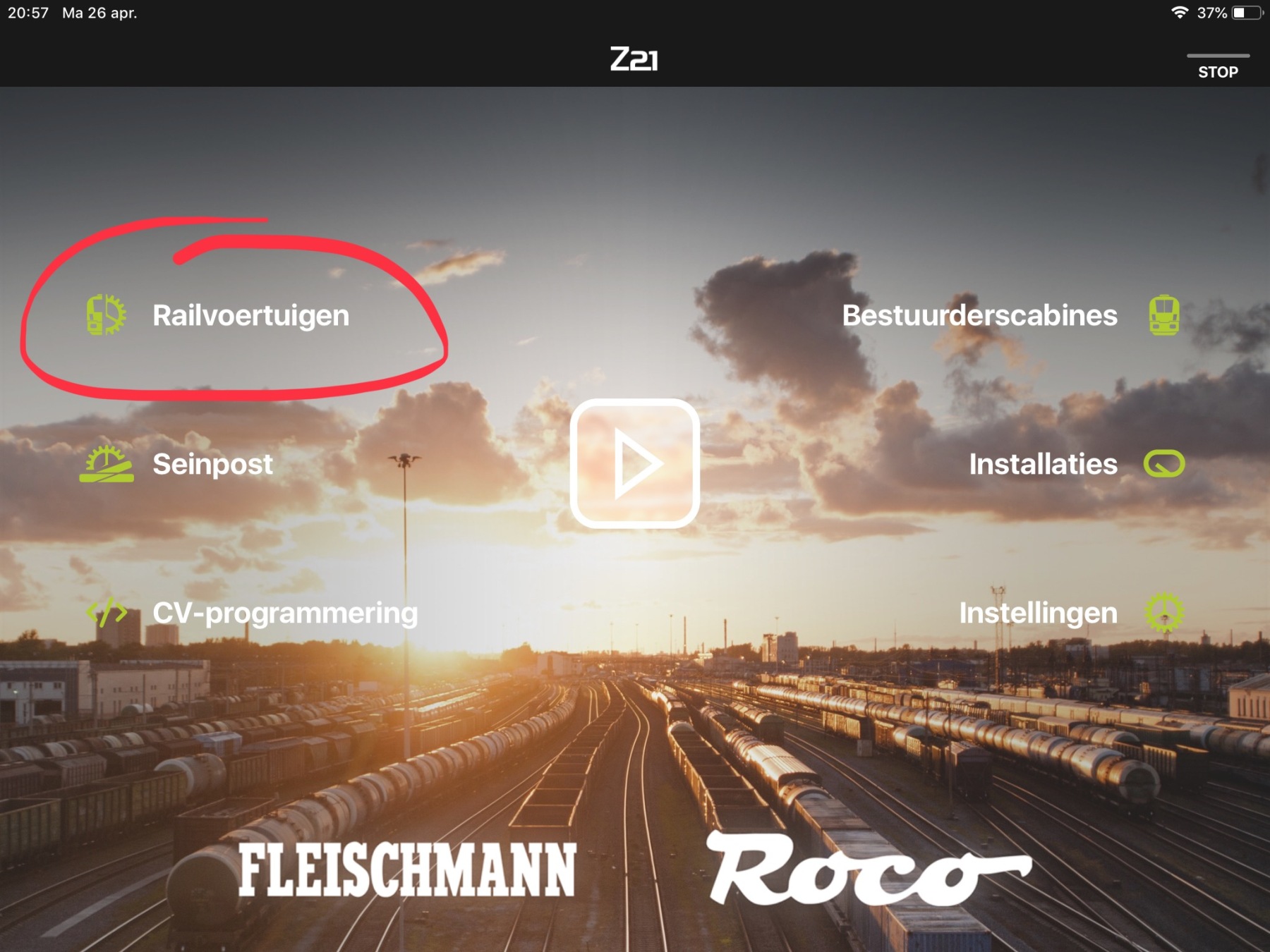

Hoi Juust,
Om gewoon maar even te kijken of we er op afstand uitkomen en de aannames en meningen van anderen te vergeten:
Er van uitgaande dat je verbinding tussen Z21- router - Z21 App werkt:
Kun je in de App op menu Railvoertuigen drukken (zie omderstaand) , je Roco Sik selecteren en dan eens een screenprint willen plaatsen... vraag me af wat er ingesteld staat

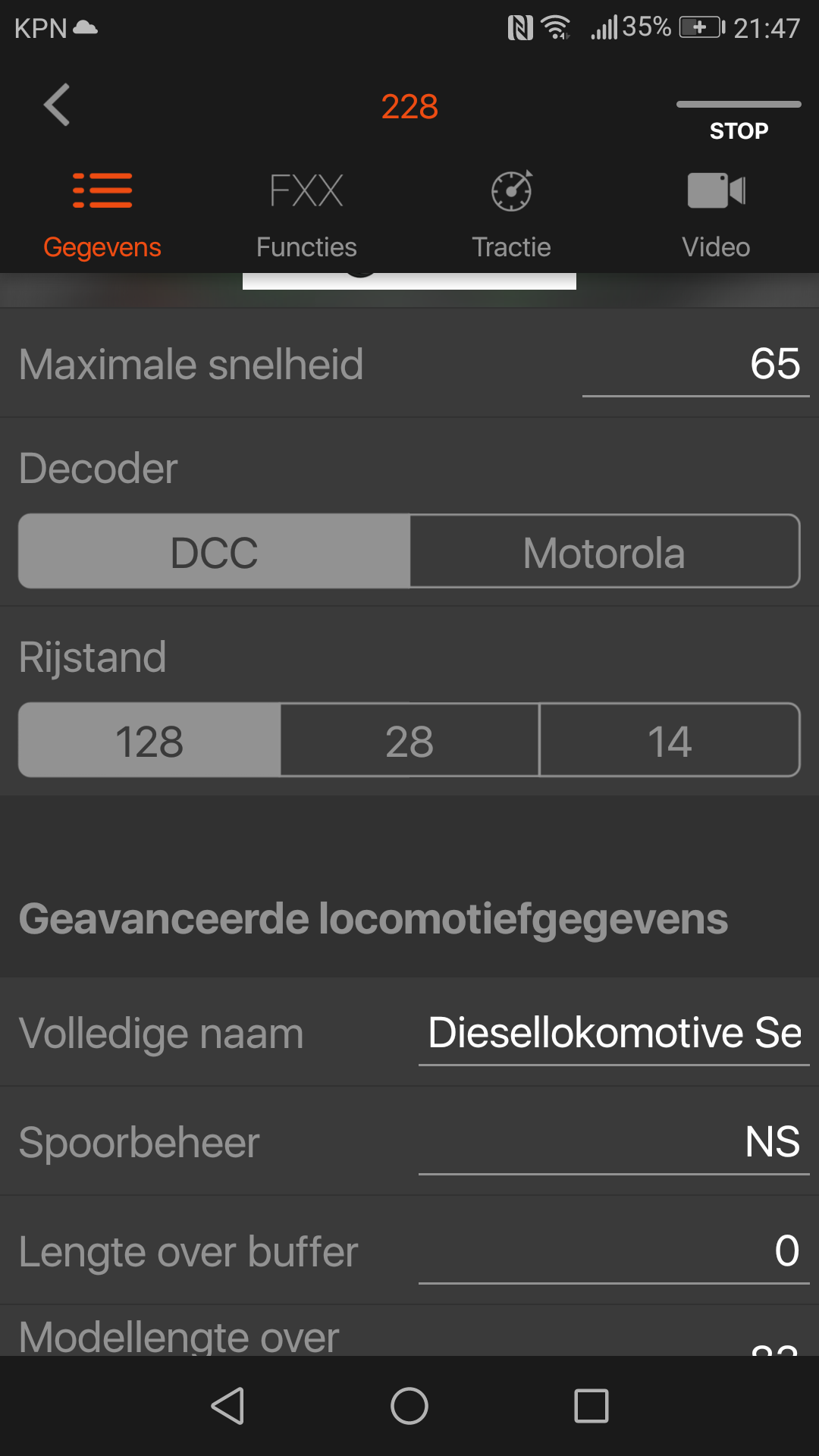

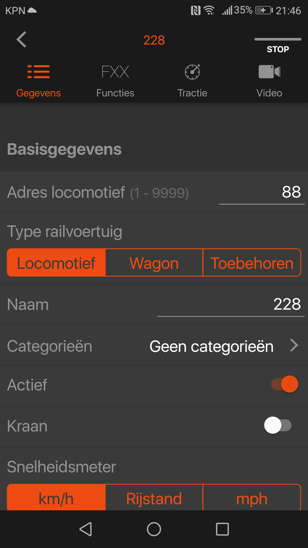

Neem aan dat adres 88 klopt met wat Huider heeft ingesteld?
Heb je al geprobeerd om het adres uit te lezen ?

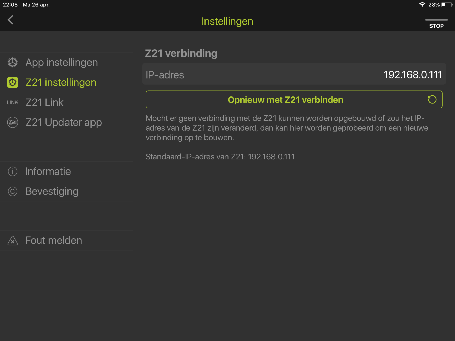

En welk adres heb je bij de instellingen voor Z21 staan
Hoi Frank,
Het adres is door Huider , in overleg met mij , ingesteld. Hoe je zo iets kan uitlezen , is voor mij ook een vraag. Zeker omdat ik nog een DE-1 met het adres 41 heb. Nu is dat geen Roco en werkt het niet via het artikelnummer in te voeren. Hoe weet je welke funktie bij welke F hoort en CV Hoe kom je aan het nummer.
De sik zetten ik vanochten op het spoor en spontaan begonnen de lichten te branden en stationair te draaien. Zonder dat ik mijn Wifi had overgezet en app had aan gezet. Daarna deed hij het de hele tijd wat er gevraagd werd. (y)  Merk alleen dat er weinig kracht heeft. Misschien toch die gewichten er bij. Al blijft die doorkijk heel mooi .

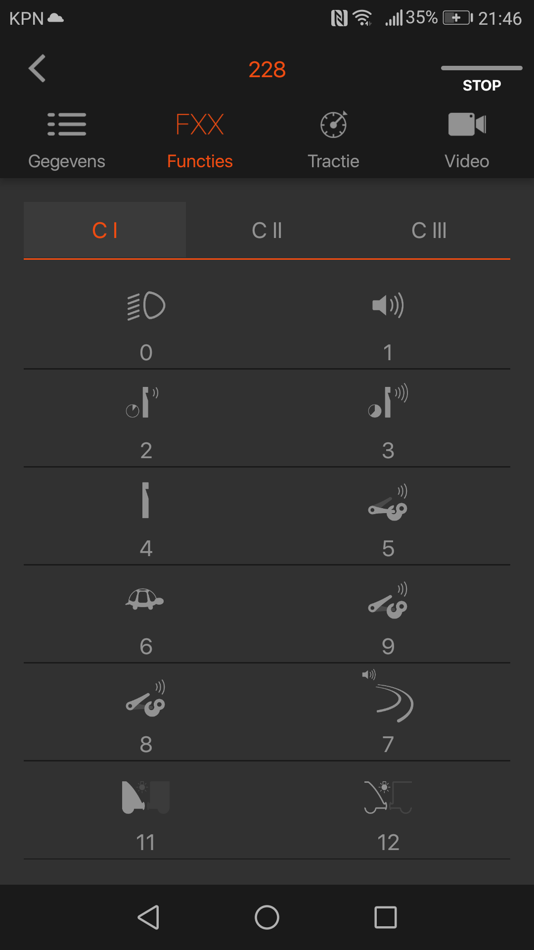

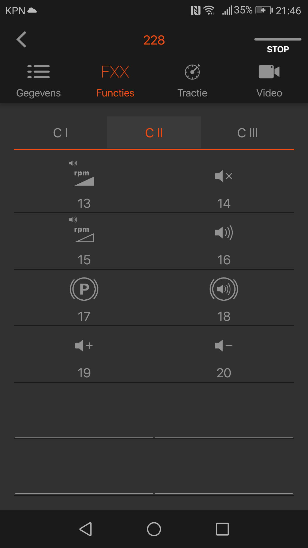

De foto's waren alleen om mijn instellingen te laten zien. Was op dat moment niet aangesloten op de router
