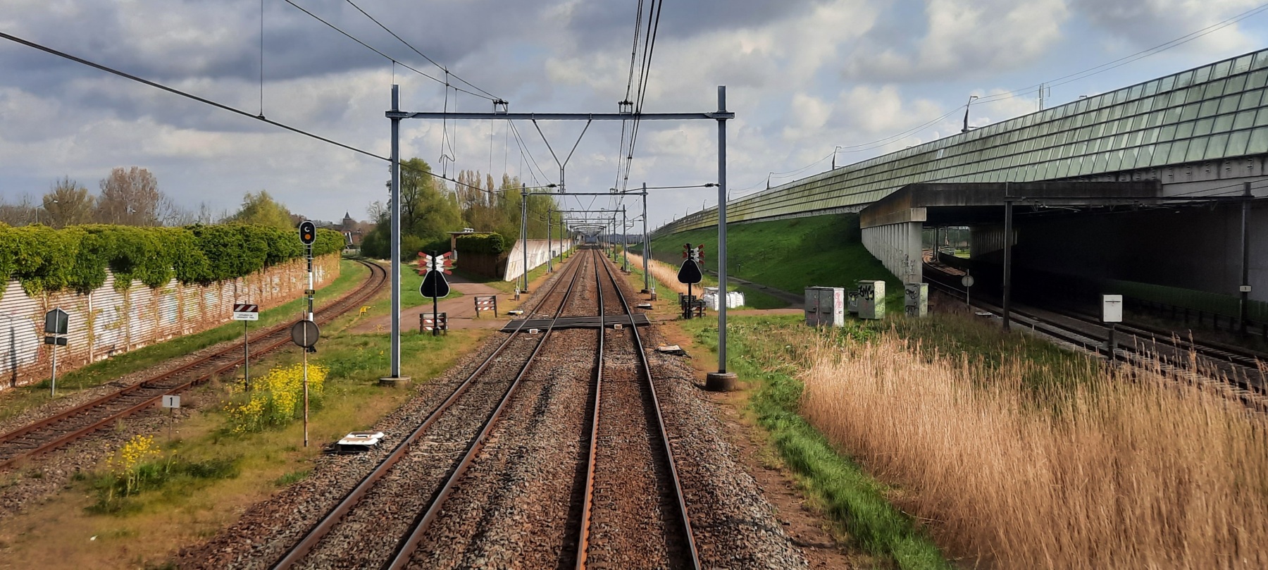

Wat ik vandaag opmerkte is dat de relaiskasten meedoen in de nummerreeks. Op de foto staan enkele kasten die allemaal het nummer 947 dragen. Dat past qua volgorde bij de seinen die er achter staan met de nummers 949 en 951. Ook op andere plaatsen zie ik dat de nummers van de kasten passen in de rij van de seinen. Ik vond zelfs een sein dat hetzelfde nummer heeft als de kasten die in de buurt staan.
Zit daar ook een bepaalde gedachte achter?

Ik had nog ergens een foto van een sein langs de Sloelijn.
Een oneven nummer in de 1200 reeks, we kijken hier in de telrichting van de kilometers. Het sein dat we op de rug zien heeft nummer 1296. De kasten hebben allemaal nummer 1295, net als het sein.
De kilometertelling van deze verbindingslijn is wel bijzonder. Er begint een telling bij de aftakking van de hoofdlijn en de andere telling begint bij emplacement Sloe. De beide tellingen ontmoeten elkaar bij de overweg in de Europaweg.
De genoemde overwegseinen zijn vaag te zien in google maps als je de Europaweg volgt. Als ik daar nog eens kom zal ik er foto's van maken.
