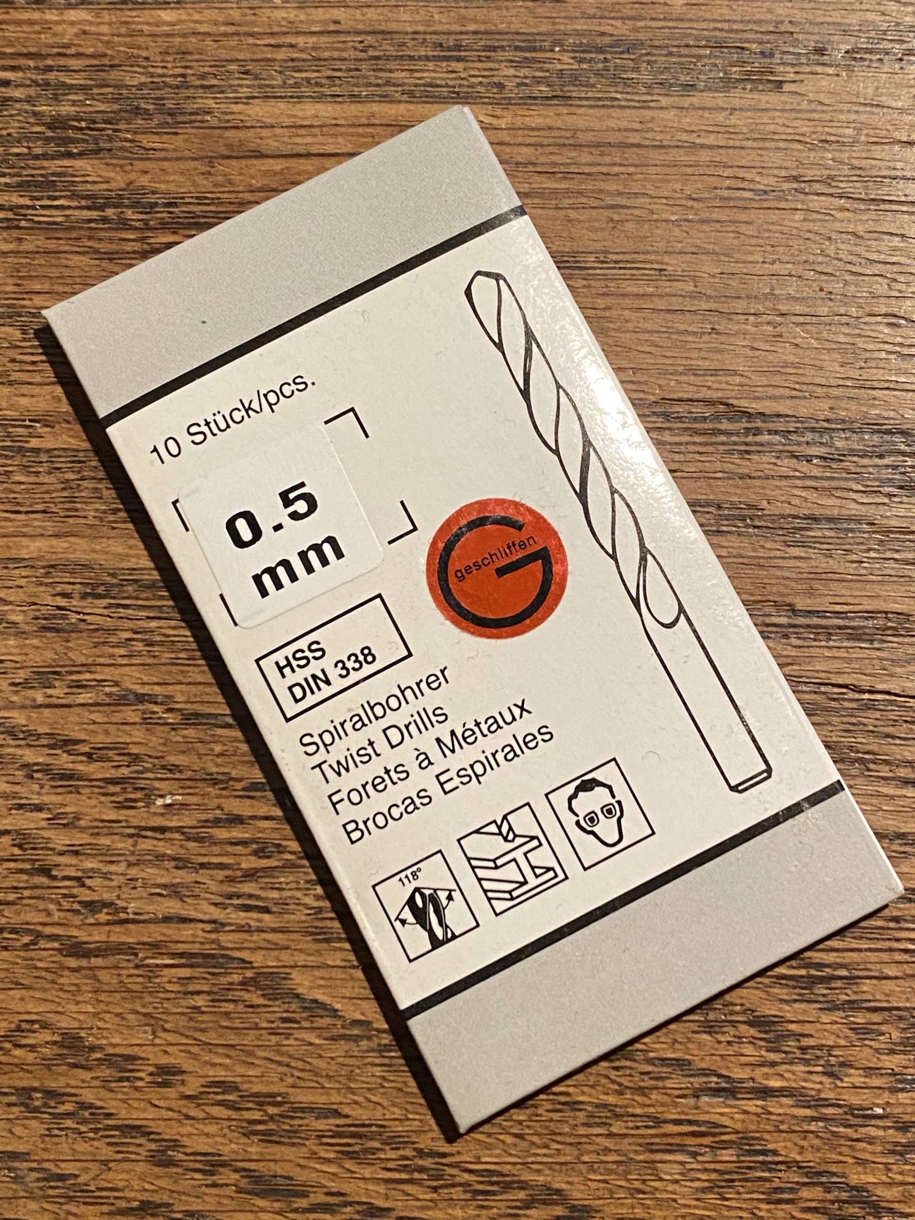

Bert V
  • Berichten: 904
Re: Wat vinden jullie de (beste) modelbouw boortjes
« Reactie #10 Gepost op: 13 April 2021, 22:55:57 »
Die kun je ook gewoon los bij hen krijgen hoor. Nou ja los, het is dan wel een verpakking van 10 stuks maar dan kan je in ieder geval weer even vooruit  ;).
Bert

  • Berichten: 5581
  • Team Mitropa
« Reactie #13 Gepost op: 13 April 2021, 23:15:09 »
Bert
Dat is toch een andere kwaliteit is mijn ervaring.
inderdaad 0.3 en 0.5 met een pin vice
