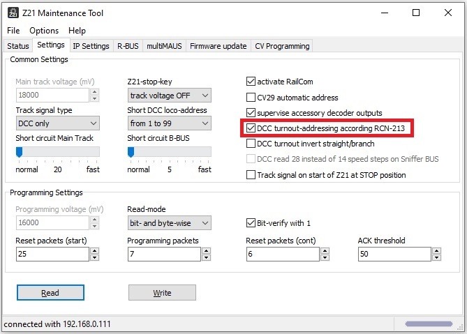

De "oude" Roco Multimaus "centrale" adresseert de wissels niet volgens de standaard RCN-213 methode die bij de andere centrales (zoals de DR5000) gebruikt wordt.
Deze "afwijkende" Roco Multimaus adressering wordt uit "compatibiliteitsoverwegingen" met de oude Roco Multimaus door Roco nog steeds als "default" gebruikt in de Z21-serie.
Je kunt dit probleem eenvoudig oplossen door in de Z21 de optie "DCC turnout-addressing according RCN-213" aan te vinken, waardoor de adressering van wissels conform de algemene standaards wordt en bij wisseling van centrales er geen adresseringsproblemen optreden.
Voor verdere informatie over de RCN-213 standaard: http://normen.railcommunity.de/RCN-213.pdf
