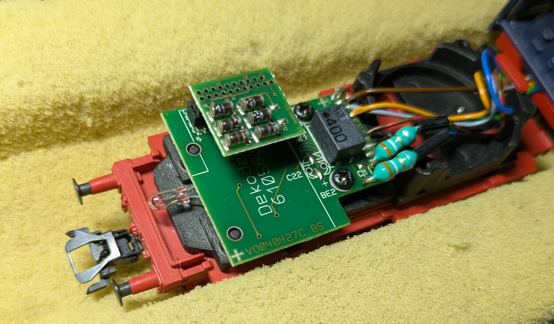

Een clubgenoot heeft ook deze Trix 22137-01. Hij wil daar graag sound in hebben.
Past een gewone ESU 21MTC decoder? Of moet hier de MKL uitvoering in?
En de handleiding stelt dat de gloeilampjes vervangen moeten worden bij inbouw van een decoder. Is dat MärklinMarketing of is dat echt nodig?

ESU 58449 LokSound 5 decoder DCC/MM/SX/M4 21MTC 'MKL'

En daar kun je prima gloeilampjes mee laten branden, dus idd marketing.

Zoals Bart al zei: die mkl versie is alleen nodig als je ook aux 3 en 4 als versterkt wilt gebruiken.
En de gloeilampjes: digitaal kan er meer spanning op komen te staan dan dat de lampjes in de lok eventueel aankunnen. Of misschien heel fel gaan branden.
Het kan goed gaan, je kan ook beide even checken.

De lampjes voor digitaal gebruiken minder stroom en worden minder heet.
Je kan de originele laten zitten, maar dan zou ik ze wel dimmen. Anders heb je kans dat een lichtleider of de kap vervormen door de hitte.

Dank allen.
We gaan een gewone ESU loksound proberen en met gedimde verlichting.
