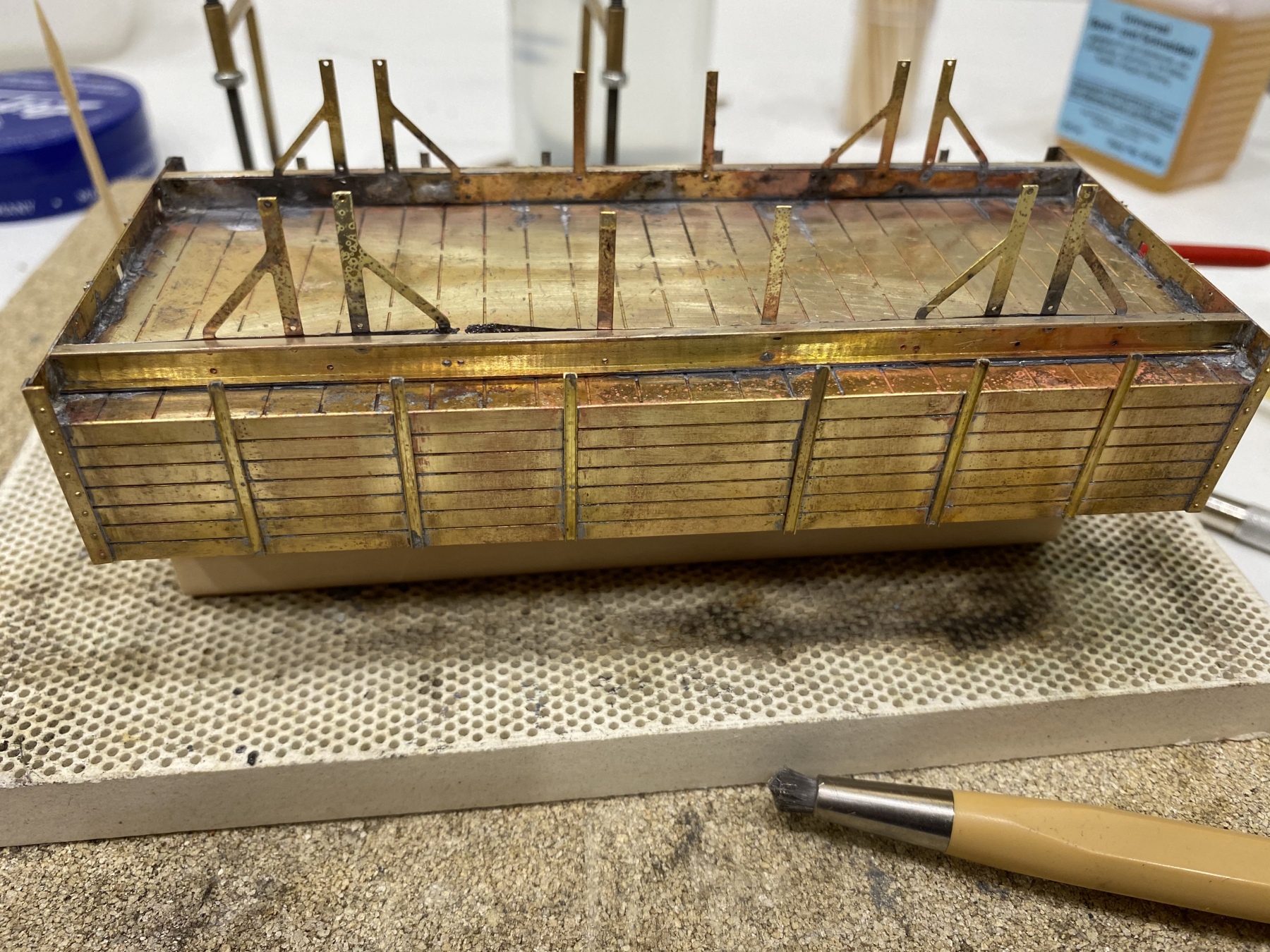

Goedenavond,
We zijn er weer. Vanavond begonnen met de stelbalken en ashouders.
U 5 x 2 op maat gezaagt en vertind de strip met ashouders ook en op elkaar gesoldeert. Dat is eigenlijk best een gepriegel om het op elkaar te krijgen. Hier zit het vast daar springt het los.
Morgen maar weer verder. Ik denk eerst beide asdragers op de U profielen zetten en dan possitie bepalen en vastzetten aan de wagenbak.

Gisteren op Frits zijn advies de stelbalken beter vast gezet. Het lijkt er op dat de boel nu beter vast zit. Jammer genoeg is het stripje met asdragers wel op een plek verbrand maar de schade is wel te herstellen.
Tevens het wagentje effe in de Dreft laten weken zo dat de vuiligheid er weer een beetje af is.
Volgende stap word de overige balken aan de onderkant plaatsen.

Verbrand messing: dan heb je de vlam er wel (te) lang op gezet. Het gevolg voor het soldeer is dan ook dat ook dat van structuur veranderd en niks meer doet. Les geleerd in ieder geval. MINDER = MEER.
Maar inderdaad geen nood, de twee opgebrande stukken messing zet je gewoon weer vast tegen de stelbalk.
Dat deukje in de vloer duidt ook op overmatig verhitten en weinig ondersteuning.
Overweeg, als het niet goed is, om alles los te halen en schoon te maken en daarna opnieuw te beginnen. Dat werkt vaak beter dan door blijven gaan.
Maar je doet het in ieder geval
en we gaan er een rijdend wagentje van maken.
Dreft
?. je hebt toch een ultrasoonbad gekocht. 30 seconden trillen en klaar.
De stelregels,
Stelregel 1:
Ieder volgend model wordt beter dan het model waar je nu aan werkt.
Stelregel 2:
Houdt het werkstuk met je vingers vast terwijl je soldeert. Dan merk je vanzelf wanneer het te warm wordt. Pleisters zijn verboden, bak water niet.
Stelregel 3:
een langsbalk hoef je niet persé helemaal te solderen. Op enkele punten volstaat, te beginnen in het midden en om en om naar de kanten werken en telkens laten afkoelen. Zeker als je een langere wagen maakt.
Laatst bewerkt op: 20 May 2021, 10:46:34 door FritsT

Waar zie je een deukje in de vloer?
Ultrasoon bad is een beetje groot voor effe gauw. Ik overweeg er een kleintje bij te kopen.
Ik heb het met een stalen liniaal aangedrukt en die werd ook warm zat op een gegeven moment😁

Of lijkt het zo?
Bij uitvergroten ziet het er toch wel recht uit.
deuk
by
Nulpunt0
, on Flickr
Ik schreef: Ondersteun de bodem met een blok hout over de volle lengte.
Die ijzeren lat eronder vreet warmte weg van de locatie waar het juist warm moet worden. Geen wonder dat je warmte voelde.
Laatst bewerkt op: 20 May 2021, 16:26:04 door FritsT

Ik heb het nog even gecontroleerd. Wat bol is is het stripje van de asdragers. Het bakje is echt recht. Ik wacht even op de imitatie klinknagels
van Fohrmann en dan zal ik het stripje weer netjes recht richten.
Ik heb wel zo al jij schreef netjes een blokje hout gezaagd en het bakje er over heen gelegd en de boel aangedrukt.
De lat die jij bedoelt was waarschijnlijk de stalen school liniaal. Niet een massive dikke.
Berichten: 11976
Re: Zandwagen van Edwin
Reactie #41 Gepost op:
20 May 2021, 20:36:19 »
Je kan de strip ook even losmaken iets inkorten op het eind en opnieuw vastzetten. Begrijp ik het goed, wil je met de klinknagels corrigeren .......
Gaten voor de klinknagels moeten ZUIGEND. Dus te klein boren en met een ruimertje op maat brengen. Soldeer loopt echt overal heen en door waar je het niet wilt en rond een klinknagelkop krijg je het met een glasveel nooit meer zo mooi schoon.
Dus eerst die strip vast, dan gaatjes maken en dan pas klinknagelen.
