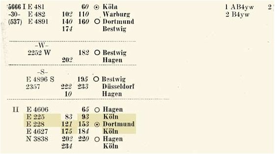

Op het gevaar af dat ik hier helemaal verkeerd zit, stel ik toch maar mijn (beginners)vraag:
Op de personenwagons die ik nu in bezit heb, staan achter de wagonnummers ook afkortingen van plaatsnamen. Voorbeeld: 31 318 Nür (Nürnberg?), dit is een silberling. Van hetzelfde type heb ik ook 41 026 Ffm (Frankfurt am Main?). Is het een realistische weergave als ik sets samenstel met verschillende plaatsnaamafkortingen? Als ik namelijk een set af fabriek koop, zijn de afkortingen altijd hetzelfde.
Alvast bedankt voor jullie input.
Berichten: 3220
Duitsland TP III/IV
Re: plaatsaanduiding op DB wagons Epoche III
04 March 2021, 16:35:14 »
Voorbeeld van een Eilzug: E 225/E 775 Köln(9
)–Düsseldorf-Oberhausen-Essen=Altenessen–Dortmund(12
Links staan de rijtuigen. Rechts de omloopplannen van het desbetreffende Heimatbahnhof.
Treinsamenstelling:
Vaak zijn rijtuigen ondergebracht bij 1 plaats., in vaste stammen. Deze zijn vast gelegd in omloopplannen(umlaufplan)
Die Reisezugwagen der Stammgarnitur vom Hagener Hauptbahnhof gestellt.
Die Wagen für den E 775 kamen vom Kölner Betriebsbahnhof:

Deze uitleg heeft betrekking op onderstaande (blauw) rijtuig in genoemde trein:
