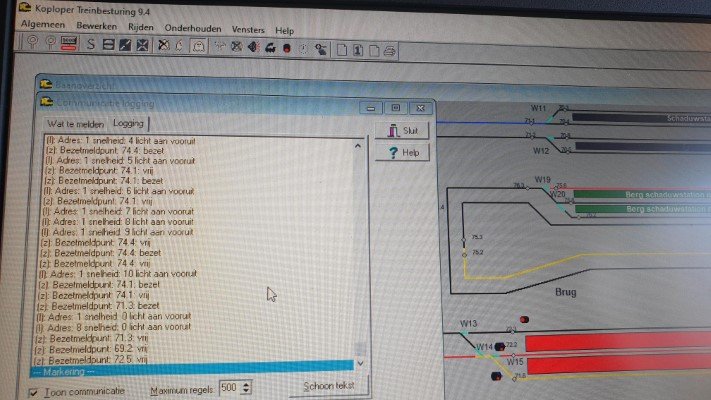

Net weer stond alles in 1x stil
Je ziet in koploper dat alles grijs wordt in 1 keer. Behalve de noodstop
Hier de log die mee liep.
Als test de usb eruit getrokken tijdens rijden. Dan blijft balk boven in wel gewoon in de juiste kleuren. Alleen krijg je nu de melding dat de verbinding weg is
Kwam dit tegen op het koploper forum:
https://www.koploperforum.nl/topic.asp?TOPIC_ID=5898&SearchTerms=s88XPressNetLI
Lijkt een beetje op mij probleem.
Zou mij 88XPressNetLI ook niet 100% werken?
mvg Ronald
« Laatst bewerkt op: 28 February 2021, 13:04:18 door Ronaldp »
