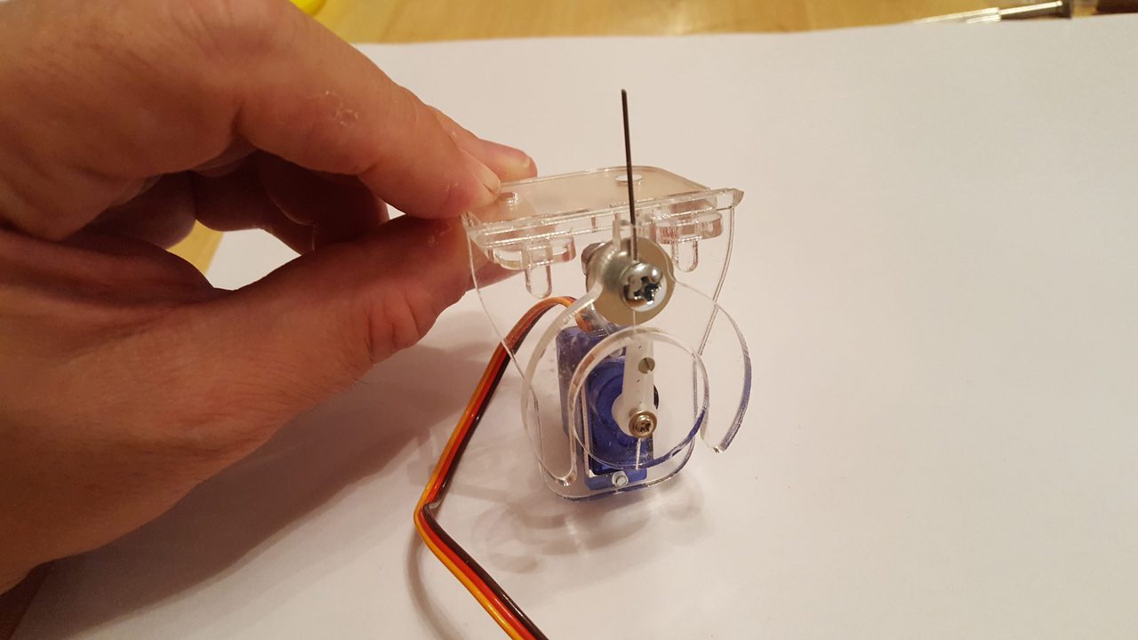

Hier gebruiken we Servo beugels met excenter.We zijn erg tevreden over servo's. De beugels zijn bouwpakketten van Stichting makers Eindhoven. De servo's worden bij ons aangestuurd door DCC-next / Arcomora.
Groeten Eegtrain
