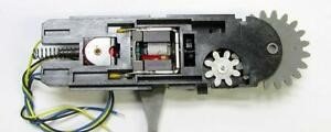

Hallo Antoine,
heeft de 6154 dezelfde motor/aandrijving als de 6152 ?
Dit is de aandrijving uit de 6152:
Groet, Rob
