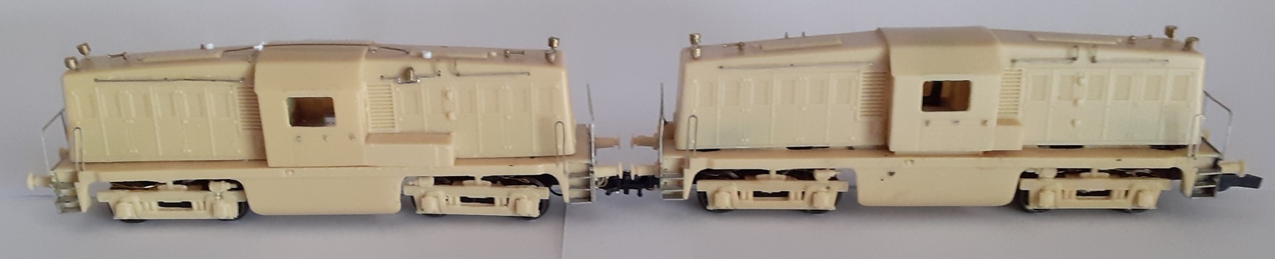

Hangrepen versterken door ze te vertinnen. En nee, daar worden ze niet zichtbaar dikker van.
En onderdelen die met secondenlijm aan of in resin gelijmd zijn zijn niet goed gelijmd. Ik heb al menig resinkitje gebouwd en neem van mij aan: dat zit muurvast.  Ontvetten is het devies! Zowel de resin als de onderdelen. Maar als het goed is heb je dat vóór de bouw al gedaan.

Dave, sorry, maar ik ben met de tweede nieuwe tube secondelijm aan het plakken voor deze bouwpakketten.

Met soldeer verstevigen zie ik niet zitten. Soldeertin is zo'n beetje het zachtste spul waar we mee werken in het zelf bouwen. Verstevigen vanwege buigsterkte? Dan moet je juist aan de buitenzijde het sterkste materiaal hebben.
Ik gebruik bovendien zelf nooit de mee geëtste handgrepen en rails. In het beste geval zijn ze vierkant en meestal zitten voor en achterkant een fractie ten opzichte van elkaar verschoven (vooral de wat oudere kits) en ze zijn altijd te fragiel. Gewoon buigen uit gestrekt messing draad en het etsdeel als als voorbeeld gebruiken.
Ik denk dat, of het model niet helemaal schoon is, of dat er wat met de secondelijm is. Resin en secondelijm werkt als een tierelier. Metaal op metaal vraagt geduld en wil wel een mislukken maar resin  (y).

Je geeft zelf al aan dat je al eerder modellen hebt gebouwd waarbij je resin en metaal aan elkaar hebt gelijmd. Als datzelfde nu niet lukt, ligt dat dus niet aan de kit maar aan de lijmverbinding. Zoals Gerke al aangaf: misschien niet goed genoeg ontvet.
Houd er ook rekening mee dat secondelijm niet hecht aan secondelijm. Dus als een lijmverbinding loslaat en je smeert er opnieuw secondelijm op, dan laat  het zeker weer los. Dus eerst alle lijm verwijderen van beide onderdelen, goed schoonmaken en dan pas opnieuw lijmen.
Voor wat betreft het verbuigen: dat gebeurt nu eenmaal als je tegen zo'n dun onderdeel aanstoot of -duwt. Nieuwzilver is steviger dan messing, maar het heeft zijn grenzen. Als je de handgrepen zelf buigt van nieuwzilver draad is het wel iets steviger dan die geetste dingen. Maar voor iedere kit geldt dat meer en fijnere details het tot een mooier model maken, maar ook meer kwetsbaar.
Ik begrijp dat het frustrerend is als er steeds weer iets misgaat met de bouw. Daar heb ik zelf ook wel eens last van  ;) Ik vind het jammer dat je deze kit nu neerzet als een slecht product en de maker de schuld geeft. In mijn ogen onterecht, want er zijn per slot van rekening al genoeg anderen die de kit wel met succes hebben gebouwd.
Beschouw het als een leermoment: stoppen, laten bezinken, nadenken over hoe je het anders kan doen (inclusief alle tips die je hier krijgt) en na een tijdje weer oppakken.
Grtz, Ton

Misschien is het een idee om de meest kwetsbare delen pas op het allerlaatste moment te plaatsen. Dus indien mogelijk pas na het spuiten/schilderen. Als je de bufferplaten met railings en de handgrepen al verft als ze nog in de etsplaat zitten kan je ze daarna versieren met de buffers en het trekwerk en dan pas monteren.
Op mijn NS2801 heb ik de trappetjes op de hoeken pas als laatste geplaatst, na het vernissen.
Ook omdat ze zo kwetsbaar zijn.
Groeten, Martien

Sorry. De twee modellen zijn klaar om geverfd te worden.
Vandaag heb ik de luiken van de voorkanten van de huiven verwijdert bij de NS 602, want die zijn pas aangebracht in 1953/54 toen de locomotieven andere Nederlandse diesel motoren kreeg van Thomassen.
De Viesmann koppelingen werken goed.
Tip: om eenvoudig een neutrale onder- en achter-grond te krijgen gebruik ik vellen A4 papier.
