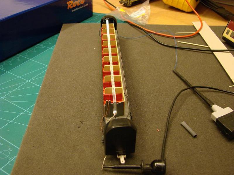

Hallo allemaal, bedankt voor jullie felicitaties.
Hierbij enkele foto's hoe e.a. er uitziet zoals ik dat eerder heb beschreven.

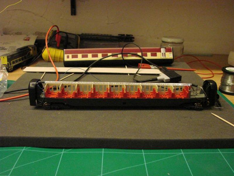

In dit geval heb ik sunnywhite Leds gebruikt omdat het origineel TL-verlichting heeft (gebaseerd op Gerrit z'n reactie). Dit zijn 3mm LEDS met krimpkous aan de licht geleider geklemd.
Hier zijn de groefjes mooi te zien zoals ik die er in gemaakt heb. Gewoon met je hobbymesje er een spiraal in draaien. Wil je op bepaalde plekken meer licht? Gewoon wat extra groefjes draaien en klaar is Jantrein.

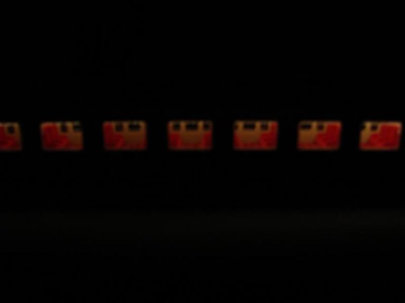

Dit is het resultaat. Het is verbazingwekkend hoe egaal het licht wordt verdeeld en dat met slechts 2 Leds en een totale stroom van amper 5 milliampère.
Ik vind dit mooier dan de verlichting met LED strips die teveel punt belichting geven naar mijn zin. Deze zijn overigens wel zeer geschikt om lampverlichting te imiteren zoals dat in heel oude wagons voorkwam, maar vaak zitten de Leds dan net op de verkeerde plek.
Helaas is de foto niet helemaal scherp, zal kijken of ik een betere kan maken. Valt niet echt mee om in het donker een foto te maken die de werkelijkheid goed weergeeft. Tips zijn welkom.
De lichtgeleider is in dit geval van het 3mm type. Ik heb aan de binnenkant van de kap niets gedaan, deze heeft de wijnrode keur, zou je die licht maken of reflecterend dan is de licht opbrengst nog iets hoger. Ik vind dat niet nodig, wel is het zo, dat bij daglicht, de binnenverlichting nauwlijks op valt. Ook dit komt volgens mij wel aardig overeen met schaal 1:1 van een afstand bekeken natuurlijk.

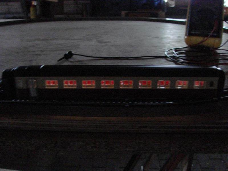

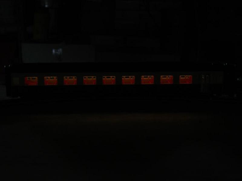

Hierbij nog een afbeelding. Ik heb inmiddels de coridor zijde ook voorzien van een lichtgeleider en de hele zaak via een gelijkricht met elco aangesloten op de twee bruine draden. Ik vond de coridor zijde onderbelicht vandaar. Na het omzetten van de juiste jumper in het motorrijtuig is de verlichting schakelbaar met F4. Perfect gewoon, krek wak wou, zeggen ze bij ons op de Veluwe.
Deze afbeelding geeft goed weer hoe e.a. er uit ziet. Heb, na veel proberen, de juiste stand gevonden op het fotoapparaat

Is dit gedaan met perspex plaat en 2 ledjes?
Want het ziet er namelijk erg goed uit, en zoals je al zei, ook mooi egaal.
Misschien zou ik dat ook eens kunnen inbouwen in mijn TEE... Waar heb je dat perspex van? Bouwmarkt ofzo?

Op pagina 1 staat dan Jan 3of 4 mm perspex staf gebruikt en later
Citaat van: jantrein op 06 March 2008, 08:01:44
Of perspex staf bij de bouwmarkt verkrijgbaar is weet ik niet maar een beetje modelbouw zaak zal zoiets wel hebben.

Hallo allemaal,
Als er genoeg interesse voor is kan ik dit eventueel wel leveren, ik koop het via mijn bedrijfje direct bij de groothandel.
Ik ben eigenlijk wel buitengewoon in mijn nopjes met deze oplossing, temeer omdat het heel flexibel is, qua licht verdeling en lengte. En het is redelijk eenvoudig te maken zonder dat je hogeschool modelbouw moet hebben.
