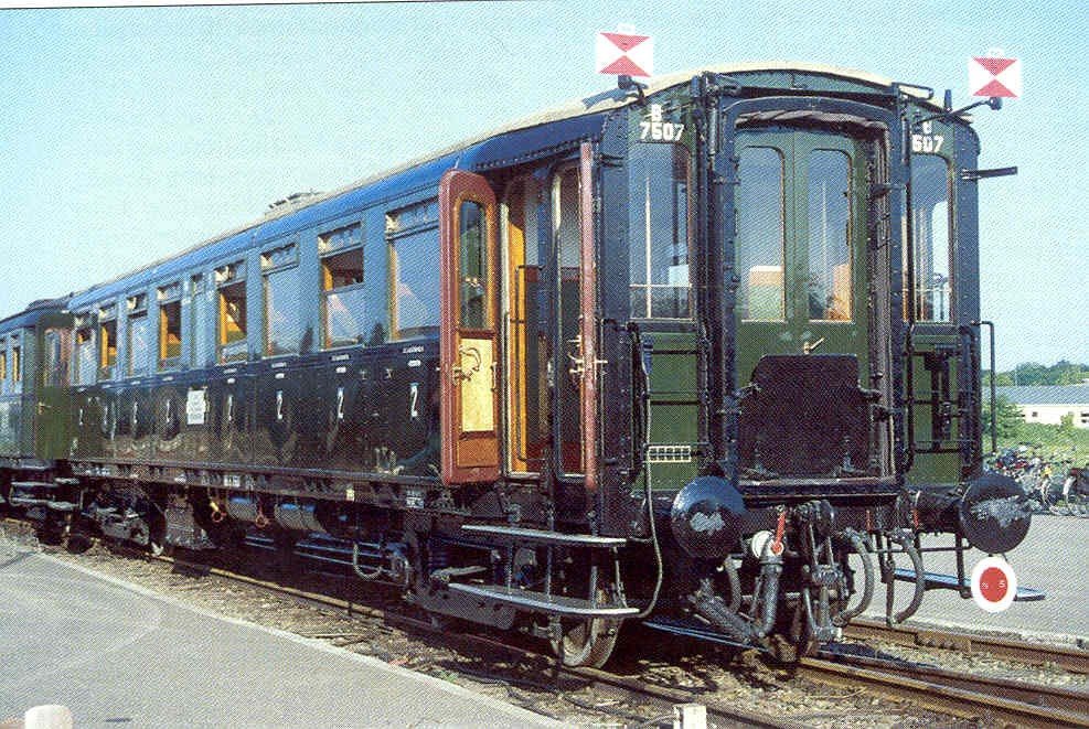

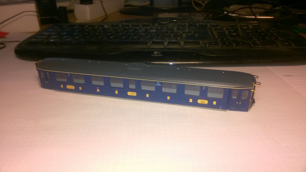

Ik zoek informatie over de internationale trein D7 uit 1923/1924.
Dit is de trein van Amesterdam naar Parijs, over den Haag, Antwerpen en Brussel.
In deze trein reden namelijk de eerste stalen rijtuigen van de NS, de Bd 7501-7510.
Dit waren eigenlijk blokkendoos tussenrijtuigen, maar om ervaring op te doen reden deze rijtuigen in de treinen Amsterdam - Maastricht en Amsterdam - Parijs.
In 1925 werden deze rijtuigen omgebouwd tot echte blokkendoos tussenrijtuigen, en kregen de nummers Bec 8503-8512.
Een der rijtuigen uit deze serie bestaat nog, en is bij de SGB te Goes weer gerestaureerd in de aflevertoestand als Bd 7507.
Terug naar de D7 uit 1923.

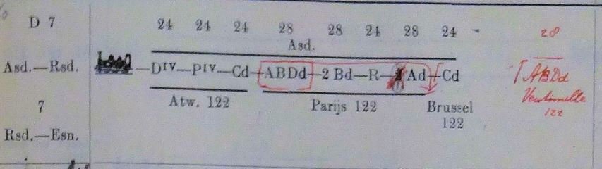

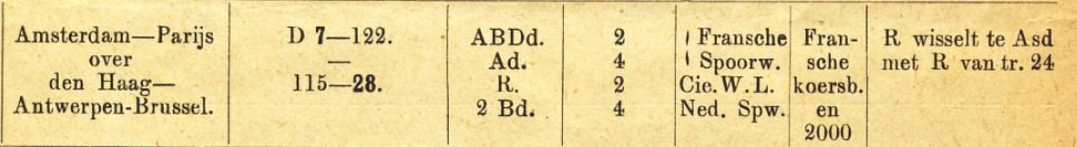

In deze trein reden een ABDb en een Ad van de franse Nord, en nog een restauratie rijtuig van de Waggons Lits.
Nu heb ik geen informatie over deze rijtuigen, en ben op zoek naar rijtuigen die eventueel ook in H0 zijn uitgebracht. Dit geld voor de beide rijtuigen van de Nord, maar ook de Restauratie.
volgens dit schema, reed de D7 gecombineerd met rijtuigen van de D122. i
Hierin zaten de volgende rijtuigen, D4 - P4 - Cd voor Antwerpen, dan de ABDb - Bd - Bd - R - Ad voor Parijs, en nog een Cd voor Brussel.  De ABDb ging na Parijs door naar Ventimille
Nu de tweede vraag; waren de rijtuigen voor Antwerpen en Brussel van Nederlandse afkomst, of waren deze Belgische rijtuigen?
De reden voor deze vraag is, dat ik een roco 44978 aan het ombouwen ben tot Bd 7507.
Dit model is de enigste versie die is uitgebracht als C8c met 4 compartimenten, alle andere versies hebben 2 compartimenten en 4 coupes met zijgang.
Het zou mooi zijn, als ik de rest van deze trein ook in model kan uitbeelden, en dan achter een 2100 kan laten rijden.
De kap van deze wagen is niet de genoemde roco 44978, maar deze had ik nog liggen in de la.
Ik hoop dat iemand mij kan helpen met de gevraagde informatie.
Groeten Arjen

Is overigens wel een leuk ombouwsetje Arjen, wat daar op die bak zit. Wie levert dat of heeft dat geleverd?
Rob
Tbinnebarretije…
AB 7216
  • Berichten: 1642
    • Dwangrail.nl
Re: Samenstelling D7 Amsterdam - Parijs 1923/1924
« Reactie #2 Gepost op: 03 January 2021, 12:29:01 »
Dit is het prototype voor het ombouwsetje van MK.
De set wordt nog uitgebreid met onderdelen voor de stelbalk en opschriften.  Als alles gereed is, komt ie in de verkoop.
Groeten Arjen

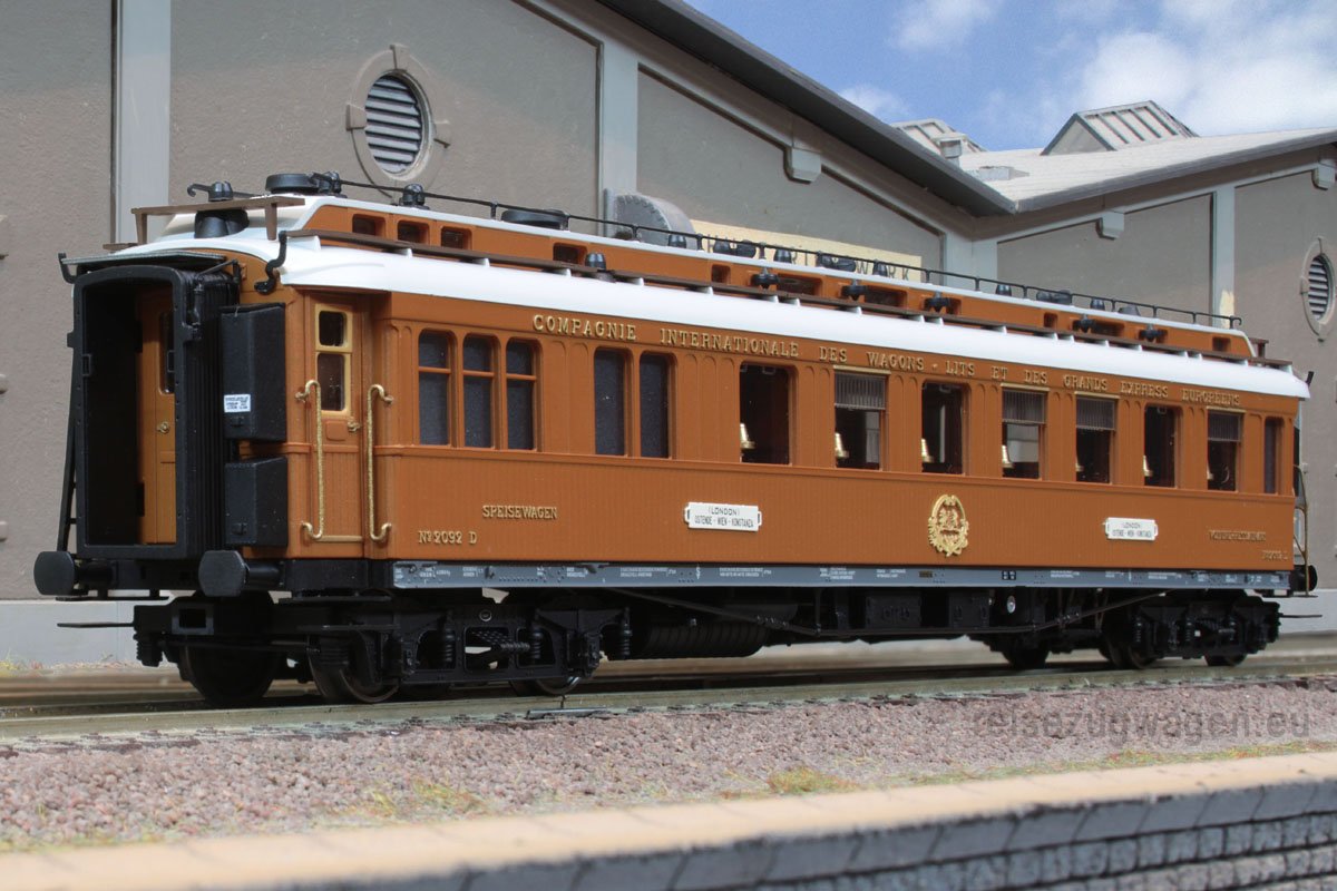

Het restauratie rijtuig was een houten (teak) rijtuig; metalen CIWL restauratie rijtuigen kwamen pas in 1925.
Zoiets:
Ook de Nord rijtuigen waren toen nog hout of houten frame met metaal beplating. Geheel metalen rijtuigen kwamen ook bij de Nord pas een paar jaar later. Hoe de Nord rijtuigen eruit zagen weet ik niet.
Zoiets:
Ik weet niet of het klopt maar wellicht is dit een optie:
( https://www.modeltreinexpress.nl/webshop/article.xhtml?articleid=115578 )
( bron foto: http://www.reisezugwagen.eu/?p=25366 )

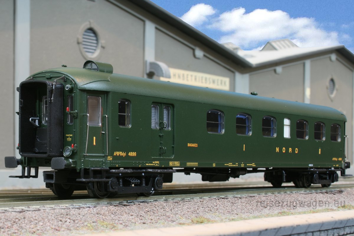

En die Nord rijtuigen, kunnen dat dit soort rijtuigen zijn geweest?
( bron foto: http://www.reisezugwagen.eu/?p=15805 )

De onvolprezen Encyclopédie des voitures SNCF biedt wel wat info. De vierassige sneltreinrijtuigen van de Nord uit de bouwjaren 1896-1914 (type Nord-trains rapides, niet te verwarren met de stalen Rapides Nord uit de jaren 30) waren tamelijk eenvormig. Er bestonden A’s en AB’s met 7 coupés, B’s met 8 coupés en ABD’s met 2x3 coupés en een bagageruimte.
De A en de ABD hebben in de D7 gereden, maar zoals gebruikelijk bij de Nord waren de frames deels van hout en daardoor kwamen ze na 1945 niet meer in aanmerking voor modernisering; de laatsten verdwenen begin jaren 50. Op de uitgebreide erfstukkenlijst http://www.tvnp.fr/ kan ik er niet één vinden, dus vermoedelijk is het type uitgestorven. In model zijn deze rijtuigen ook niet te vinden.
De modellen die Martijn en Rob voorstellen, zijn allen van de jaren 30.

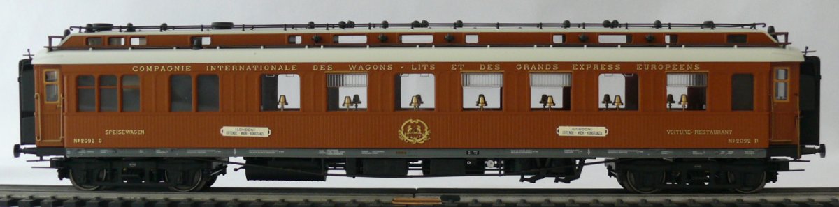

De Waggons lits restauratie die voorgesteld wordt, is er eentje uit 1910 volgens het grote boek van de Waggons lits rijtuigen. Het is best een grote serie geweest. Alleen is dit model niet los te krijgen, en de bagagewagen is niet te gebruiken.
In de jaren 30 waren er in Nederland diverse 6 assigge restauratierijtuigen vanwege de lage asdruk, alleen is mij nog niet duidelijk of dit ook al in de jaren 20 was. Dan zou een Trix 6 asser ook nog een optie zijn.

Martijn,
Mijn post heb je niet gezien?
Je laat een foto zien van hetzelfde teak rijtuig dat ik laat zien. En vervolgens laat je een metalen Nord rijtuig zien?
Groet

« Reactie #11 Gepost op: 04 January 2021, 18:14:00 »
Ja hoor, had ik gezien :) Hoewel ik niet gezien had dat je echt exact hetzelfde rijtuig had gepost, dacht ik, ik zet er ook even een fabrikant/artikelnummer bij  :angel:
En dat Nord rijtuig is geheel metaal? Ook geen idee van, ik dacht misschien hout met metalen beplating of zo? Of zijn dat meer die Franse rijtuigen met die ronde onderzijden? Of ook niet ???
Zoals te concluderen valt, ik heb er geen verstand van dus mijn bijdrage is maar het beste te negeren  ;D
Maar dan wel in de goede richting, het gaat hier dan om echt hele ouderwetse rijtuigen, zeg maar net na periode I ?
Edit: meer zoiets?  https://www.wikiwand.com/fr/Voiture_Nord_rame_1923
Dit zijn rijtuigen voor binnenlandse diensten, die kun je herkennen aan de vele deuren.
We zoeken rijtuigen met vouwbalgen en coupe's, daar dit standaard was voor de internationale treinen.
Anders kon je ook niet vanaf je coupe naar de restauratie komen.
Het rijtuig uit het spoorwegmuseum is ook een rijtuig wat in deze type treinen gelopen heeft.
