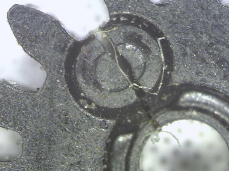

Het is mij nu een paar keer gebeurt dat  tandwielen gebroken zijn. Het gaat in alle gevallen om kunststof N-spoor tandwielen op de aandrijfassen.
Ik heb het gehad bij Roco, Minitrix (TEE Ram) en Arnold (Motorpost)
Ze vertonen allemaal een barst (zie foto).
De tandwielen zitten gewoon op de assen geklemd, meestal zonder kartels op de assen.
Soms onderkend de fabrikant het probleem (De Tee Ram wordt nu geleverd met messing tandwielen) maar vaak is er niets meer te krijgen. (Arnold)
Wie weet of er metalen vervangings tandwielen te koop zijn ? ( voor N-spoor dus)
Gebroken tandwiel

Neem eens contact op met dhr. Keuterman zou ik zeggen, in mijn Minitrix ICE-3 zijn deze kosteloos vervangen (binnen garantie) voor messing exemplaren. Hij kan i.i.g. Minitrix onderdelen bestellen en reparaties uitvoeren binnen garantie. Roco en Arnold weet ik niet of hij daar ook iets mee kan / wil doen...

Is inderdaad een bekend geval ook bij de minitrix ice. Kreeg toevallig vandaag een mail van totaltrain dat ik mijn ICE kon komen ophalen (heb hem afgelopen augustus binnen de garantie termijn ingeleverd met gebroken tandwielen).

Net mijn ice opgehaald en de tandwielen zijn netjes vervangen door messing exemplaren. Maar inderdaad je hoeft je ice voorlopig nog niet terug te verwachten dus sterkte.

Maar niemand weet dus alternatieven adressen voor de tandwieltjes.
De fabrikanten zullen ze toch niet zelf maken?
Is er geen instrumentenmaker in ons midden?
Piet van Godfather Models & Supply, heb ik ook al geraadpleegd.

Heb je al contact gehad met Keuterman? Deze kan o.a. ook onderdelen bestellen/leveren.
Overigens kunnen de meeste winkeliers ook onderdelen bestellen. Levertijd is vaak afhankelijk van de voorraden bij de fabrikant(en).
Dus alternatieven genoeg zou ik zeggen.

Ik weet dat je gewoon kan bestellen bij Keuterman en dat doe ik meestal ook maar voor andere merken is het soms wat moeilijker en duurt het langer. o.a Arnold.
Net zoals je vaak alternatieven motoren en sleper kan kopen hoopte ik ook dat iemand een adres wist waar je kleine tandwielen kan kopen.
Het is niet alleen voor mezelf maar ook voor anderen.

Ik weet dat b.v. Farnell en volgens mij ook RS-components b.v. dergelijke klein-mechanische onderdelen in het assortiment hebben. Of ze ook exact dezelfde maten in het assortiment hebben zou je 'even' kunnen bekijken.

Als je op zoek gaat naar vervangende tandwielen, dan is het wel handig om eerst vast te stellen wat de moduulmaat is. Daarvoor heb je 3 gegevens nodig: de diameter van het tandwiel over de tandtoppen, de diameter over de tanddalen, en het aantal tanden.

probeer het eens bij Lemo solar, hier heb ik goede ervaringen mee.
http://www.lemo-solar.de/
Bart

peter misschien een beetje off topic maar voor arnold onderdelen moet je hier eens kijken.
http://www.hweimodellbahn.de/
Hier heb ik een paar keer tandwielen en antislipbandjes van arnold besteld
