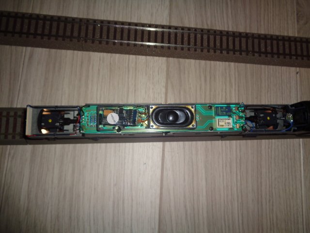

  Dit treinstel is 2de hands , digitaal met sound + interieurverlichting en in perfecte staat . Over zijn rijgedrag + sound en interieurverlichting 2 rijtuigen en dummy wagen ben ik super tevreden. Er is 1 probleem : de frontverlichting van de motorwagen functioneert niet in beide richtingen + binnenverlichting motorwagen idem ( als er al binnenverlichting geïnstalleerd is ) .  Als test heb ik de 2 rijtuigen  apart aan de motorwagen aangesloten maar geen verlichting . Heb een foto bijgesloten maar ik weet niet of dit een foto is die er toe doet
   iets voor verlichte geesten
   groeten  Willy

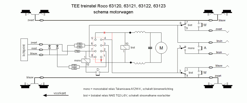

Schema van de motorwagen (is hier al eens eerder getoond) De rode aanpassingen negeren.
Origineel zit er geen verlichting in de motorwagen.

Ik heb bij mijn exemplaar even gemeten hoe het zit met de bedrading. Tussen de rijtuigen zitten steeds 4 contacten.
De bovenste twee brengen de stroomafname van het stuurstandrijtuig naar de motorwagen.
De onderste twee zijn de beide bruine draden waar de interieurverlichting aan zit.
Uit jouw analyse concludeer ik dat in wagen 2 een bruine draad is onderbroken. De verlichting in wagen 2 doet het, maar de stroom komt niet verder. Laat 2 er eens tussenuit, maak dus de combinatie 1+3+4. Doet de verlichting in 3 3n 4 het dan wel?
