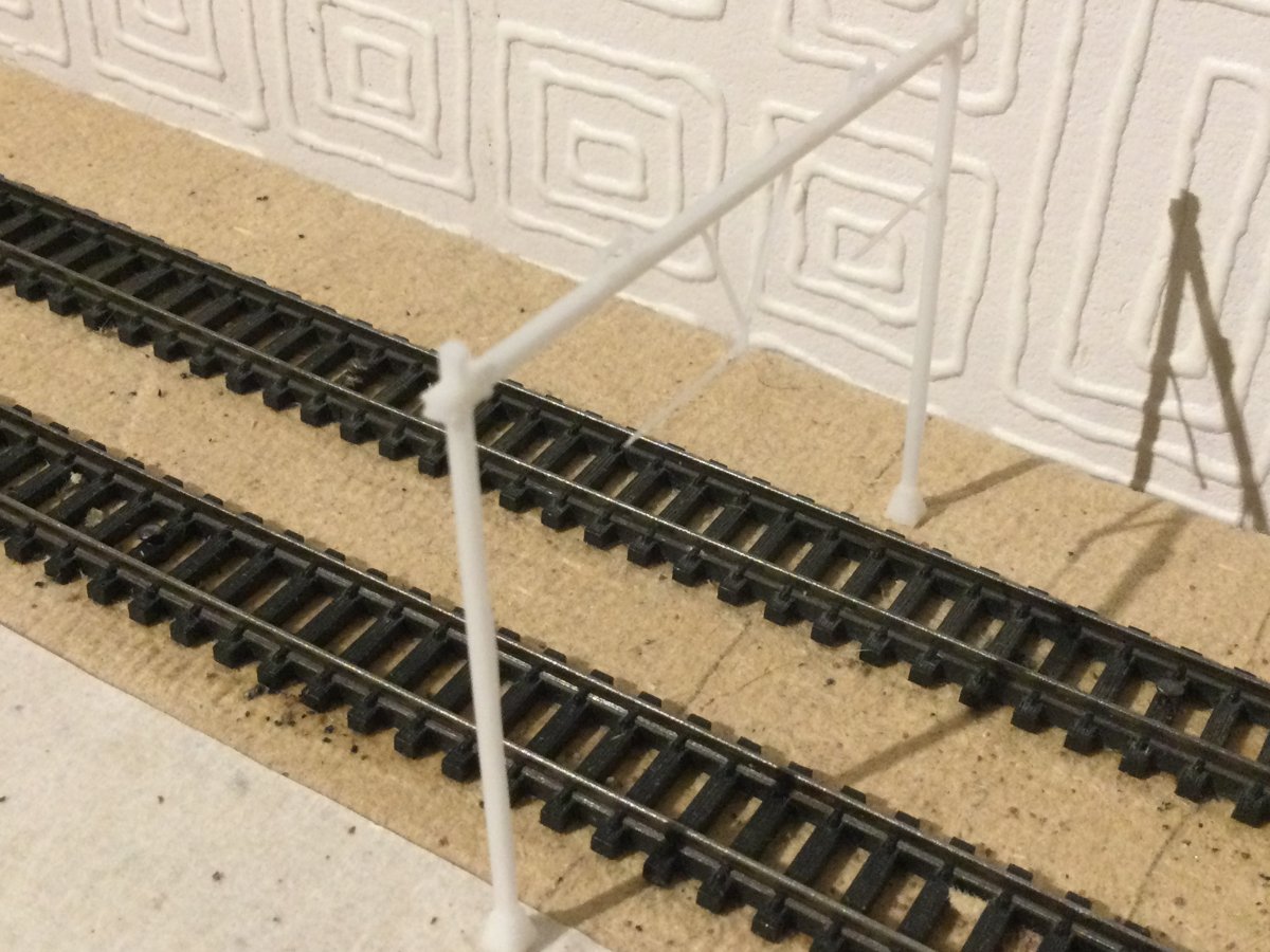

Vandaag ook wat geprint:
Nu is de vraag wat de afmetingen van de bovenleiding zijn bij ongeveer 20 cm (ik weet de precieze lengtes niet).

Voor de plaats bepaling van de bovenleiding portalen gaan we er altijd vanuit van de ligging van het spoor, in een boog, bij recht spoor of wissels. De portalen staan bijna altijd op een afstand van ±70 meter (oude situatie) en in nieuw te bouwen sporen staan ze op ± 60 meter.

De hierboven genoemde afstanden zijn correct. Bij hogesnelheidslijnen zijn de portaalafstanden nog iets korter, 50 meter.
Als je dat vertaalt naar H0 krijg je wel onwerkbaar grote lengtes. Zeker in bogen kun je de portalen niet op 80 cm van elkaar zetten.
Maar welke draadafmetingen wil je precies weten?

Op welke plekken de verticale draden zitten en hou lang die draden zijn.
Oja, dit was trouwens schaal n.

De hangdraden zitten op 7 meter van elkaar, op de vrije baan.
Langs perrons en boven overwegen op 2 meter.
De lengte van die draden varieert omdat de draagkabel doorhangt.
De hoogte van de draagkabel waar hij op de isolator bovenop het portaal zit moet ik even opzoeken.
Inmiddels gevonden: het hoogste punt van de draagkabel zit 8,50 meter boven de spoorstaaf.
