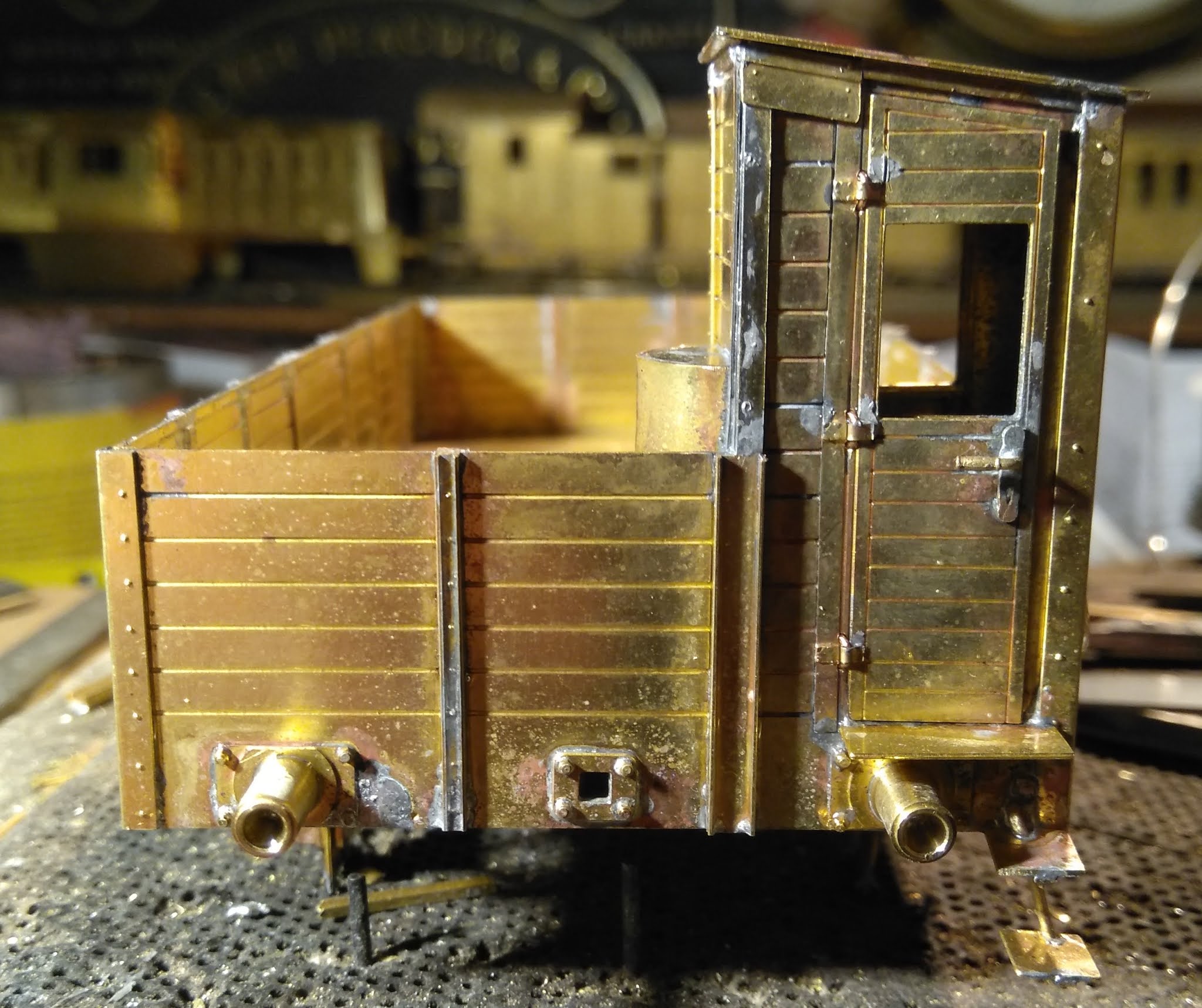

NCS zandwagen spoor 0 etsplaat

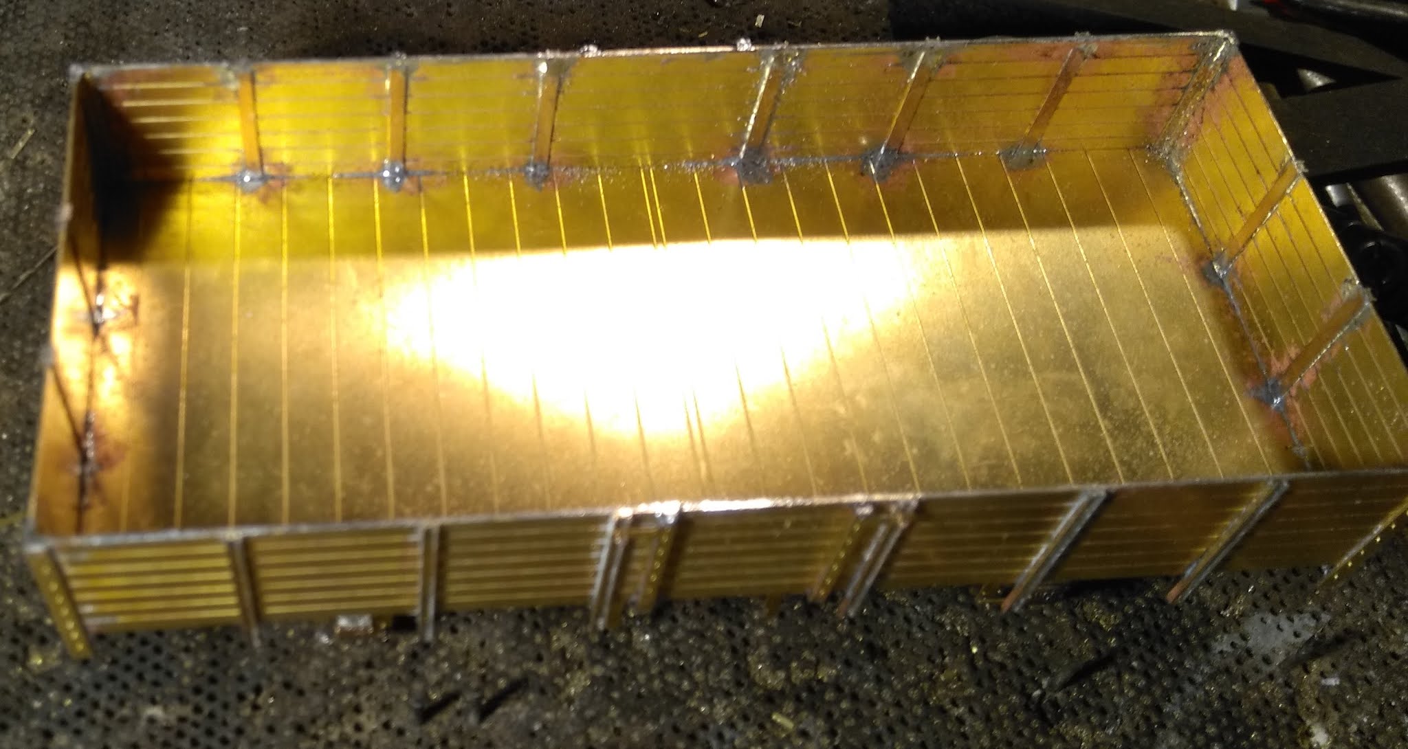

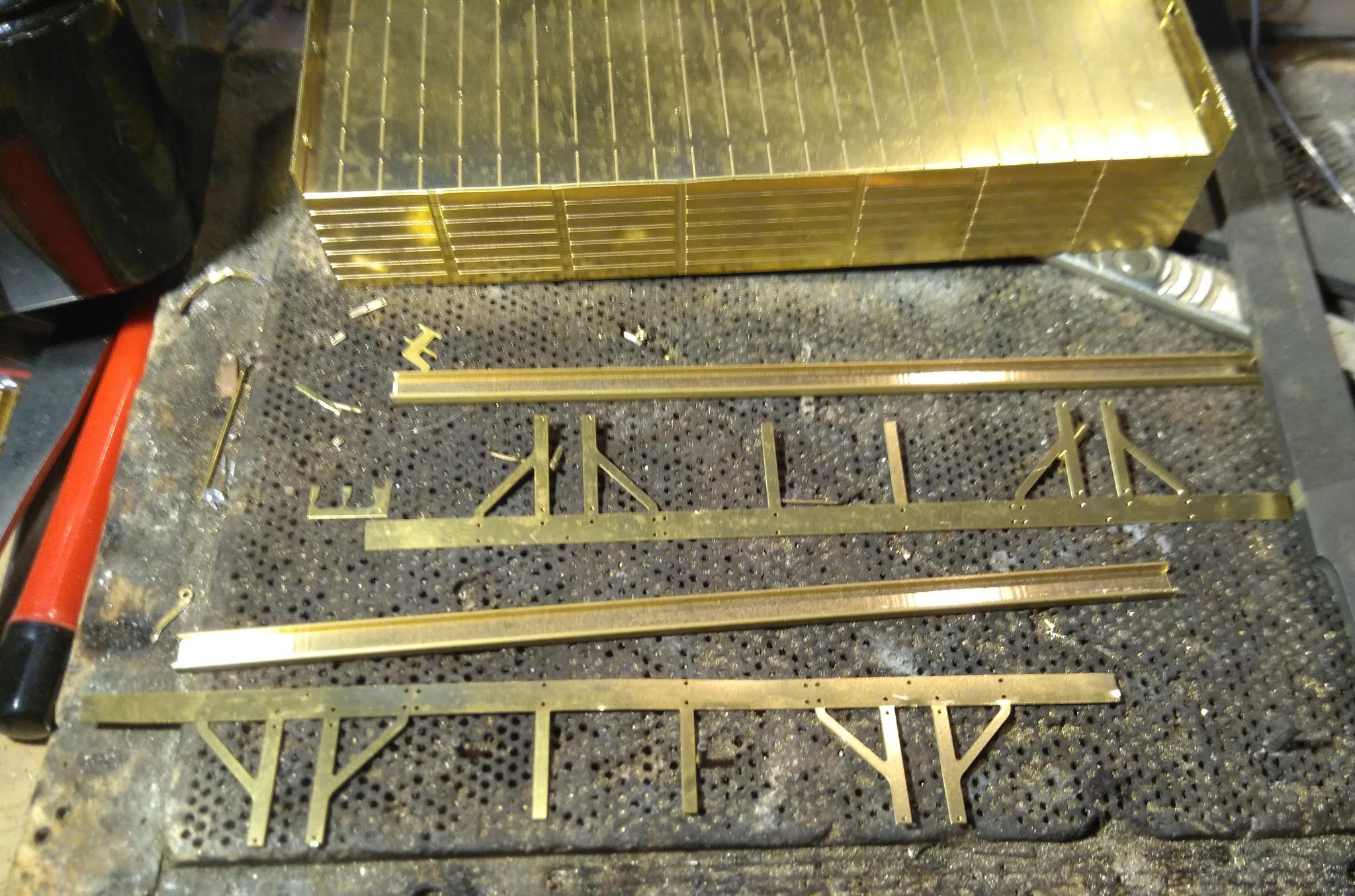

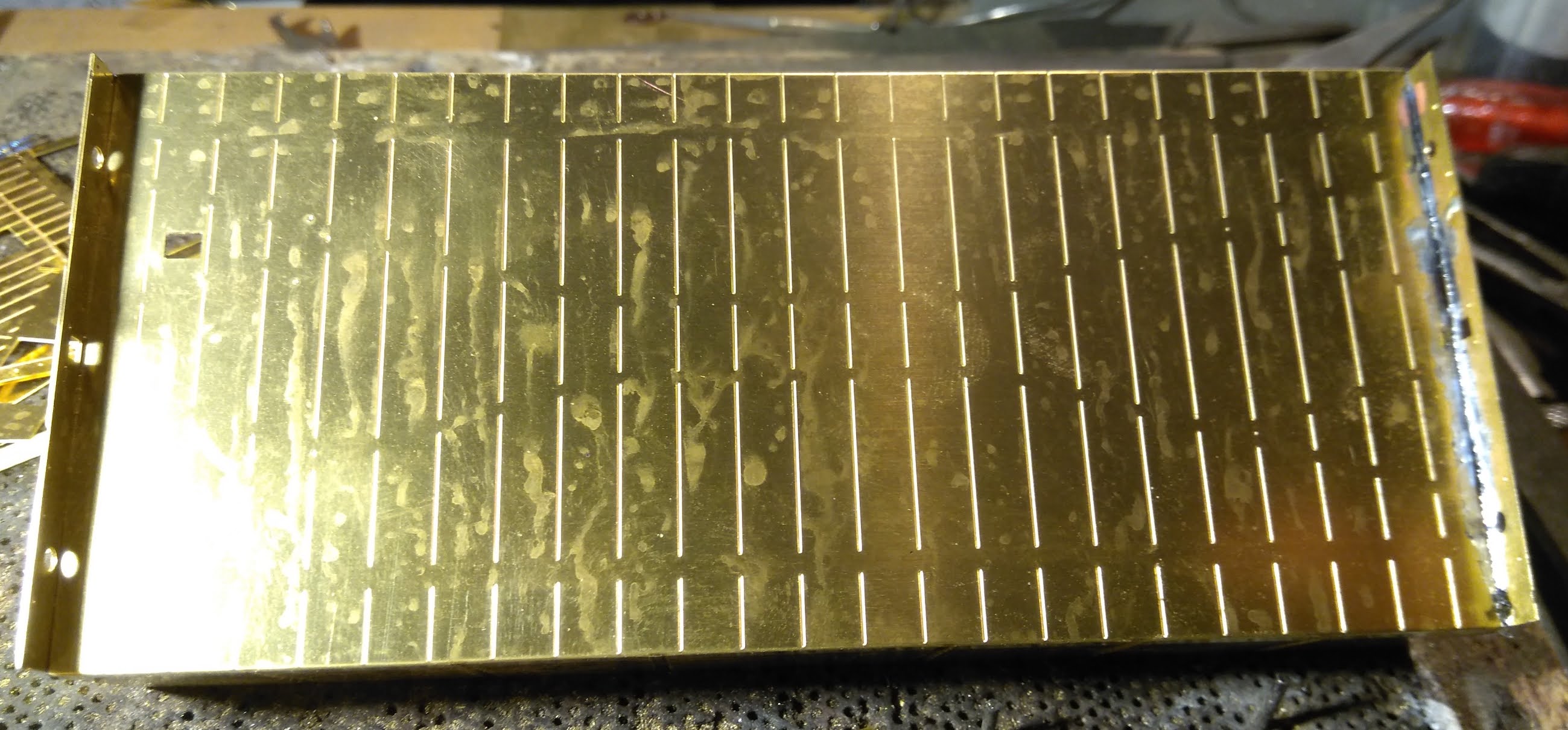

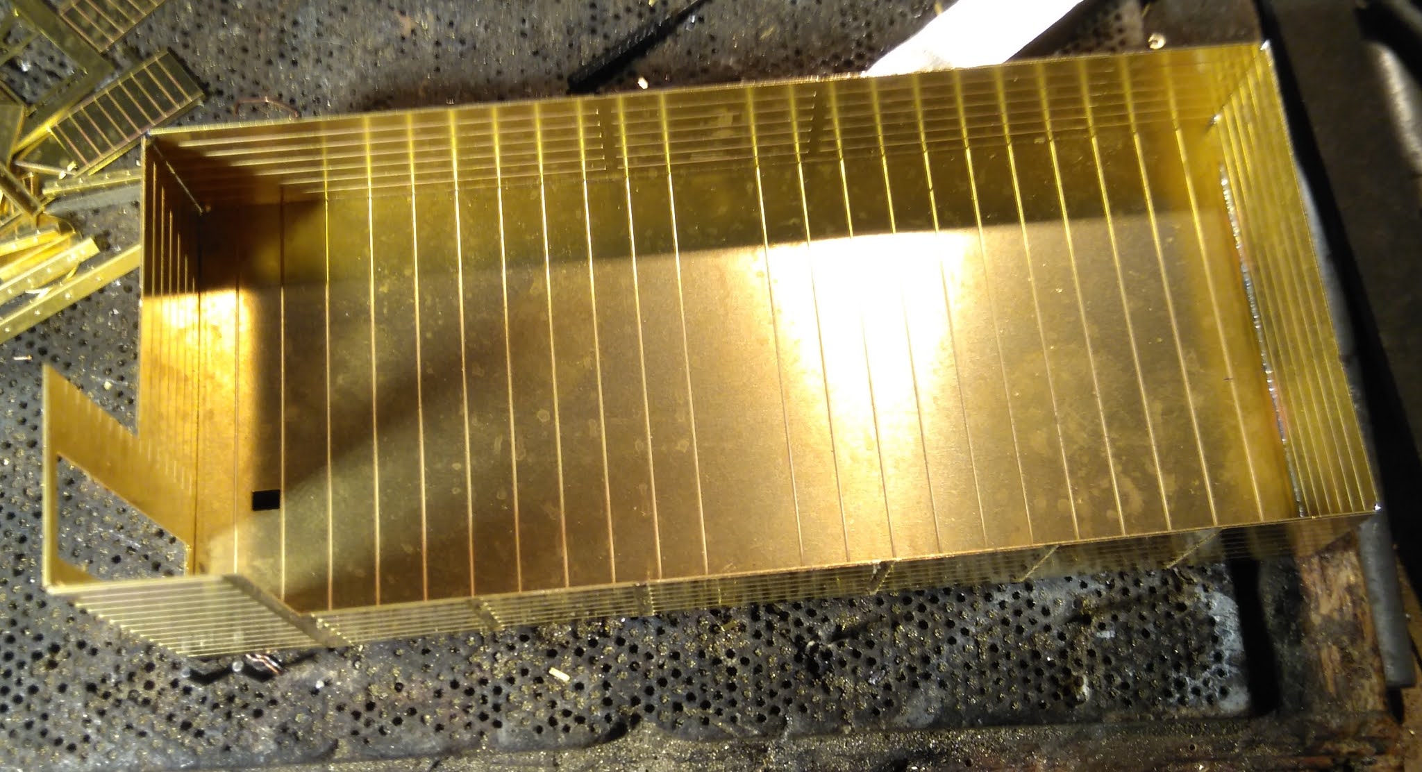

20 December 2020, 13:04:07 »

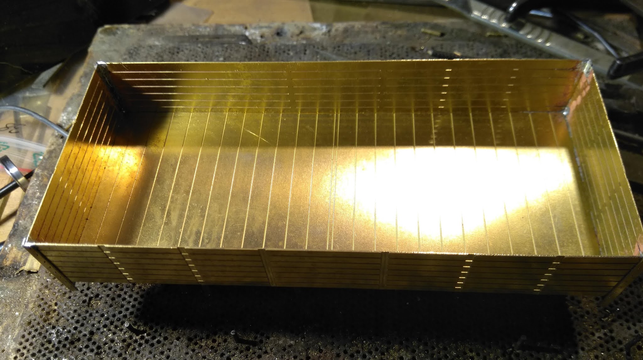

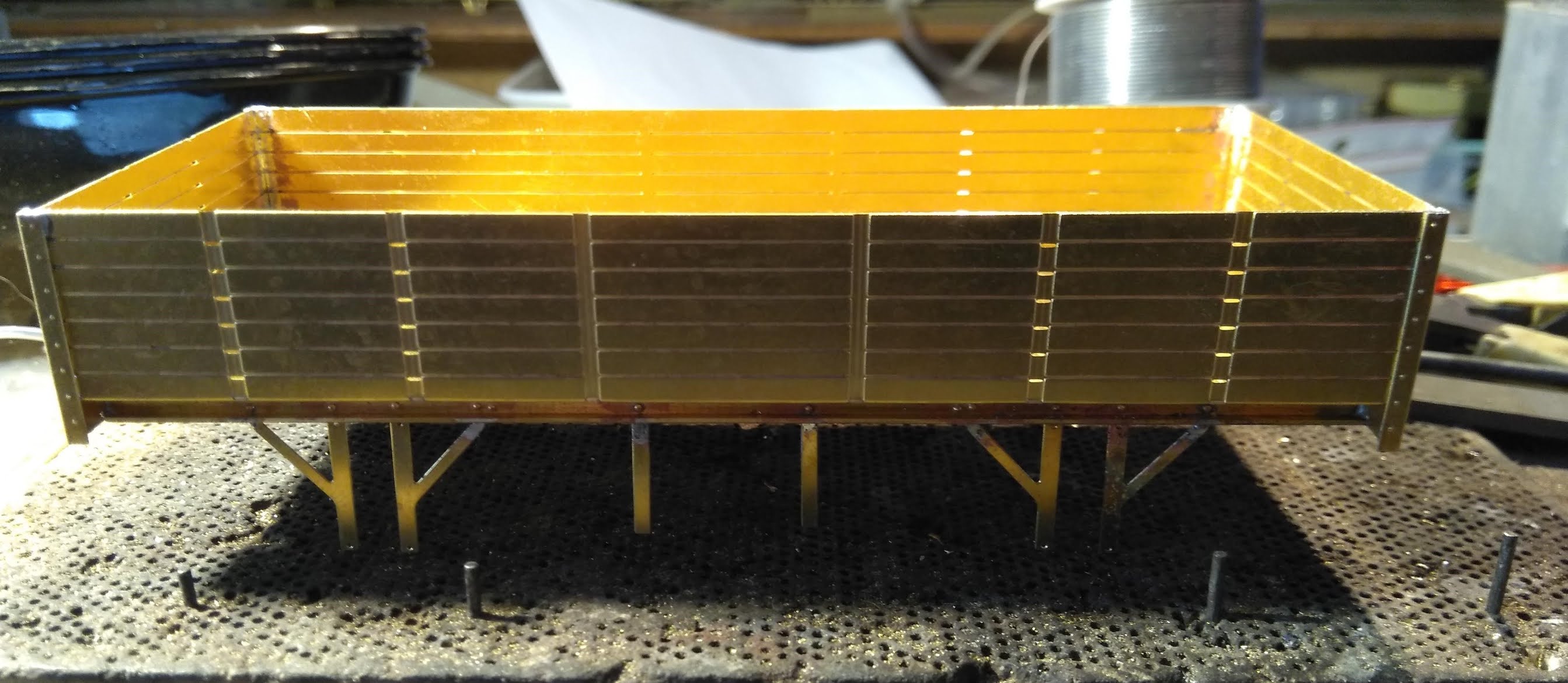

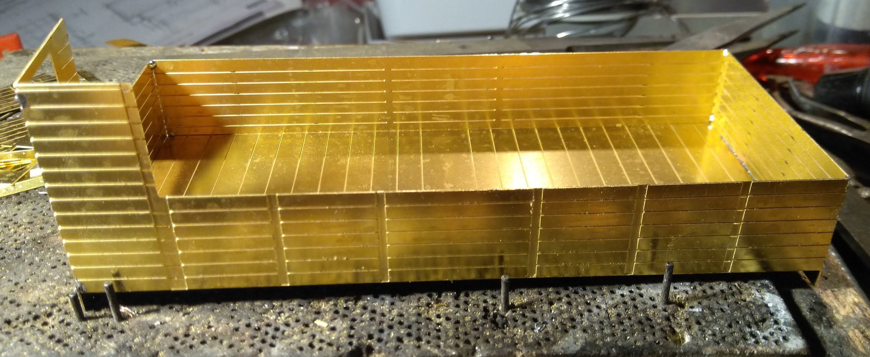

een snel tussendoortje...…spreekt denk ik voor zich.. bak vouwen, kopwanden eraan, stelbalken solderen, gaatjes boren voor klinknagels, hoekprofielen vouwen en klinknagels doordrukken, U profielen erop, klinknagelstrip erin..

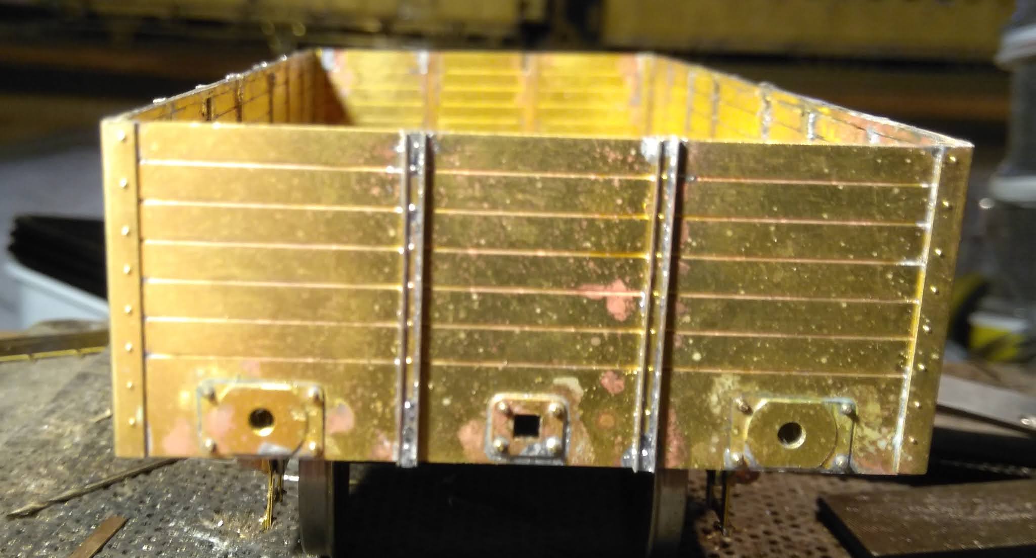

26 December 2020, 12:19:15 »

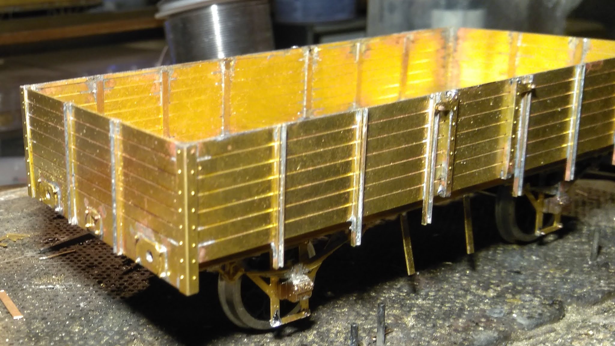

zonder remhuis is nu ver klaar. Enige dingetje, de veren in de etsplaat vind ik niet goed gelukt. Ze zitten eronder, maar volgende ga ik iets anders proberen.. Verder met versie met remhuis. Is eigenlijk hetzelfde. Beetje oppassen met hoe je de bak vouwt.
De MK buffers moeten er nog op.
Wat stripjes aan de binnenkant smoelt al snel beter.
Noud
Berichten: 314
Re: NCS zandwagen spoor 0 etsplaat
26 December 2020, 12:27:45 »
Is het ontwikkelen van 3d veren niet een oplossing? Evt met de bevestiging aan de stelbalk er al aan.
Grtjs, Arnoud
Berichten: 1555
26 December 2020, 12:39:40 »
dat zou kunnen ja, maar dan veert het niet met de bladveren....
Maar zo zijn er nog wel meer dingen die makkelijk zouden zijn....
Noud
Berichten: 314
26 December 2020, 13:18:15 »
Het is een korte tweeasser, dus als de aspotten enigszins vrijelijk in hoogte kunnen bewegen zou voldoende moeten zijn. Bovendien is de wagen vrij licht van gewicht, dus kunnen de veertjes dan voldoende inveren? Bij de open Oscalewagentjes zitten minder stugge spiraalveertjes dan bij de ketelagens. Ik heb het idee dat die wagens door de combinatie van stugge vering en laag gewicht, zelfs enigszins stuiterig overkomen bij een oneffenheid. Mijn frame van de 5500 met 1 drijfas vast en 1 drijfas los, zonder veertje gedraagt zich veel rustiger. De losse as “valt” gewoon en blijft zo in het spoor. Dit is mooi te zien bij een puntstuk van een wissel. Bij de MK rijtuigjes van de tweede generatie werkt dit ook prima. Grtjs, Arnoud
Laatst bewerkt op: 26 December 2020, 13:19:53 door Noud

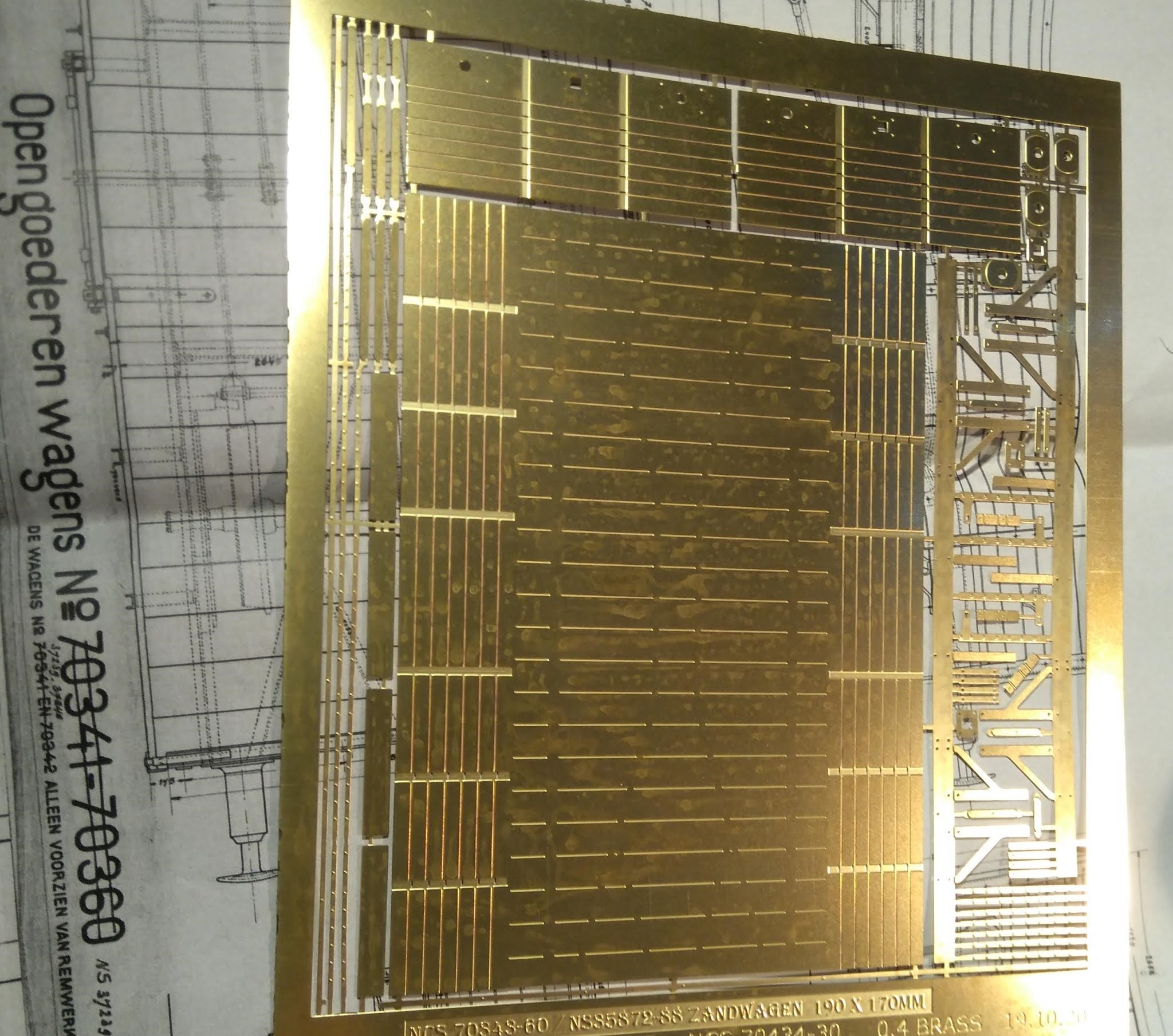

Wie brengt de etspaat uit...?
Berichten: 5598
Team Mitropa
26 December 2020, 15:41:49 »
De topic starter zelf

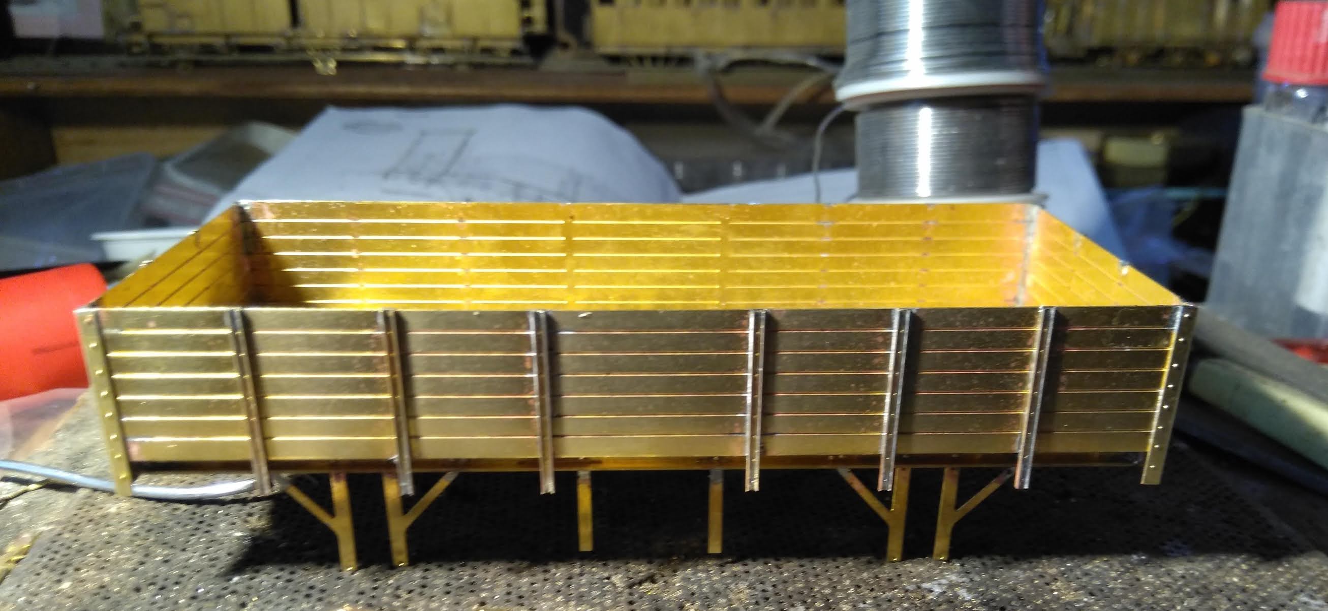

15 February 2021, 13:57:20 »

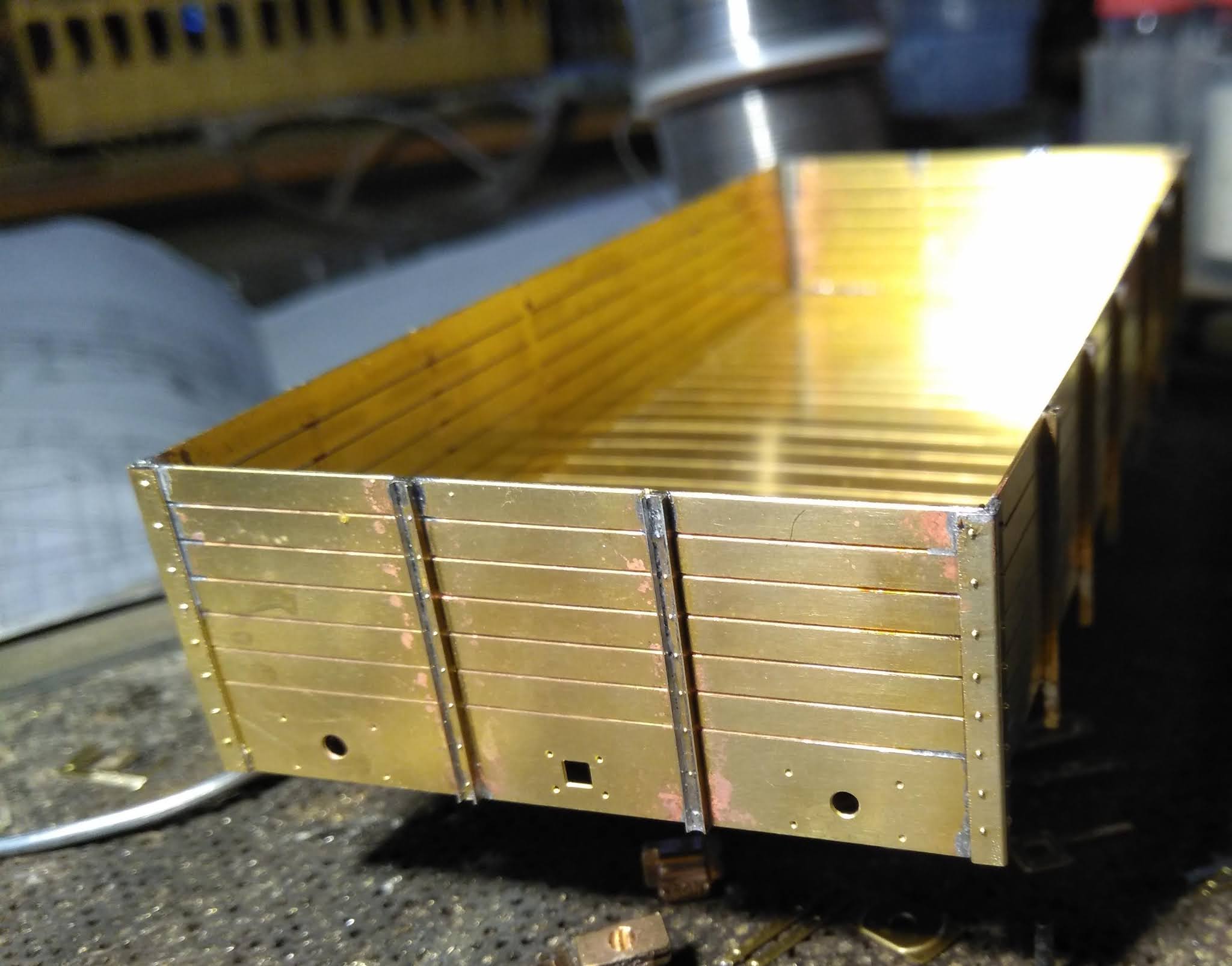

de zandwagen met remhuis:
Hier enkele foto's van de zandwagen met remhuis. Bij deze dus geen gebruik gemaakt van de geetste bladveren, die vind ik toch niet mooi, dus wat uit de eigen voorraad gebruikt. Aspotten van shapeways.
