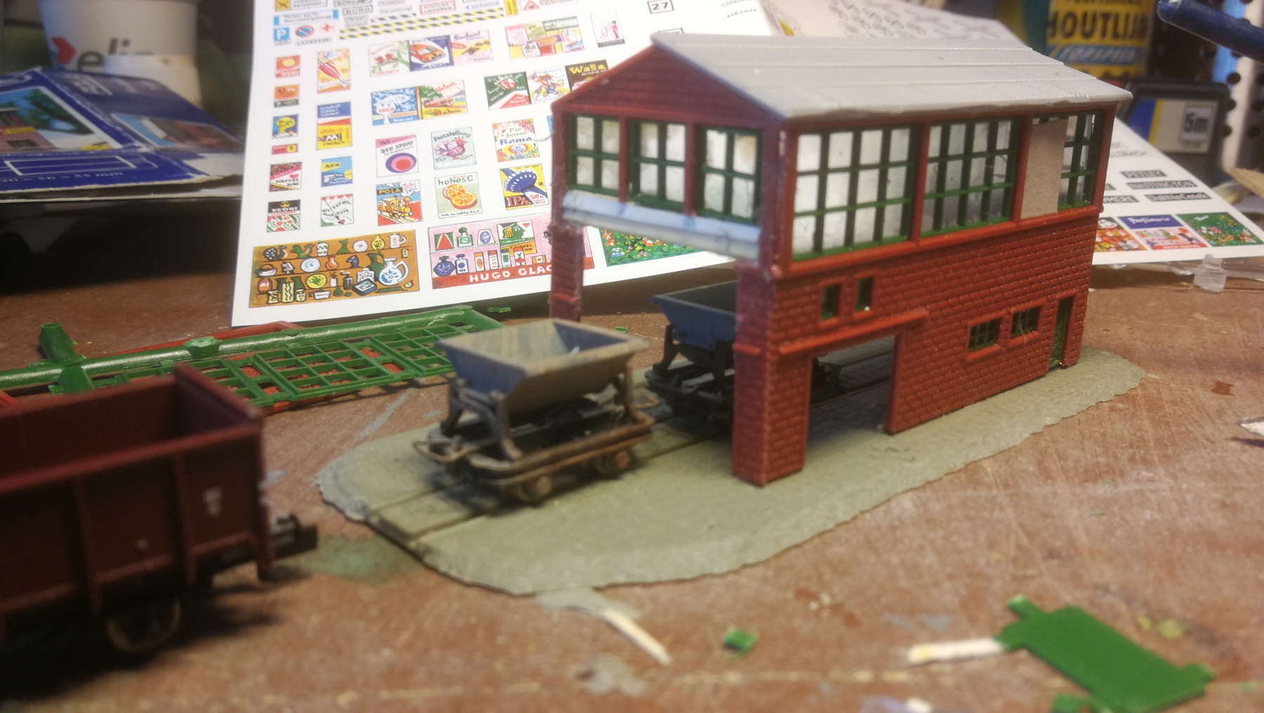

Nog wat kunnen plakken.
Met de zending van deze week kwam nog meer  Pola-antiek mee.
De Werkhalle nr240, altijd leuk als je iets vind voor de werkelijke waarde voordat het op de bekende veiling meedogenloos verdubbeld wordt.
Voor de fun:
Gelijk de doorgang verhoogd.
Dak nog 1 helft opengelaten, voor verlichting.
Heb even getest, hopelijk kan er ooit een V60 in of iets anders kleins.
Wie heeft deze hal niet op zijn jeugdbaan gehad?
Gr Koen.

Leuk ding Koen
Kan een mooi stukje van je baan worden !

En een eerste schilderbeurt gegeven:

Nog even het werkhalletje verder afgebouwd.
Drybrush en pigment poeders later:

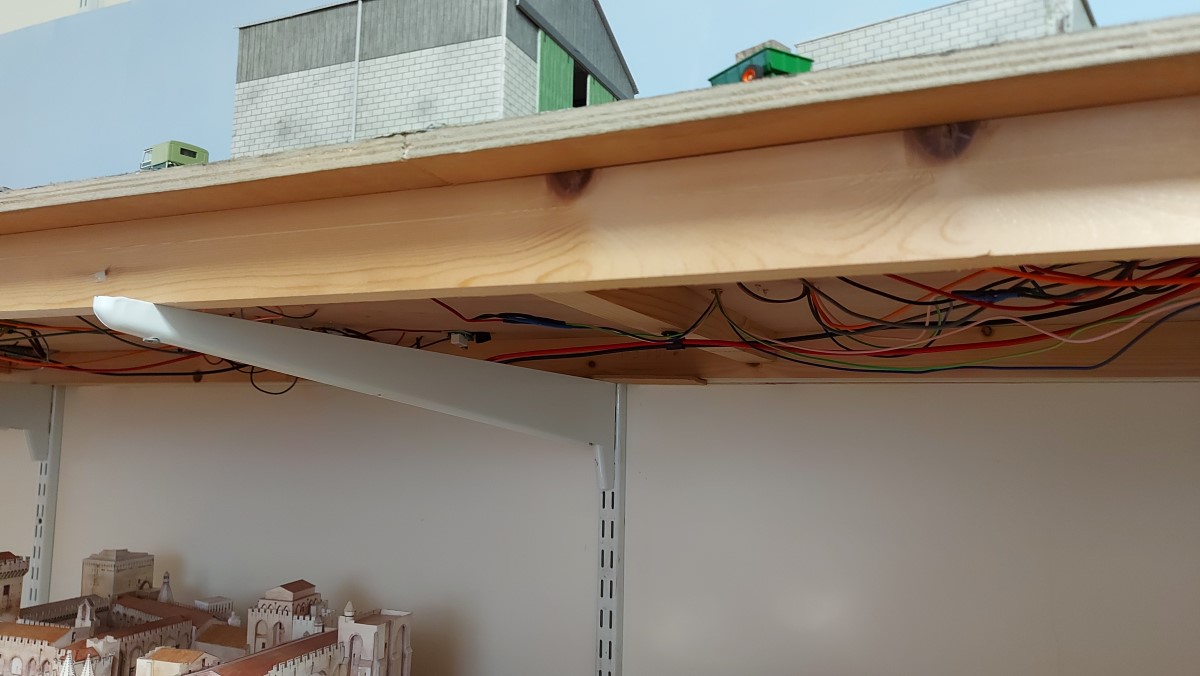

Hallo Koen,
Ik heb net je draadje doorgelezen, je bent lekker bezig! Ik vind je baanplan erg inspirerend en ben benieuwd hoe het er uiteindelijk uit zal zien. Wat kun je in spoor N toch veel kwijt op een betrekkelijk klein oppervlak!
Zelf rij ik in H0 en ik heb ook een baan langs de muur, met verticale dragers en van die steunen die je er dan inklikt. Mijn ondergrond is 9 mm triplex met daaronder twee langsdragers van balkjes. Die langsdragers heb ik vastgeschroefd door de al aanwezige gaten in de steunen. Mijn baan is 488 cm lang en 62 cm breed, dat zijn dus vier platen van 122 x 62 achter elkaar. Onder de dwarsnaden heb ik dan weer balkjes geschroefd om de zaak bij elkaar te houden. Het geheel is ongeveer 135 cm boven de vloer.
Hier een paar fototjes:
Het is allemaal erg stevig en vlak, en ik kan overal behoorlijk goed bij, alleen af en toe bij de bouw op een keukentrapje gestaan maar in normaal bedrijf is dat niet nodig.
Ik heb wel wat lesjes geleerd en als ik het weer moest doen zou ik het toch anders aanpakken:
- Ik zou de zaak opdelen in modules van zeg maar een meter lang of zo, die in principe weer van elkaar te scheiden zijn. Zoals ik het nu heb gedaan kan ik de zaak niet verplaatsen, alles zal dan moeten worden afgebroken.
- Ik zou er ook iets op bedenken om de grondplaten te laten scharnieren. Ondanks de hoogte van 135 cm is het een vreselijke ellende om  onder de baan te schroeven en solderen. Zittend op een krukje en alles boven je hoofd doen is bepaald geen lolletje! Ik gebruik een digitale ringleiding waar elk railstuk apart op aangesloten zit. Dit werkt perfect voor de stroomvoorziening maar is een nachtmerrie voor de bouw!
Ik denk dus dat ik een apart raamwerk zou maken van zeg maar 100x60 modules die vastgeschroefd worden op de steunen. Daarop dan een tweede raamwerk dat kan scharnieren aan de achterzijde, en pas daarop het plaatwerk. Zo kun je de baan opklappen (voordat er scenery op staat) en alle aansluitingen gemakkelijk maken. Als alles eenmaal wekt, weer neerklappen en vastzetten op het onderste raamwerk.
Ik heb ook geleerd dat een muur niet automatisch recht is maar in de langsrichting een golving vertoont. Even iets om te managen. Je moet er ook maar niet van uitgaan dat de muur zuiver vertikaal is, de grondplaat is daarom niet overal waterpas en dat veroorzaakte dat losse wagons nog wel eens spontaan wilden gaan rijden... Ik heb dat opgelost door wat stukjes karton strategisch onder mijn kurken baanbedding te schuiven.
Er zijn ook wel  grote voordelen: geen poten aan de voorkant die in de weg staan, en de mogelijkheid om nog heel simpel meer planken op te hangen voor eventuele andere baantjes en als opslagruimte. Ook zou het heel simpel zijn om een verlichtingsbak aan te brengen boven de baan, de staanders steken er een heel eind bovenuit.
Anyway, ik hoop dat je hier wat aan hebt. Het is me allemaal wel gelukt uiteindelijk maar al doende leert men. Ik vind je baanplan erg leuk en loop al te schetsen in Anyrail voor wanneer ik ooit ben uitgekeken op deze H0 baan!

Hoi, Jur
Dankjewel voor je uitgebreide toelichting.
Dat gaat zeker wel helpen.
Ook bij dit ontwerp inderdaad last van hoe ik de bedrading ga doen.
Als je mijn HO plan erbij bedenkt houdt ik aan de rechterkant een ruimte van een meter aan fiddle yard. Daar is het plan om de z21 plaatsen en vanaf daar alles doortrekken.
Uiteraard eerst de N baan bouwen.
Wel erg tevreden met het plan maar toch bekruipt mij het gevoel iets meer binnen de plankdiepte te bouwen en een langerekter traject in N schaal te ontwerpen.
Wel met alle facetten van dit plan erin verwerkt.
Dat blijft me toch wel aanspreken.
Miss iets meer ruimte voor industrie.
Zit ook al weer in Anyrail omdat het gewoon snel en leuk werkt.
Het is ook het maximale uit de beschikbare halen.
De muur.
Die zou wel es niet recht kunnen wezen, sowieso al oud huis uit '39.
Moet ik zeker ff checken waar de muur dragers moeten komen.
Miss dat ik de N baan toch op tafelmodules bouw en de HO baan erboven.
Nog wel even de tijd om na te denken hierover.
