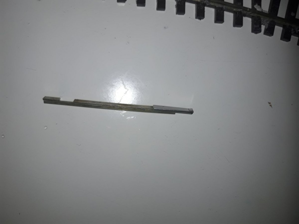

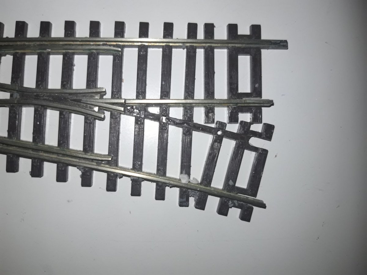

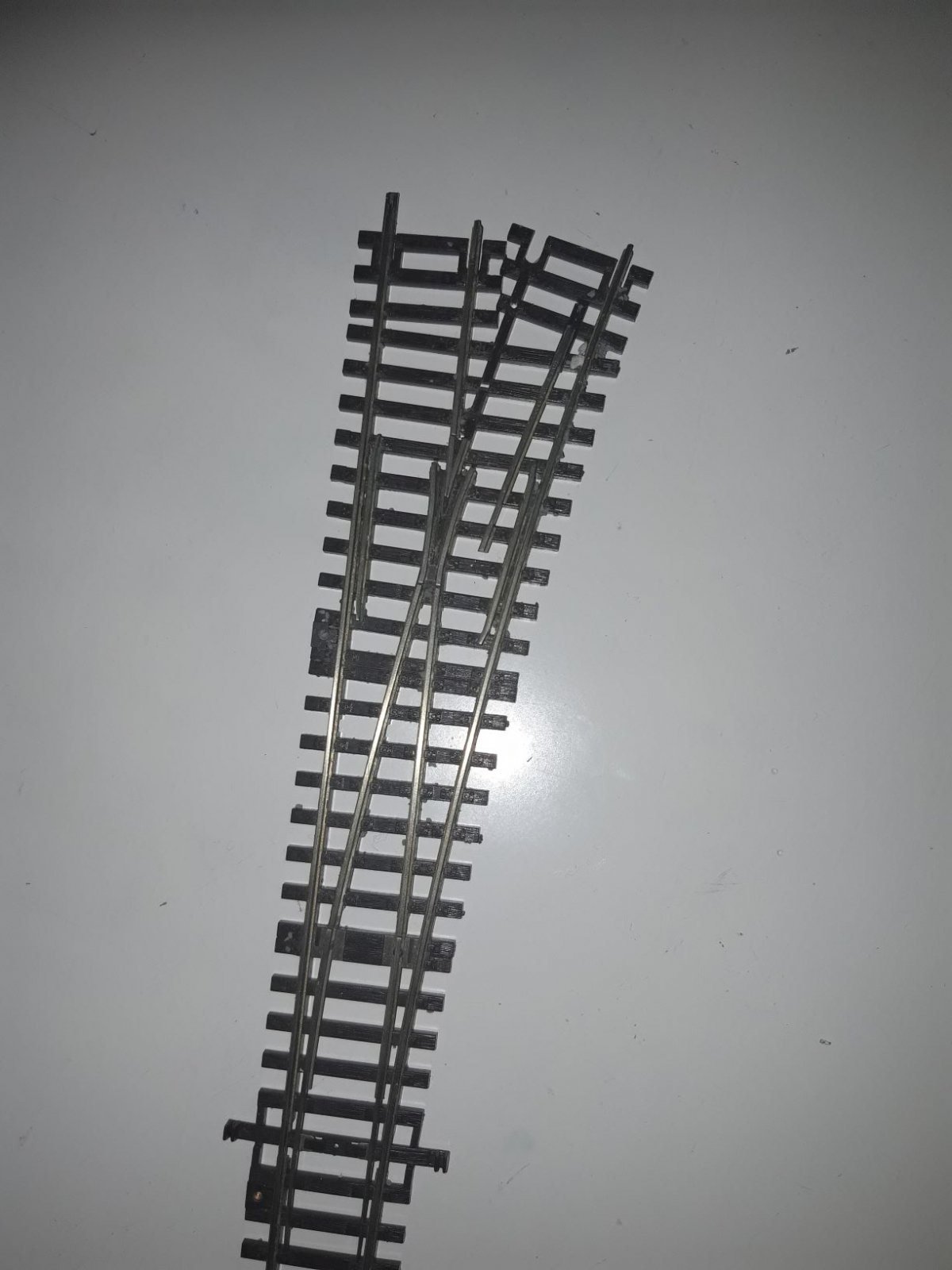

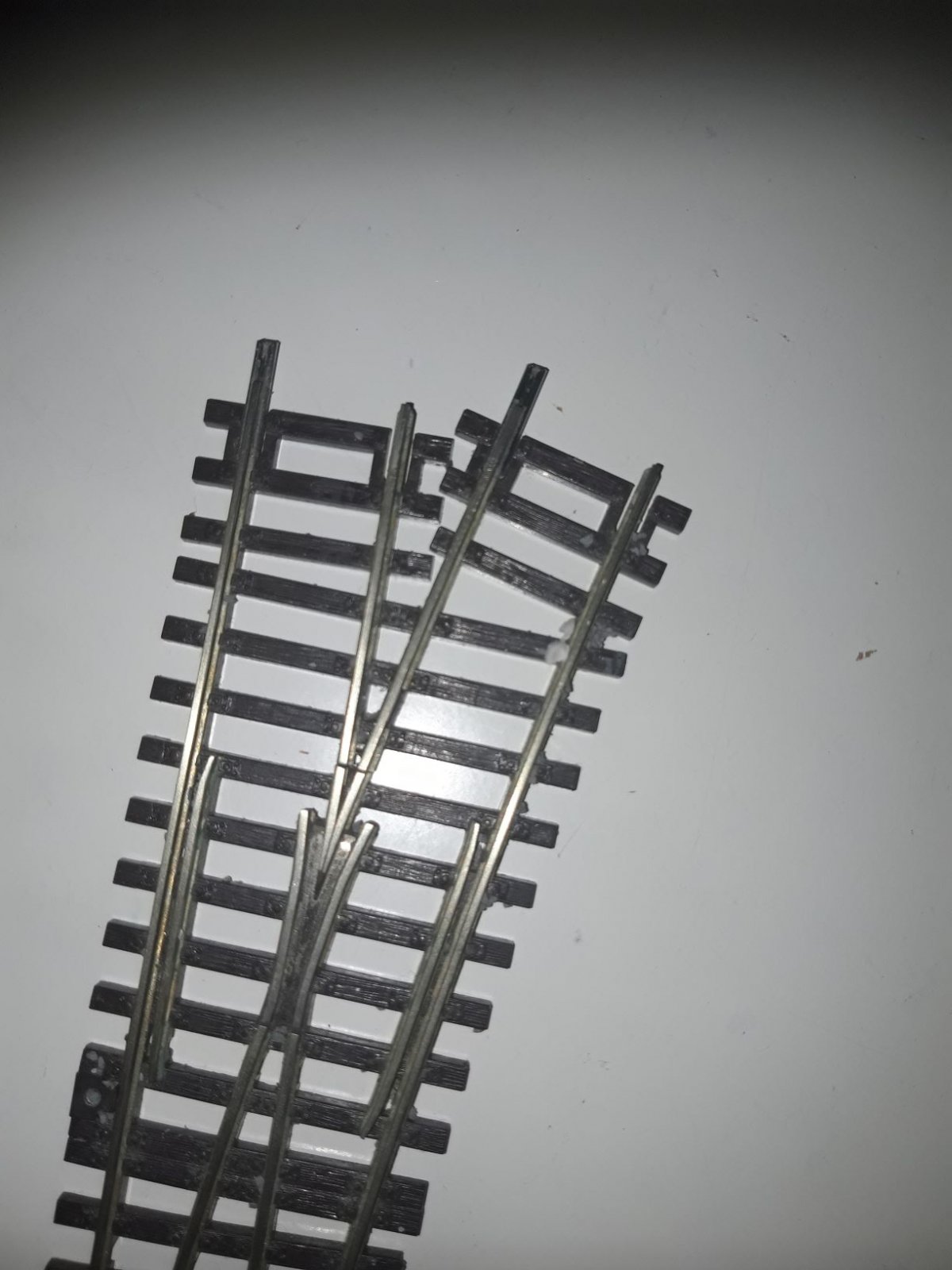

Hallo mensen,
ik heb tijdens de afbraak van mijn vorige baan een wissel gesloopt. 1 van de stukjes rail is afgebroken, weet iemand hoe ik dit kan maken?
dit is hoe hij eerst erop zat
dit is het afgebroken stuk
ik hoop dat iemand mij kan helpen

Beetje dikke superlijm eronder en op zijn plek drukken.

Voordat je gaat lijmen, is de rails er niet gewoon vanaf de kopse kant weer in te schuiven? Zo ja, dan schuiven, zo nee, dan lijmen.

Zo te zien zijn alle lipjes die de spoorstaaf vast moeten houden, gesneuveld. Het zal dus toch lijmen worden.
