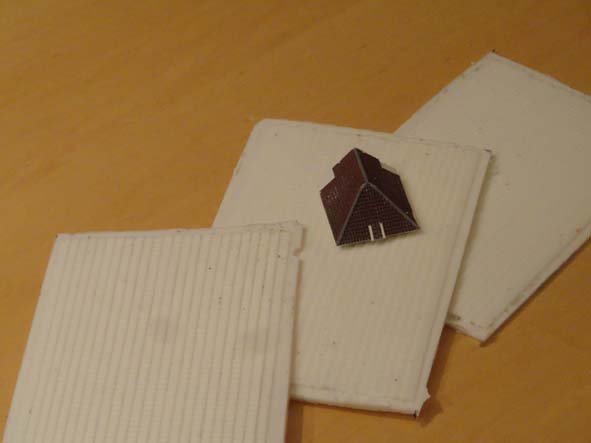

Voor de schalen H0 en N had ik al wel voorbeelden gemaakt en de zogenaamde moedermodellen.
Echter voor N was het een rietendak.
Om aan te sluiten bij het H0 model met een pannendak is er nu voor de schaal N ook een pannendak gemaakt.
Op de foto het moedermodel waar morgen een mal van gemaakt wordt om te kunnen gieten. Het dak zal eveneens als voor H0 uit één stuk gegoten worden. De schoorsteen worden geprint bijgeleverd (4 x 4 mm) en heeft nu nog een pijp... :angel:

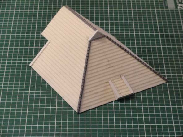

Voor het Tolhuis schaal 0 waren nog totaal geen onderdelen voorhanden. Wanden en raamwerk zijn samengesteld en er zijn vandaag gietmallen voor gemaakt. De komende week aan de slag dus. ;)
Het dak. Ik heb strookjes pannen geprint en deze handmatig op een vlakke ondergrond samengesteld/geplakt tot een pannendak. Niet al te strak om er een, verantwoord naar de werkelijkheid, gelijkend/authentiek dak van te maken.  Van dat deel pannendak een mal gemaakt en driemaal gegoten in een dikte van 3 mm. Van die delen nu nog een dak samenstellen: twee zijkanten en een driehoekige achterzijde. En daar dan de geprinte nokpannen op vastmaken. Dan een .......

Van het N dak is een mal gemaakt en inmiddels is er ééntje als proefexemplaar gegoten.
Het dak van het 0 model is al een eind op weg. (y)

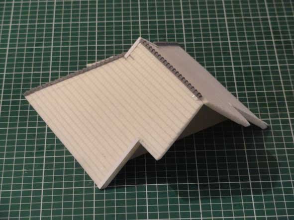

Vandaag aan het laatste deel van het dak gewerkt.
Deze is nu gereed om er een mal van te maken.
Het geheel ademt de authenticiteit uit van het bestaande bouwwerk.
Ik omschrijf het als de "perfecte imperfectie".  :angel:
Met zorg is gewerkt om de onregelmatigheden etc zo echt mogelijk te laten gelijken. (y)

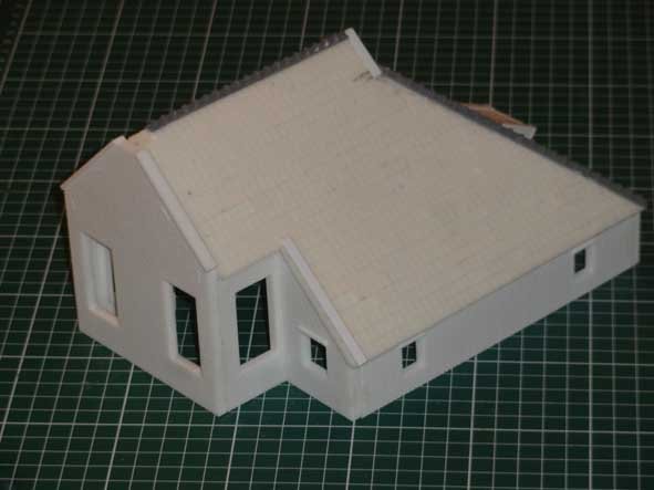

Bouw van het Tolhuisje.
Het lijkt een eenvoudig huisje:
>>>onderbouw samenstellen >>>dak erop>>> ramen schilderen>>> muren en dak beschilderen>>> ramen plaatsen>>> glaswerk plaatsen>>>schoorsteen>>>afwerken/weatheren>>> klaar.
In feite is dat ook zo.
Echter er zijn een paar kneepjes die ik steeds probeer toe te lichten tijdens de stappen.
Daarbij de opmerking:
Moederonderdelen zijn vermaakt tot een mal(len). Van die mal zijn onderdelen gegoten.
Een maatverschil zit er dus altijd in. Daarmee is met het ontwerp rekening gehouden.
Het gebruikte rubber voor de mal is in principe maatvast/krimpvrij. Dat is niet het geval met resin.
Resin is vochtgevoelig en heeft een relatie met de temperatuur (tijdens gieten en maar ook tijdens bouwen).
Plaats de onderdelen dan lang genoeg in de ruimte waar ook gebouwd gaat worden.
Weet dat alle onderdelen (indien niet dan zal ik dat vermelden) bij mij thuis en door mijzelf zijn vervaardigd.
Blame me, if so.
De onderdelen zijn vervaardigd naar authenticiteit, waarbij de doorleefd-heid van het model het doel is.
Het is niet de bedoeling geweest er een super strak bouwwerk van te maken, maar zoveel mogelijk overeenkomend met de staat waarin het nu verkeerd.
Het Tolhuisje is een oud bouwwerk dat verplaatst is naar het Openluchtmuseum en daar weer is opgebouwd en diverse  malen is gerestaureerd. Maak er dus zelf ook een doorleefd model van. Probeer van "fouten" in de onderdelen dan ook iets van de doorleefd-heid aan te brengen.

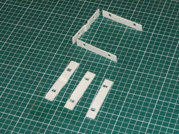

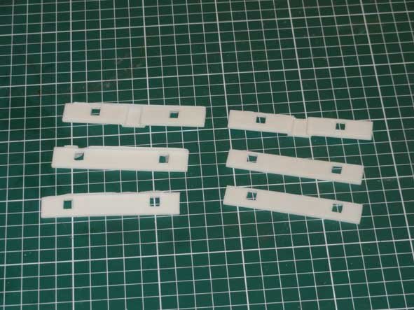

Stap 1
Deze stap is het samenstellen van het achterhuis. Dit bestaat uit een drietal wanden: de achterwand en twee identieke zijwanden. In iedere wand is een tweetal raampjes opgenomen. De 6 raampjes zijn aan elkaar gelijk.
De wanden zijn staande gegoten en hebben daardoor het gietvlies bewust aan de bovenzijde. Het schuurwerk beperkt zich in principe tot de bovenzijde van de wandjes. Niet te veel wegschuren/in het begin niets, omdat later het dak mooi moet kunnen aansluiten op de bovenzijde.
In de achterzijde komt een deur (de kortste). Deze alvast passen en eventueel de inkassing verruimen. Dat kan voor de raampjes ook alvast gedaan worden (geef ze een code en weet waar ze dan geplaatst moeten worden).
Ik raad aan wel de delen aan elkaar te lijmen (onderzijde gelijk houden).
De zijwanden komen tegen de achterwand aan. Voor alles geldt dat de raampjes boven in de muur geplaatst zijn.
De zijkanten van de achterwand hebben het patroon van metselwerk, dat kan doorlopen in de zijwanden.
