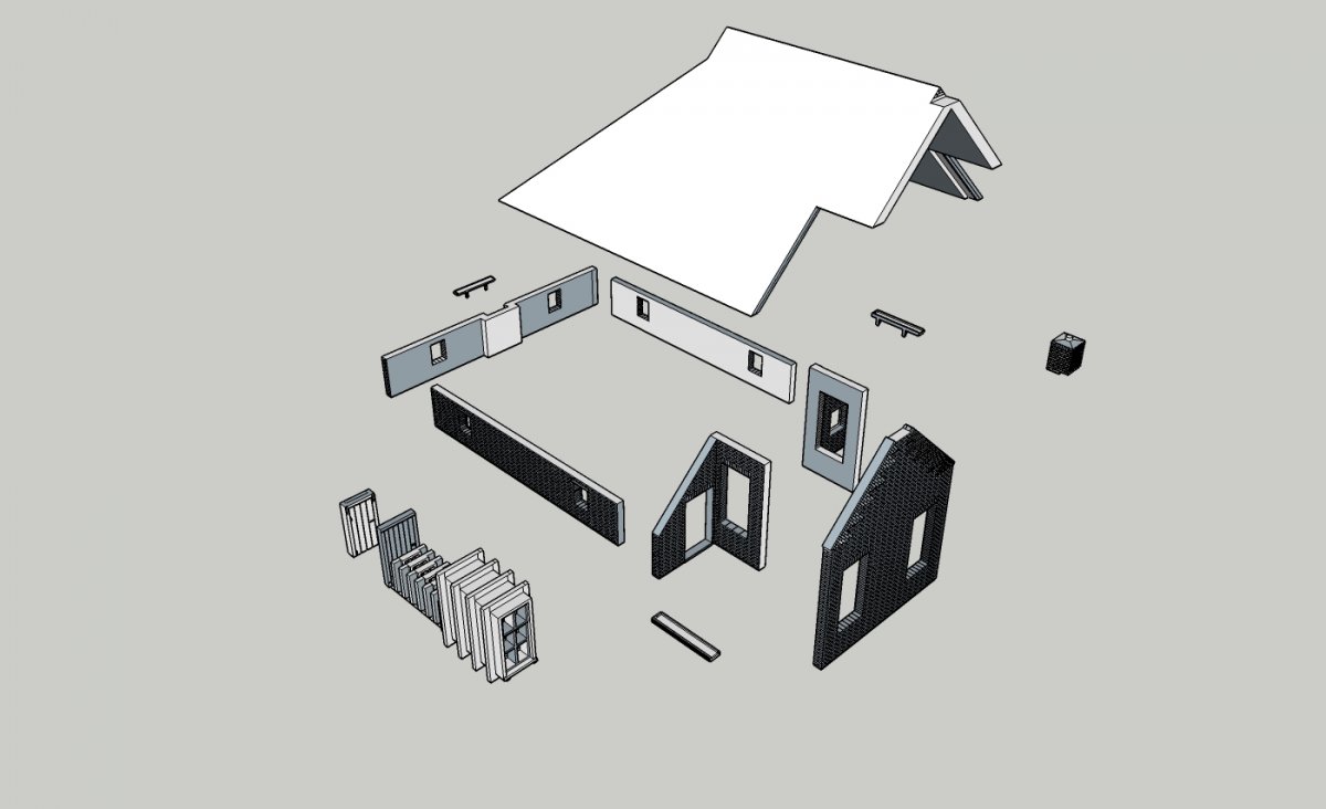

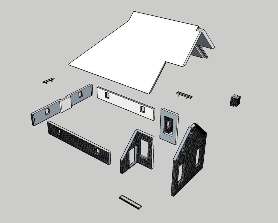

Allen die het Tolhuisje besteld hebben.
Ik was bezig met het samenstellen van een tekening en instructies om het Tolhuisje te kunnen bouwen.
Dat vergt toch wel veel tijd.
Maar wat is handiger, bedacht ik me, dan om het gewoon op ons BNLS forum te plaatsen.
Dit is dan ook het eerste bericht inzake.
Bijgevoegd een overzicht van de onderdelen voor het samenstellen van het casco.
Dit geldt voor het H0 model en ook O.
Ronald Visser

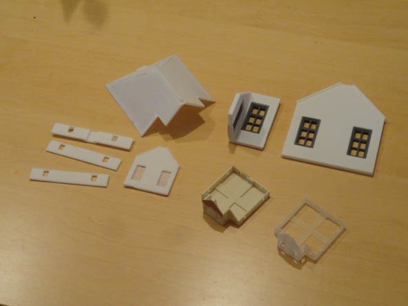

Tweede stap zal zijn het aanbrengen van de ramen en de deuren.
In de figuur zijn ze als een blok opgenomen. Zo is het object geprint bij Shapeways.
In de bouwdoos zullen ze, elk los in resin, zijn bijgevoegd.
Het vlies in de ramen (achterzijde) zal hier en daar nog verwijderd moeten worden middels schuren.
Ook de schoorsteen is een los element in resin. De onderzijde zal aangepast moeten worden naar de overgang van dak naar gevel.
De drie "houten" dakgoten (achterzijde en twee aan de zijkant van de woning) zijn geprinte exemplaren en zullen (voorzichtig) van de zogenaamde sprue afgehaald moeten worden.
Ronald Visser

Een eerste indruk van de modellen.
Van alle drie de schalen is iets aanwezig.
De raamprofielen van schaal 0 (en H0) zijn sla geprint (grijs) en zijn de basis voor het maken van de mal.
Dit overweeg ik ook voor schaal N. De raampjes zijn echter zo klein dat printwerk te overwegen is in plaats van gietwerk.
(Het bestelde aantal is nou ook weer niet zo groot...).
Ronald Visser

Printen van die raampjes is niet zo'n gek idee. Dan is het gebouw deels gelijk een kennismaking met zo'n techniek, dat heeft ook z'n charme.
Nou werd het gros in resin gegoten, geloof ik (H0)? Da's voor mij ook al nieuw :)

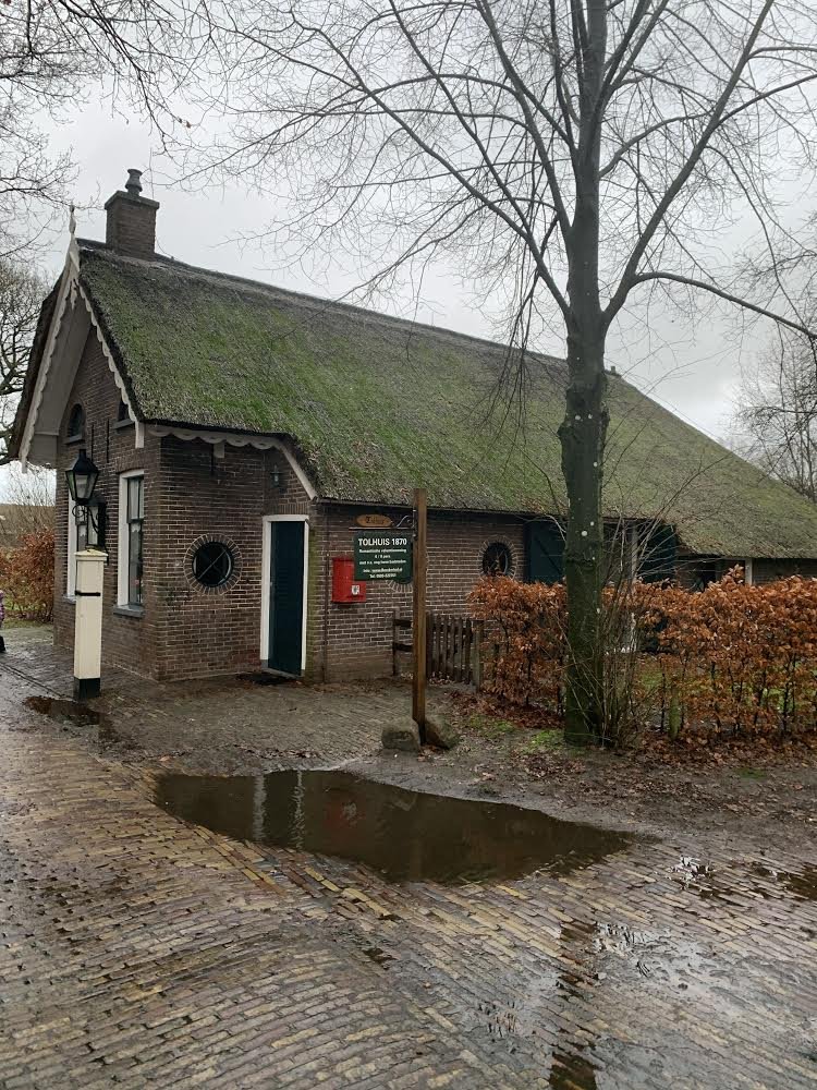

Wat ik zomaar in het wild tegenkom tijdens het wandelen  :)
Edsko Hekman
  • Berichten: 8653
  • Nooit uitgeklust....
Re: Bouwen van het BNLS Tolhuisje
« Reactie #13 Gepost op: 22 December 2020, 15:39:10 »
Leuke variant! Geinig rond raampje.
Orvelte is nou niet echt 'in het wild'.  ;)
