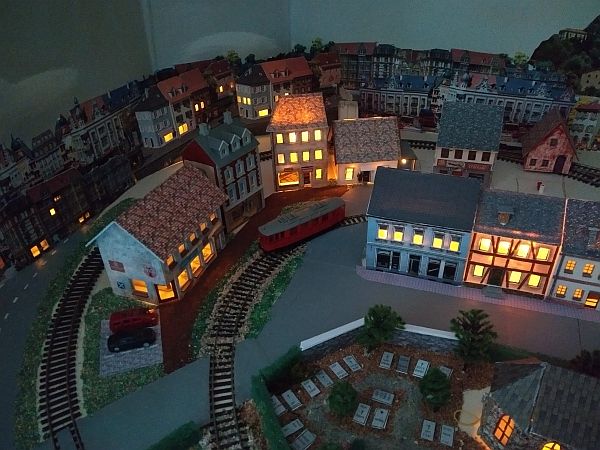

Vandaag begonnen met de verlichting in de huisjes. In de meeste huisjes is al een verlichtingsset ingebouwd, enkele leds met een weerstand. Ze moeten alleen nog gevoed worden met 12 volt.
Voor ieder huisje maak ik een stekker-stopcontact verbinding, zodat de huisjes ook nog een keer los kunnen als dat moet. Hieronder enkele foto's van de werkzaamheden.
Wordt vervolgd,
Wim K
wimk
  • Berichten: 836
    • kusee.nl
Re: Flachdorf (430x100 cm)
« Reactie #42 Gepost op: 19 March 2021, 16:25:08 »
En na een dagje draadjes trekken, vastschroeven, en dergelijke, hier het resultaat. Het gaat om het linkerdeel van de baan, daar werk ik eerst aan om dat toonbaar te maken.
Wim K
