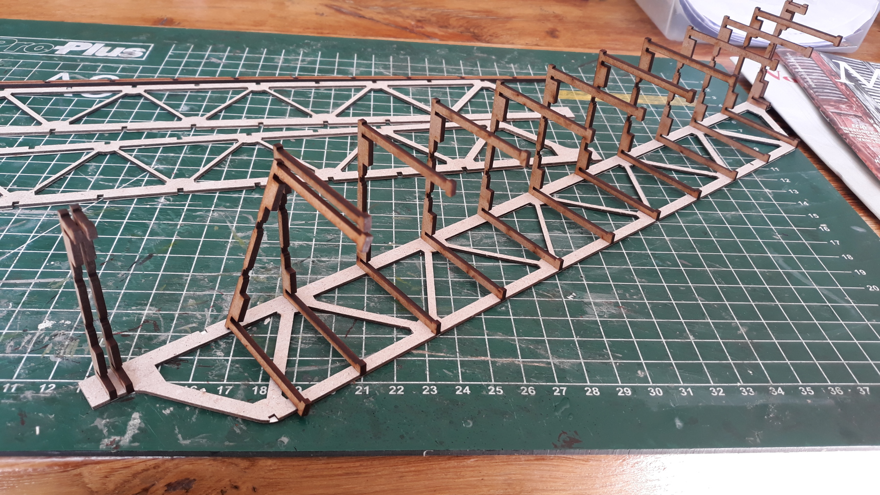

Ik kreeg van Fred een naar H0 opgeschaalde versie van zijn Geldropse brug. Het is opnieuw ongelooflijk mooi geworden. Fred, heel veel dank!

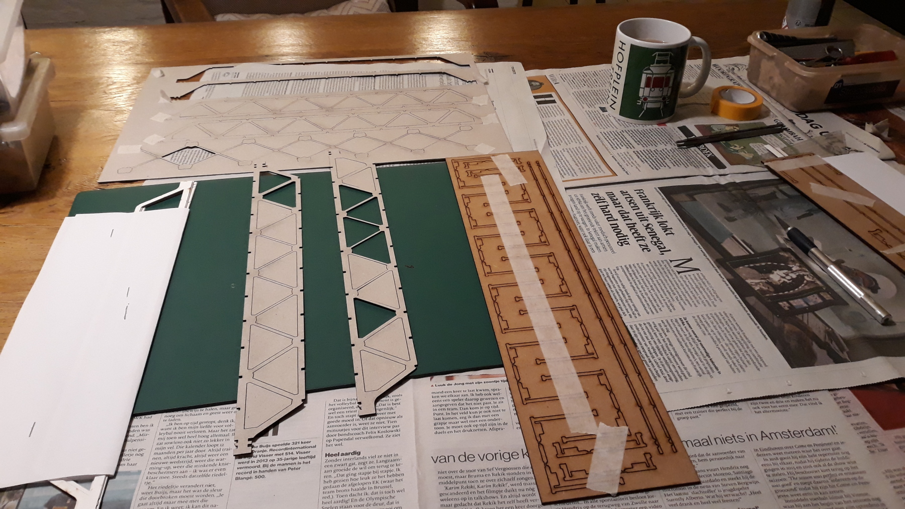

Ik ben met de bouw begonnen, waarvan hieronder wat foto's:

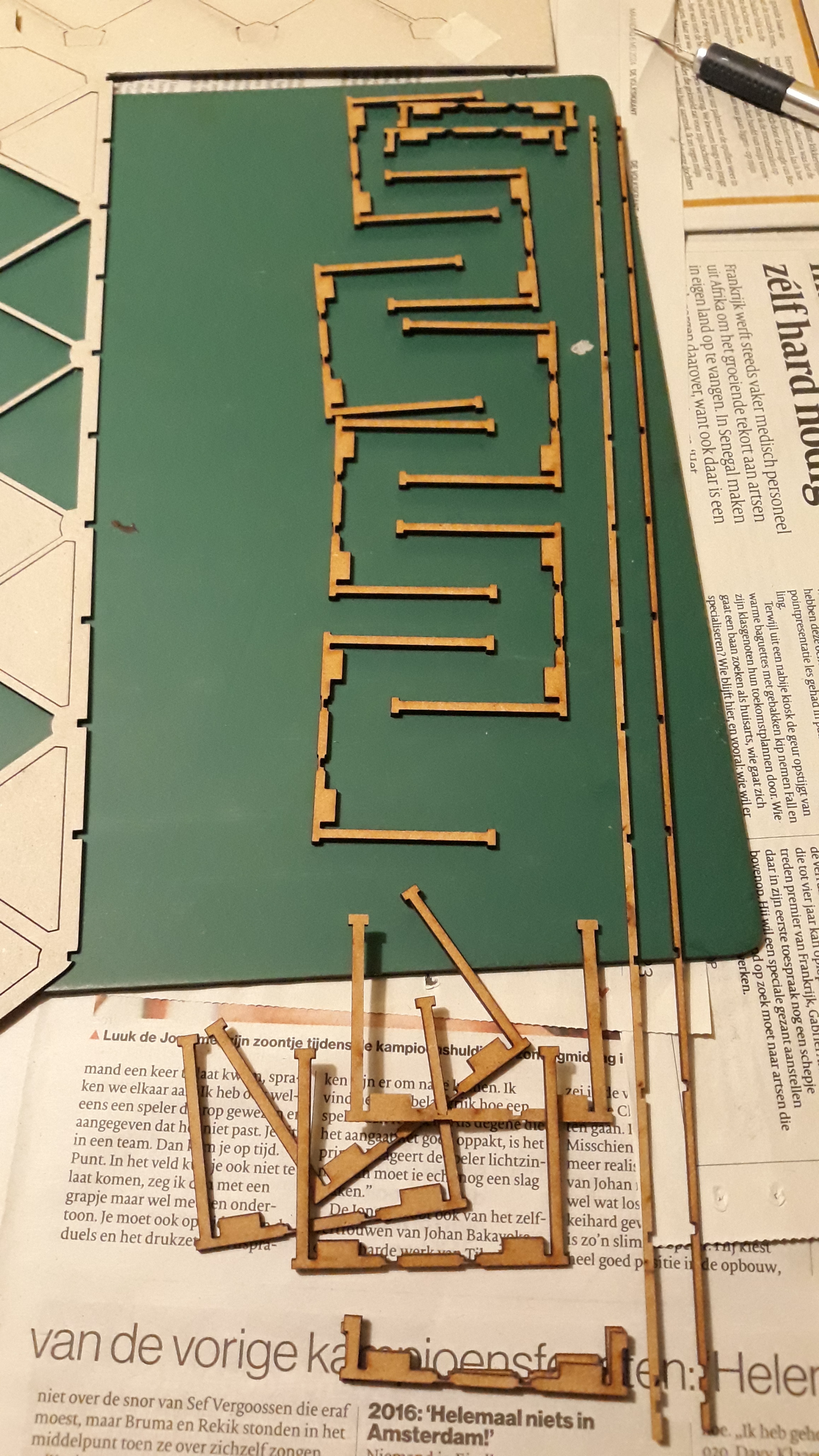

De lasergesneden set in MDF en grijs en wit karton
Onderdelen
Zo moet het straks gaan passen

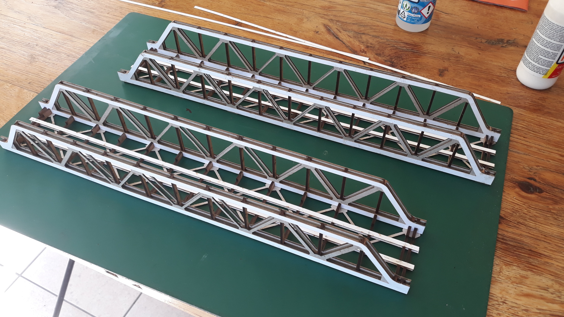

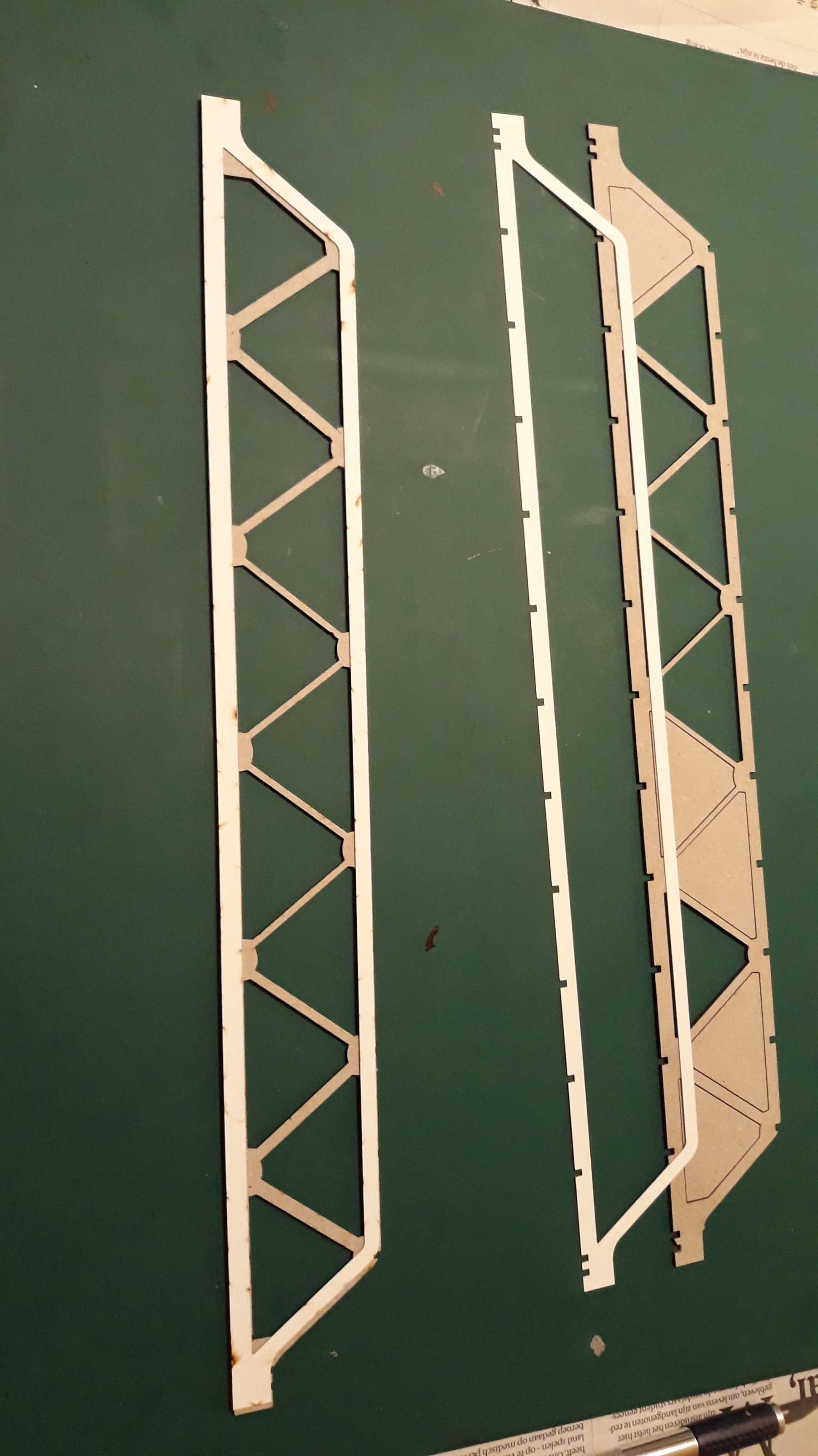

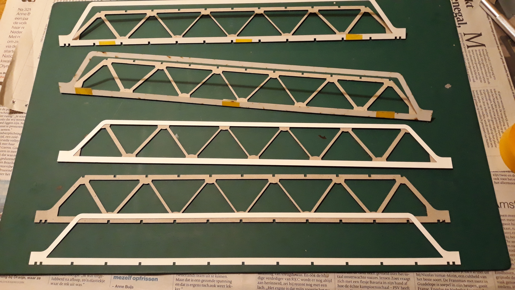

De zijligger bestaat uit twee lagen, grijs karton voor de stevigheid en dun glad karton voor het aanzicht. Deze moeten op elkaar gelijmd worden. Met lijm ingesmeerde delen kunnen niet goed meer over elkaar worden geschoven, dus hoe je dit nauwkeurig doet is een klein puzzeltje. Fred raadde aan de delen met 'scharniertjes' van masking tape precies aan elkaar te zetten, weer open te vouwen, met lijm uit een spuitbus in te spuiten en dan op elkaar te lijmen. Dit werkt inderdaad perfect.

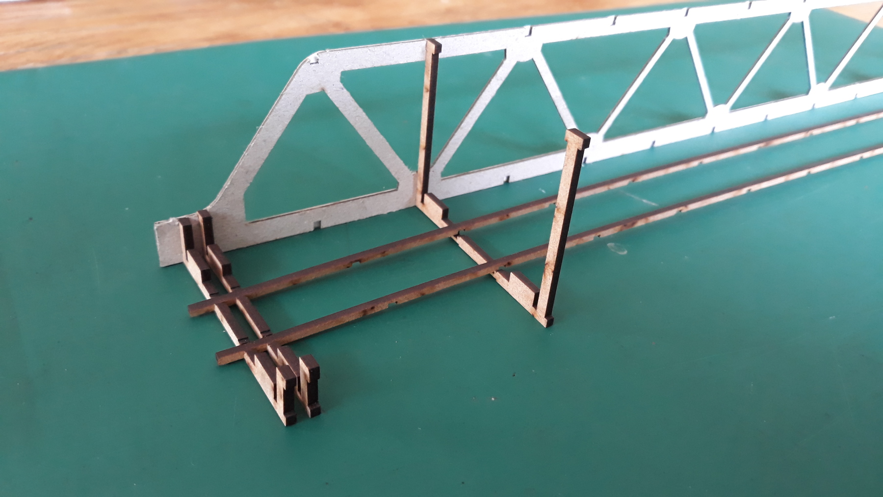

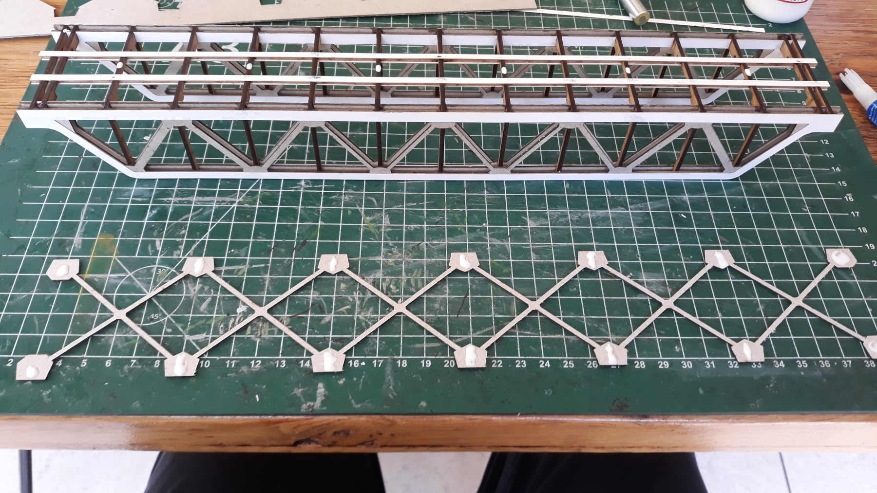

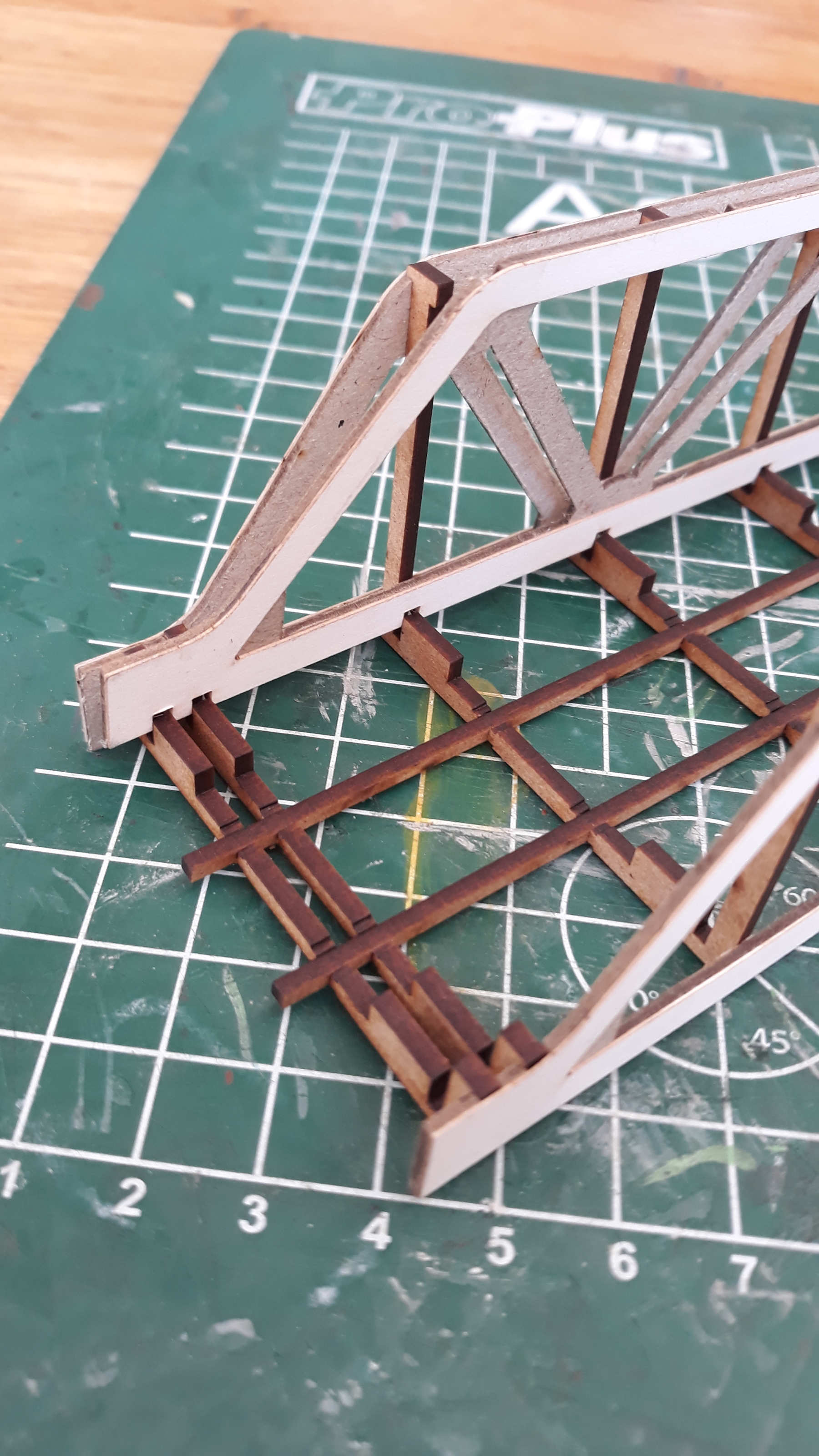

De verdere afbouw spreekt eigenlijk voor zich. De zijwanden en MDF U-delen worden het best droog in elkaar gezet, en daarna de verbindingspunten met dunne secondenlijm aantippen. De lijm trekt in het materiaal.

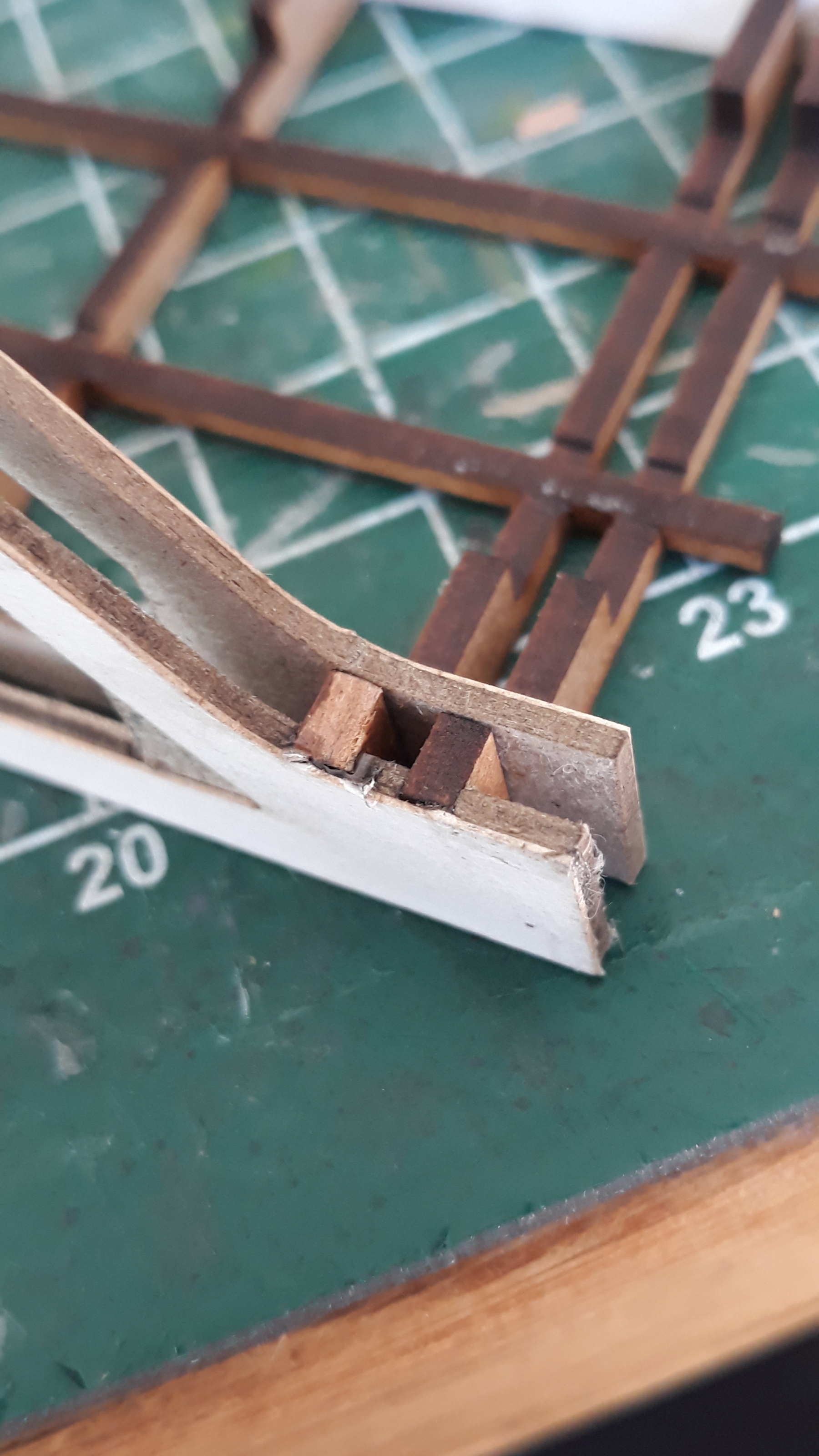

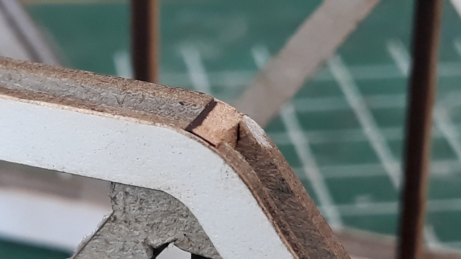

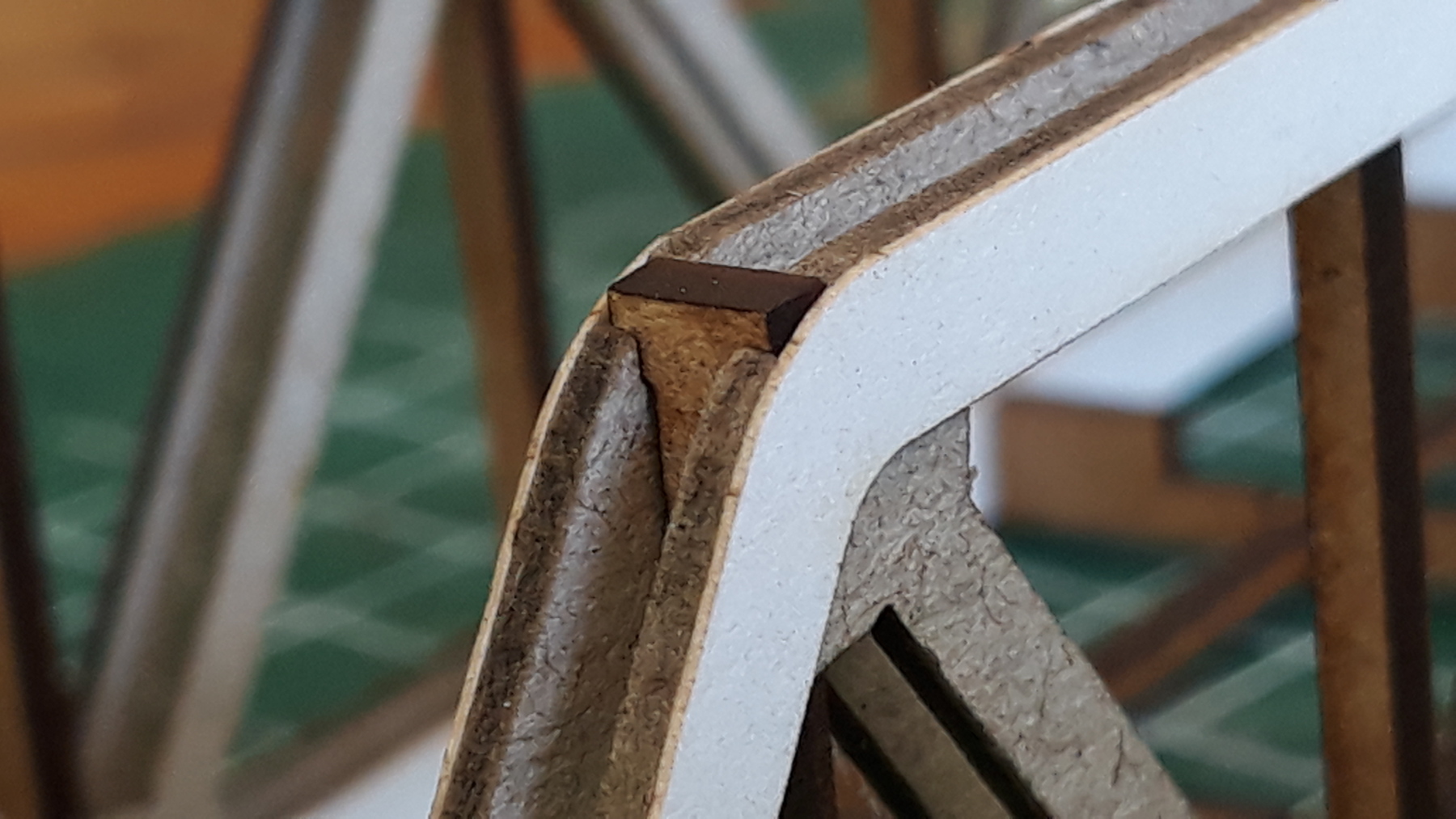

In de rondingen van de zijdelen steekt één kantje van de MDF U-delen net buiten de ronding. Dit moet dus met een mesjes even worden bijgewerkt, anders gaat straks de bovenste afdekking van de zijligger er niet mooi afgerond overheen.

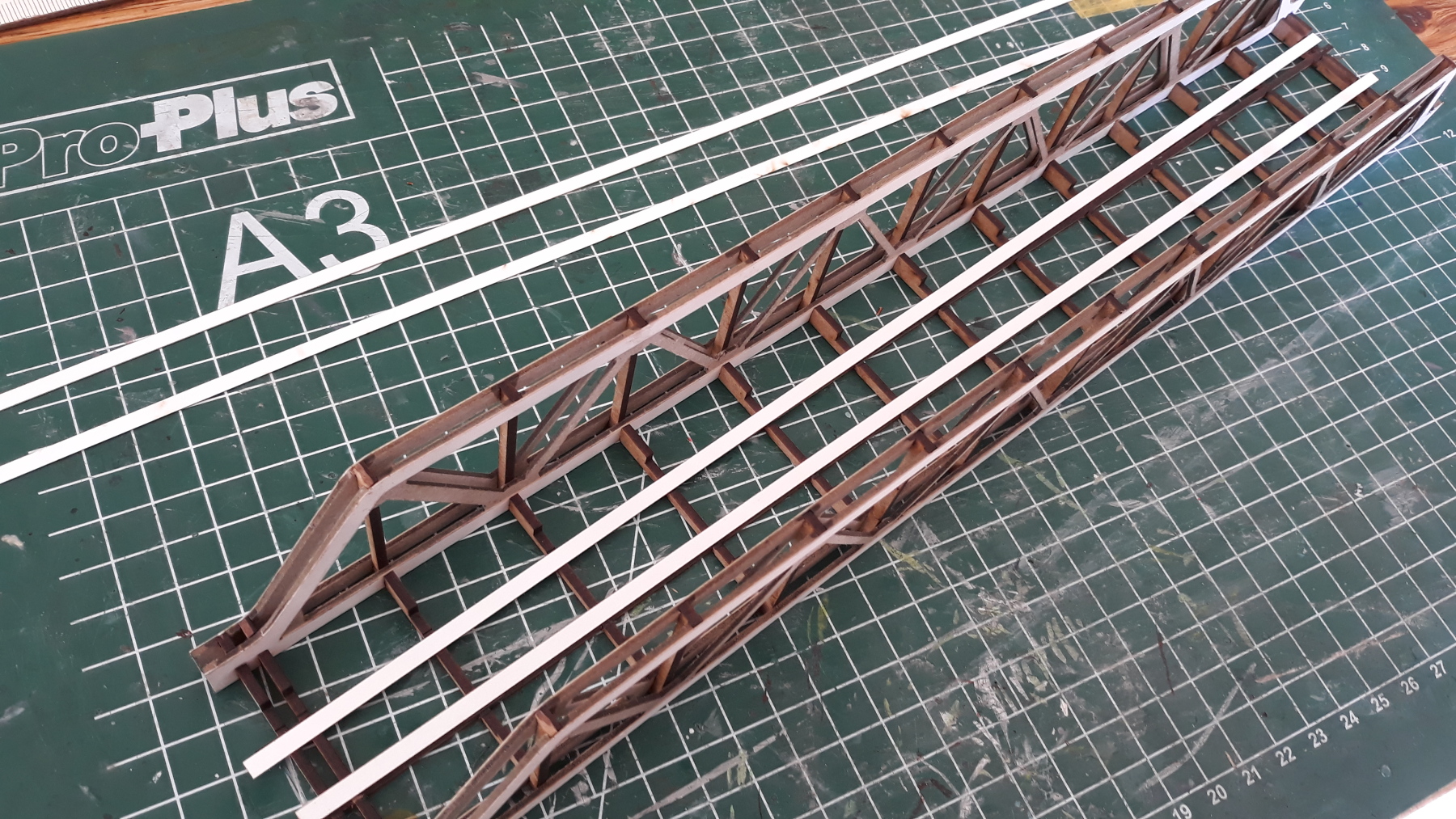

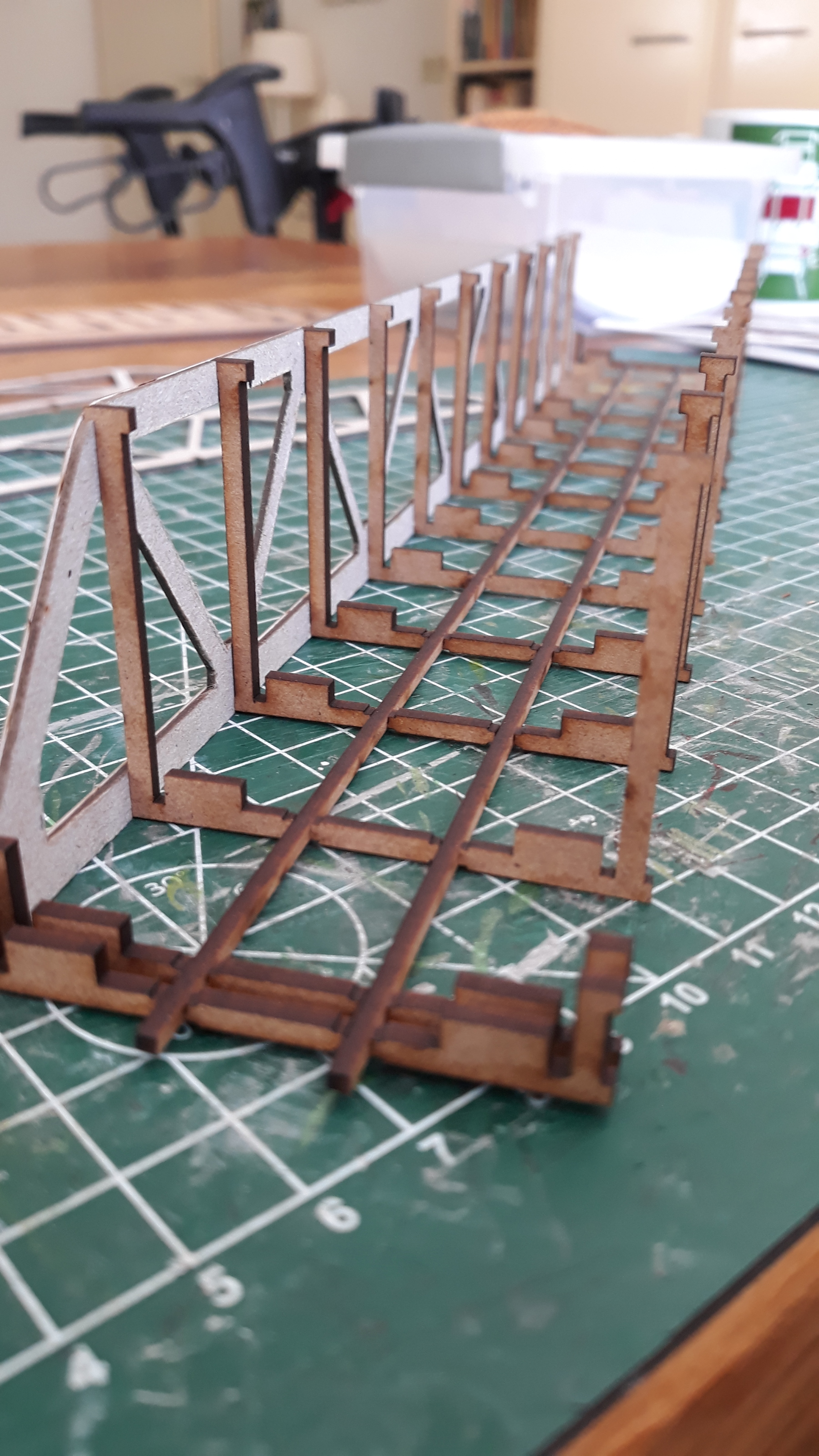

De langsliggers van MDF binnenin worden door twee kartonstroken omgevormd tot I-profiel. De stroken zijn erop gelijmd met doorzichtige knutsellijm, en aangedrukt met een lineaal. Zo komen ze strak vast te liggen.

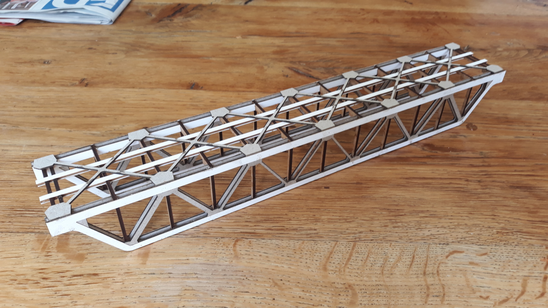

Tot zover de gelaserde delen van Fred. De overspanningen moeten nu alleen nog met stroken karton en klinknagels optisch worden afgewerkt en gedetaileerd. En de bakstenen pijlers moeten worden gebouwd. Ook hiermee ga ik bouwen op basis van Freds maatschetsen.
