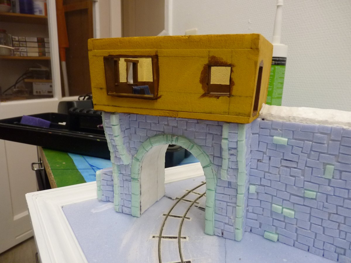

Oma is van haar stoel gevallen. Maar het dak is inmiddels vastgelijmd op het tuinhuisje. Dus oma moet in vervolg buiten blijven. Ik hoop dat de rest van het interieur wel vast blijft zitten.
Ik wilde de steentjes opplakken voor een wild en middeleeuws uiterlijk. Dat doe ik met piepschuim-kit uit de bouwmarkt. Is net acrylkit. Ik smeer een stukje in met de kit en druk de steentjes 1voor1 in de smurrie, dikke en dunne steentjes door elkaar. Pokkenwerk.
Er moet een huisje op de poort. Ik ben er nog niet tevreden over. Volgens mij gaat dit niet worden wat ik wil. Misschien doe ik het wel over.
Als eens een keer iets geprobeerd met foamboard?

Het is niet goed te zien op de foto misschien maar het huis op de poort is van hardschuim; dat is een soort foamboard maar dan zonder schutvellen. Ik wil daar vakwerk op maken maar kan het niet met mezelf eens worden over de te kiezen methode.
De steentjes op de poort en muur is ook hardschuim maar ik wilde voor deze keer een andere look als steentjes indrukken cq krassen cq kerven. Maar het is erg bewerkelijk. Er is overigens niks mis met laatst genoemde methode, begrijp me niet verkeerd. Ik heb het vaak zo gedaan en zal het ook in de toekomst weer toepassen.
Even voor de duidelijkheid; ik het is niet mijn bedoeling om je mijn manier van werken op te dringen en zéker ook niet om je te vertellen dat mijn manier de enige manier is om vakwerk te maken. Ik wil alleen laten zien hoe of ik het heb gedaan.
▲ De ondergrond is foamboard waarvan ik aan een kant het papier heb afgehaald. Ik heb hier roerstokjes gebruikt en met een mesje heb ik er houtnerven ingekerfd.
▲ Als je met deze methode kunt leven: prima en verf doet een boel. Er zullen wellicht mensen zijn die vinden dat dit vakwerk eigenlijk niet klopt omdat het houtwerk eigenlijk in het pleisterwerk verzonken moeten zijn zodat pleisterwerk en het hout gelijk lopen.
▲ Om te zien wat er nog meer mogelijk is, heb ik het hout er weer afgehaald en dunnere strookjes hout gebruikt. Omdat dit hout van een ander soort is en veel dunner, zou inkerven om houtnerven te maken deze dunne strookjes doen splijten. Bij deze versie was ik bang er na een verfbeurt geen enkele structuur in het hout zichtbaar zou zijn.
▲ Omdat ik het hout van de roerstokjes toch beter vond ben ik daarmee opnieuw begonnen. Ik heb de contouren waar het hout moet komen ingesneden en daar waar het hout moet komen heb ik het foamboard ingedrukt zodat er groeven ontstaan.
▲ Het hout past precies in de groeven en maakt dat het pleisterwerk nu wel gelijk loopt met het houtwerk.
▲ Deze methode werkt het best als de gevels nog los zitten.
Ik heb jouw manier van werken nog niet eerder gedaan en weet ik dus ook niet of het meer of minder bewerkelijk is.
Wat ik wèl op je foto’s zag is dat met name op de hoeken de stenen niet uit één stuk lijken te bestaan en ik denk voor het juiste effect dat eigenlijk wel zou moeten.
Groet en succes,
