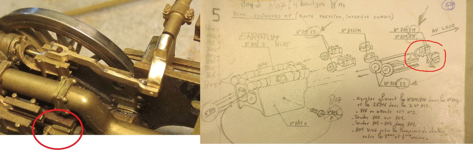

Ik las ook je eerdere worsteling met het ontbrekende mechanisme, maar mij viel iets anders op; het lijkt alsof het onderdeel met pielletje verkeerd om zit? Zou volgens tekening aan de onderkant moeten zitten, zit in je model aan de bovenzijde.
De groeten! Vincent

Vincent.
Scherp oog. (y)
Dat onderdeel heb ik jaren geleden gemaakt en ik weet het niet meer zo uit mijn hoofd. Op de foto zie je het beter als nu op/aan/in het model. Het zit echt midden in verstopt tussen stangen en leibanen. Je ziet het gewoon niet. Even uit elkaar halen en verder kijken..,tja. Het functioneert allemaal wel. Dus wat is wijsheid.
Ik zal het in gedachten houden als ik de hele boel moet demonteren voor het spuiten.
In werkelijkheid zit er natuurlijk e.e.a. aan stangen aan verbonden, maar hier in model niet.
Heb net even bij mijn loc gekeken, maar je moet het model helemaal op z'n kop houden en tussen de wielen door kijken om het te zien.
Of het op je model wel of niet op z'n kop zit, maakt voor de werking niet uit; er zit verder niets aan vast.
Als je ze echt goed gepositioneerd wilt hebben, zul je links en rechts moeten verwisselen.

Peter,
We zien dus beiden hetzelfde en ook ik concludeerde dat er iets aan hoort te zitten, maar dat is er niet.
Ik denk ook dat ik het niet voor niks zo heb zitten, maar dat heb ik natuurlijk niet opgeschreven en is in het fotoverslag ook niet terug te vinden. Tegenwoordig laat ik eigenlijk niks onbeschreven maar destijds...... het zij zo.

Wat je zelf hebt geknutselt is wel fraai en volgt hetzelfde principe; alleen is het arm korter, omdat het pieltje hoger zit. Dus de slag/timing van je schuiven klopt niet meer, maar ik denk niet dat je daar veel last van zult hebben...  :laugh: (of werkt dit echt op stoom??)
