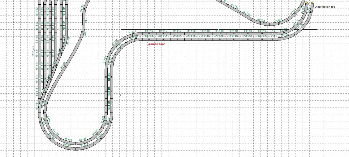

hallo allemaal
ik had een vraagje is dit een beetje mooi gebouwd schaduwstation
dit heeft nu 6 sporen met wat rijlengte er naar toe en een stukje paradebaan  mijn kleinste bocht radius is r2 van roco geoline wat de rails is dat ik gebruik ik sta open voor tips en tricks

Waarom heb je gekozen voor 125 diepte? Dit wordt als te diep gezien als een baan tegen de muur aan ligt.

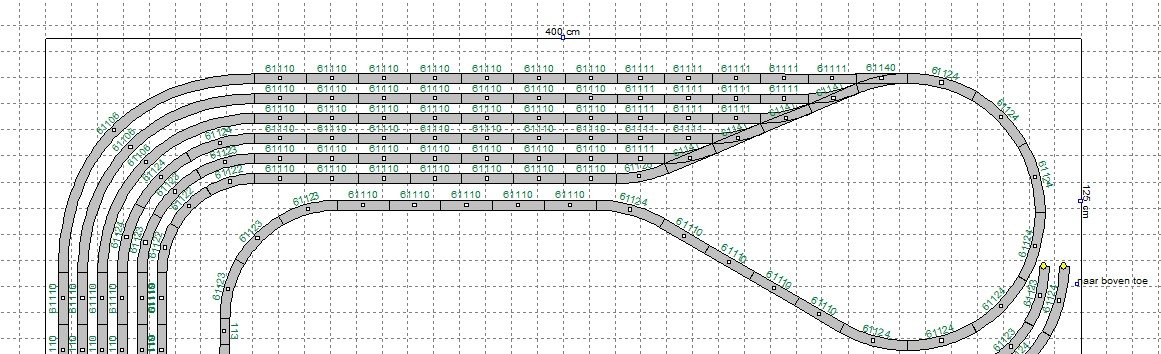

het is 125 diep maar daar waar geen rails kom zaag ik het hout weg zodat ik er gewoon bij kan dit was voor mezelf hetmakelijkste om te tekenen
dit is een andere versie en ook hier haal ik het hout weg zodat ik er gemakelijk bij kan welke zou dan beter zijn
« Laatst bewerkt op: 07 October 2020, 07:03:10 door HidanNL. Reden: een foto er bij geplaatst »
  • Berichten: 2105
Re: Schaduwstation L-vorm, Roco Geoline. Advies gevraagd.
« Reactie #3 Gepost op: 07 October 2020, 09:15:00 »
Ligt er natuurlijk aan wat je wilt en hoeveel er moet kunnen staan, maar nadeel hiervan vind ik persoonlijk dat niet alle sporen even lang zijn. Betekend, of dat niet alle treinen overal kunnen staan, of dat je ruimte onbenut laat. Computer programma's kunnen dat natuurlijk prima voor je oplossen uitzoeken.
En je hebt je sporen in een bocht, betekend dat de koppelingen altijd wat onder spanning staan als de treinen daar staan. beetje afhankelijk van de koppelingen kan dat meer of minder problemen geven. Heb voor mezelf altijd gekeken naar oplossingen waarbij de sporen allemaal ongeveer even lang zijn, en niet in bochten, of elk geval zo flauw mogelijk.
optie 2 geeft je meer opstel mogelijkheden, maar ook nog meer bochten in de opstel sporen, al zou je, afhankelijk van hoe lang te treinen zijn, het stoppen zo veel mogelijk op de rechte delen kunnen laten gebeuren.

Zou het dan handig zijn als ik de sporen dioganaal probeer neer te leggen
  • Berichten: 18789
  • Modelrailroading is fun!
    • Team USA Metusa Junction
« Reactie #5 Gepost op: 07 October 2020, 09:47:46 »
Nee, want dan worden ze netto gezien veel korter. Denk dat er niks mis is met je plan.

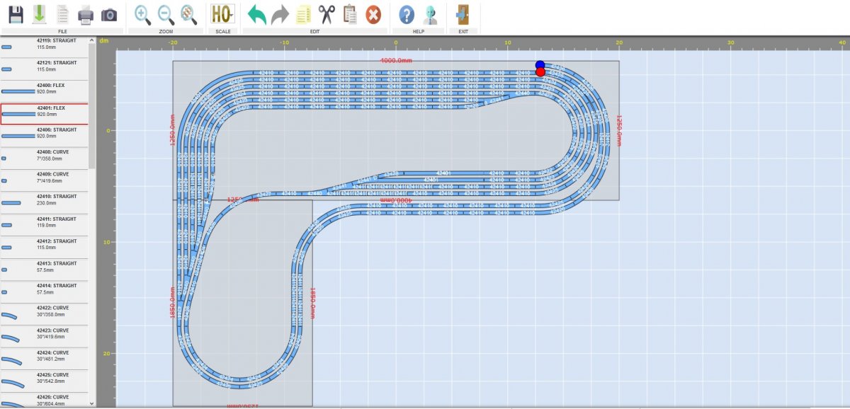

Kijk even naar wat je lengte per opstelspoor is en vergelijk dat met je treinlengtes. Misschien is het wel een optie om een aantal sporen te splitsen, zodat je meer treinen kwijt kunt?
Waarom laat je de ruimte in het midden leeg? Treinstellen kunnen makkelijk keren en zou je dus op kopsporen kwijt kunnen. Dat creëert weer ruimte in je schaduwstation. Zorg wel dat die kopsporen zodanig bereikbaar zijn dat je binnenkomend niet het uitgaande spoor hoeft te kruisen en vice versa.
