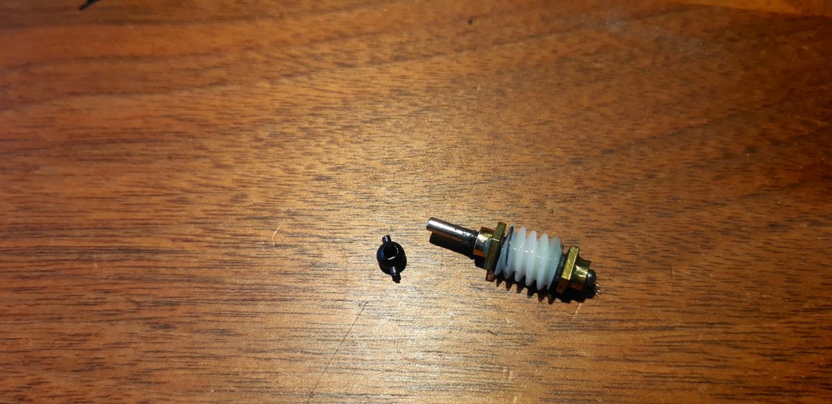

Tijd voor het herstel.
Eerst de imitatiekoppeling en de nen koppeling verwijderen, vervolgens ook alle vier de zandstrooiers er aftrekken(bij mij brak er een af omdat ik het niet deed
). Daarna de beide schorten los wippen en verwijderen (beide omdat dit straks een stuk makkelijker is met de kap terug plaatsen).
De lok op zijn wielen zetten en met je duimen op het dak en de nagels van je wijsvingers onder het midden van de kap, deze aan beide kanten iets naar buiten trekken. Vervolgens iets optillen en de lok blijft dan staan. Verwijder ook de decoder.
Nu zie je dat beide cardankogels van de as zijn geschoven of geheel tegen het lager zitten waardoor ze niet meer in de cardanas spleet draaien.
Steek nu een scherp plat horloge schroevendraaiertje vanaf de voor front tussen de wormwiel-deksel-zijkant en de wormwiel-kast. Even wippen en hij schiet uit zijn haken. Doe dit bij elke deksel zowel aan de linker als rechter kant. Daarna kan je het deksel naar boven toe er uit pakken. Laat de lok op zijn wielen staan.
Til nu de wormassen met lagers en al eruit. Let op dat ze er niet af vallen. Schuif de cardankogel van de as of peuter hem uit de cardanas.
Zoals al door anderen vermeld, zijn ze modder vet. Laat het vet op de lagers en de worm zitten. Ontvet met wat remreiniger de gaten in de cardankogels en maak alleen de as einden schoon met een doekje met wat remreiniger erop. Drup vervolgens een druppeltje secondelijm in het gat van de cardan kogel en druk deze weer op de as. Houdt de worm tijdens het lijmen naar boven en houdt met je nagel het lager vast zodat deze niet tegen de gelijmde kogel zakt. Leg de assen daarna neer om te drogen.
Nu kunnen de assen weer terug in hun kasten. Eerst de kogel in de cardanas schuiven, dan met een pincet de lagers positioneren en de worm op zijn plaats laten zakken.
Dan de beide deksels op hun plaats laten zakken en zowel links als rechte effen aandrukken tot je klik hoort. De wielstellen worden er nl mee op hun plaats in het frame gehouden.
Nu de decoder weer op de print drukken en dan kan de kap er weer op, let wel op de positie van de pennen in de kap tov de print. De kap kan maar op één manier gemonteerd worden.
Schorten, koppelingen en zandkasten er weer op prikken en klaar

Olivier77
Berichten: 293
Re: Van Biervliet 2552 blijft staan met draaiende motor.
Reactie #18 Gepost op:
28 September 2020, 21:00:29 »
Beste Ruudns,
Mijn 2307 bleef vandaag ineens soms staan of reed heel onregelmatig.
De voorste wielen draaien niet meer mee.
De kap is er al af (papieren lezen helpt).
Morgen de cardankogel maar eens gaan lijmen.
Zou toch niet mogen.
Ook hebben loks van Van Biervliet veel last van gebarsten tandwielen op de assen.
Mvg

Nu moet ik zeggen dat de Roco cardan een betere oplossing is dan de Biervliet cardankogel. Zo'n Roco cardankop maakt over een veel grotere lengte contact met de as dan die kleine kogel in de van Biervliet 2552.
Wat betreft gebroken tandwielen, dat kennen we ook van de Rivarossie Mat46 en de Ibertren 1300. Chinese tandwielen met een te klein gat waardoor de spanning op het tandwiel te groot is. Barsten is dan het gevolg. Dan toch maar liever loslopen, dat is met een uurtje prutsen en wat lijm snel verholpen. Opzoek naar nieuwe onderdelen is meer ellende
Olivier77
Berichten: 293
Reactie #20 Gepost op:
29 September 2020, 21:16:37 »
Een goede avond Ruudns,
Deze namiddag heb ik het even aangepakt.
Het is prima gelukt. Ik heb wel al wat ervaring met het lijmen met secondelijm.
Ook heb ik met een fijne vijl noch wat diagonale krassen gemaakt op de as ter hoogte
van de cardankogel.
Ik heb de andere kant van de lok wel niet aangepast. Benieuwd hoe lang deze het
zal volhouden.
Mvg
Olivier 77
