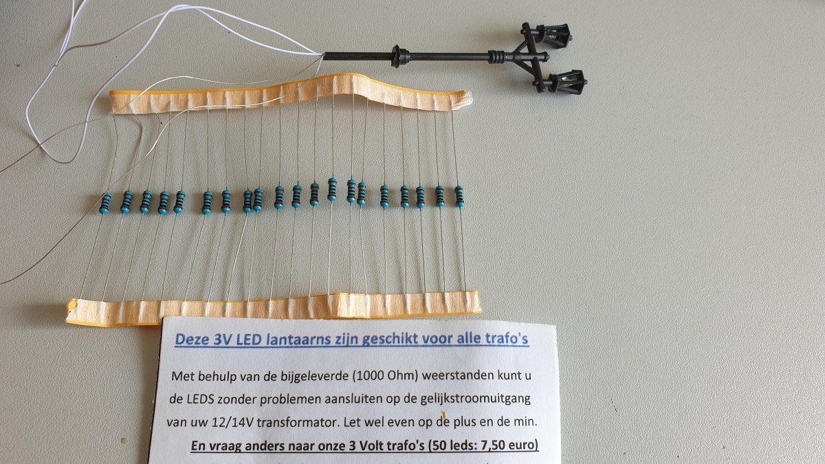

Vraagje over me led verlichting.
Op het briefje wat erbij zat. Staat dat de led lantaarns 3V zijn
Ze hebben er 1000 Ohm weerstanden bij gedaan.
Maar elke lantaarn heeft 2 lampen. En dus 4 draden per lantaren.
Moet ik nu op twee draden de weerstanden zetten.
Of twee draden aan elkaar zetten...bv de twee witten aan elkaar. En daar de weerstand aan vast zetten.
Voeding is 12V
mvg ronald

ik zou een bleke aan een witte draad verbinden en dan een weerstandje toevoegen in de kring.Dan staan ze in serie en zullen het geen schijnwerpers zijn.Wel polariteit bij aansluiten bekijken

Dat mag je meteen weer vergeten, leds stuur je nl. niet aan met een spanning maar met een
stroom
Citaat van: Ronaldp op 19 September 2020, 16:51:00
Met de beide leds in serie met elkaar en met een weerstand van 1000 ohm kom je uit op een stroom van 6mA, dat lijkt me meer dan genoeg voor zo'n lantaarn.

Zoek eerst uit welke van de draden de + en de - is, markeer de + met rood, de - met zwart. Vervolgens 2 lampen met de weerstand in serie.
Ik heb ook van dit soort verlichting, van Ali, met een witte en een zwarte draad er aan, de zwarte bleek de +...

Ops...Maar hoe weet ik welke draad bij welke lamp hoort?
Witte draad is min
mvg Ronald

Uitproberen met 2x1,5 V batterijtje, of 3 V knoopcel.

pak 1 witte draad (A) en hou de tegen een batterijtje van 1.5 V bv - zijde.
dan de andere uitproberen aan de +. eerste of tweede of derde doet iets aangaan. markeer de beide draden met stift (rood+ zwart -)
dan heb je 1 ledje getraceerd. de andere twee draadjes zijn dan het andere ledje >>> testen heb je rood en zwart.
geen succes hou dan dat eerste draadje A aan de + etc......
1 lantaarn klaar.
etc. tot je de hele aankoop hebt gehad.
per lantaarn
of rood aan elkaar en wit aan elkaar parallel dan bij rood een weerstand
of 1 rood en van het andere wit, aan elkaar (serie) dan bij rood een weerstand.

Zit er echt niks meer bij dan dat briefje wat je laat zien?
Waar komen die lantaarns vandaan? Fabrikant, typenummer?

zijn dezelfde lantaarns als van bij ali aan 25 cent per stuk en dus ook zelfde bedrading .Bij mij is de witte draad de +
Bij welke branden de lampjes het minst?

de dubbele of 3 dubbele zet ik zelfs in serie en laat ze niet te fel branden.Zet er ALTIJD een weerstandje tussen.Kost niks en is veel veiliger.Voor 0.0049 cent ga je toch niet sukkelen hé
Ps: soms zet ik zelfs verschillende paaltjes in serie op 12 volt met een voorschakelweerstandje.De weerstand bereken ik met tooltje en neem steeds de hogere waarde in de reeks.
In serie zetten is dus steeds de min van de ene aan de plus van de andere.Kleuren verschillen hé want de ene versie is rood-zwart en andere wit-doorzichtig en zelfs hier zwart wit.
http://www.eclecticsite.be/elec/ledserie.htm

Bij Ali is het altijd kleurenfestijn. Ik heb er ooit vier voedinkjes gekocht van 3 V om rechtstreeks aan te sluiten:
Voeding 1: Rood - Wit +
Voeding 2: Rood - Zwart +
Voeding 3: Wit - Zwart +
Voeding 4: Zwart - Rood + (eindelijk goed)
